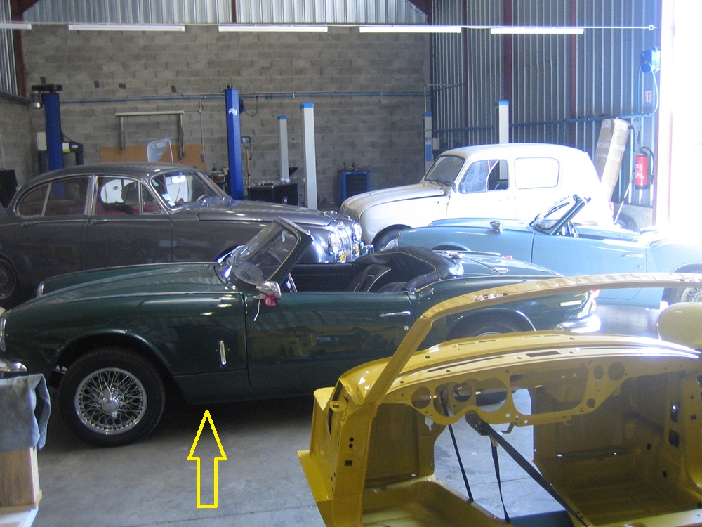

Quand j'officiais dans mon petit atelier, un membre de mon club vient me voir avec sa superbe MK3 magnifiquement restaurée mais avec un grave problème puisque cela faisait trois ou quatre contrôles technique où on lui signalait que sa magnifique voiture freinait mal jusqu'au moment où la sentence tombât : ta bagnole ne freine plus !
Donc la voici dans mon atelier avec plein d'autres machines en mal d'entretien pour ne pas dire en absence totale d'entretien...
Comme vous pouvez le voir, nous sommes loin d'une épave...

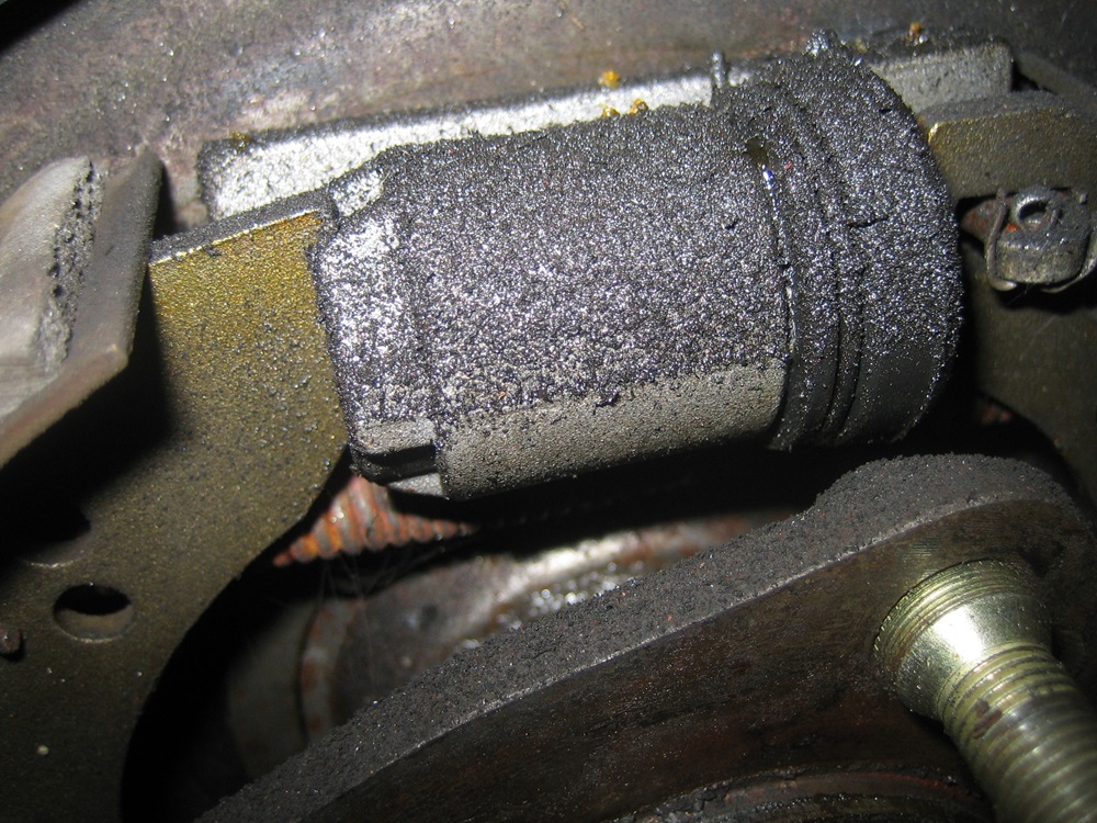

Les freins arrières à refaire, classique :

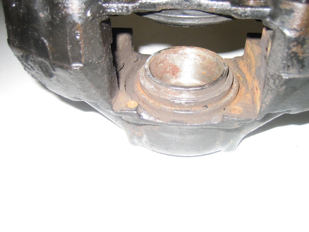

Et à l'avant :

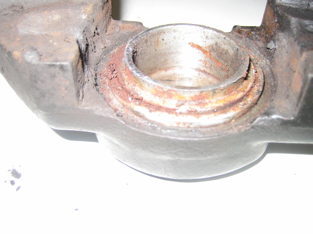

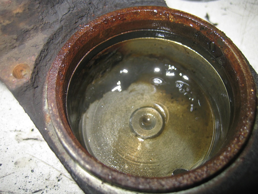

Comme on peut le voir sur cette image, le piston en bas n'a même plus son soufflet de protection, donc grippé, bien grippé, celui du haut a encore sa protection et c'est lui seul qui avait encore la force de "pousser" la plaquette afin que celle-ci "caresse" le disque.
Les Spitfire sont équipé d'étriers à double piston, ça c'est pour un étrier, l'autre était immobile depuis certainement très longtemps, donc inutile.
On peut comprendre que cela ne freine pas !

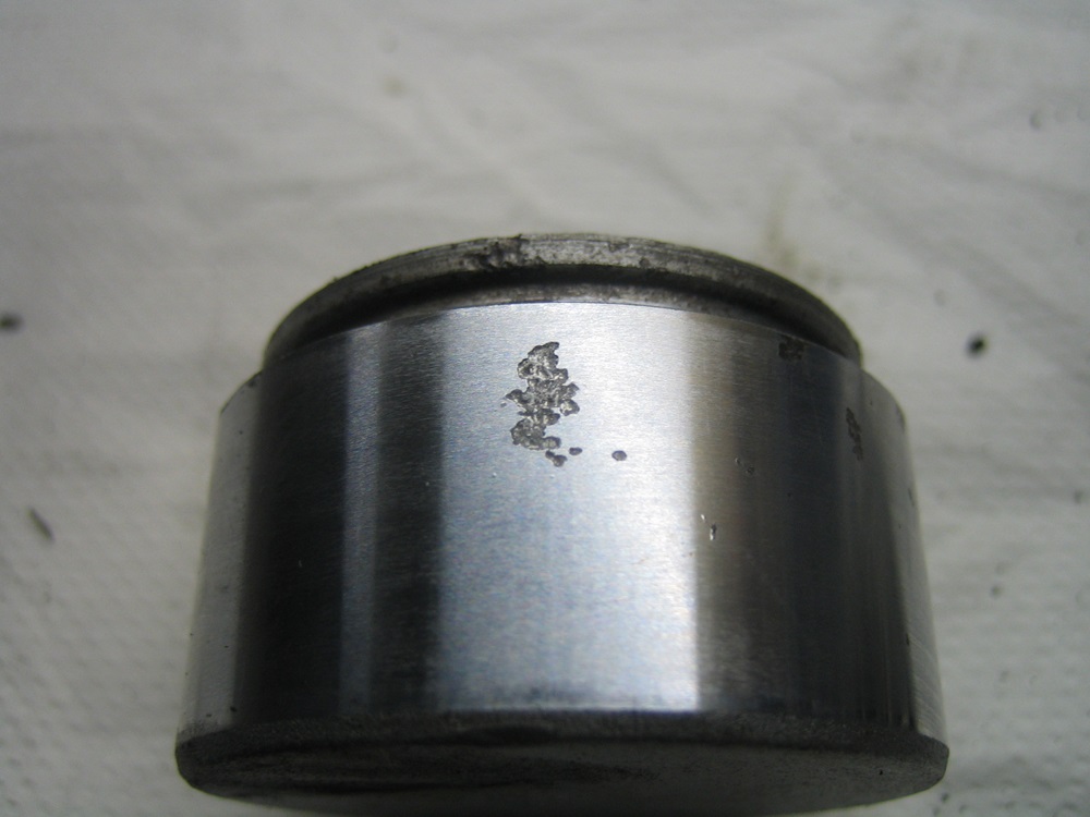

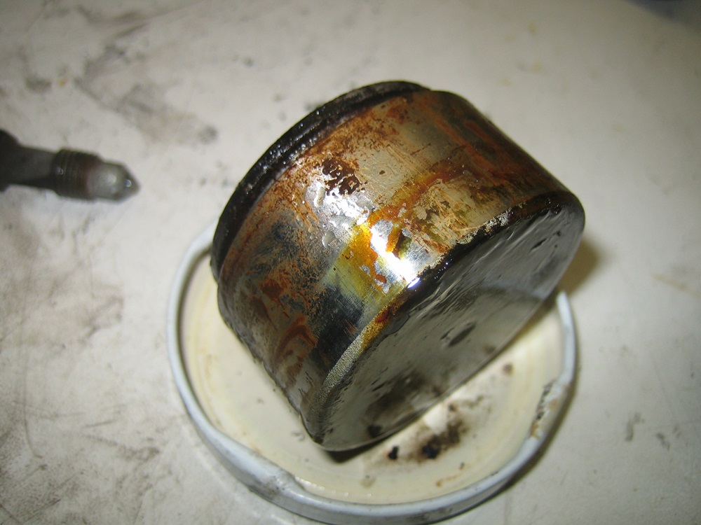

L'état des pistons, sans commentaire :
Et même nettoyé, c'est irrécupérable :

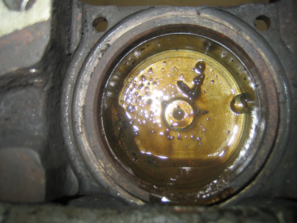

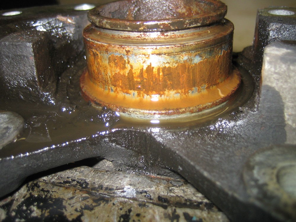

Le reste, les corps des étriers :

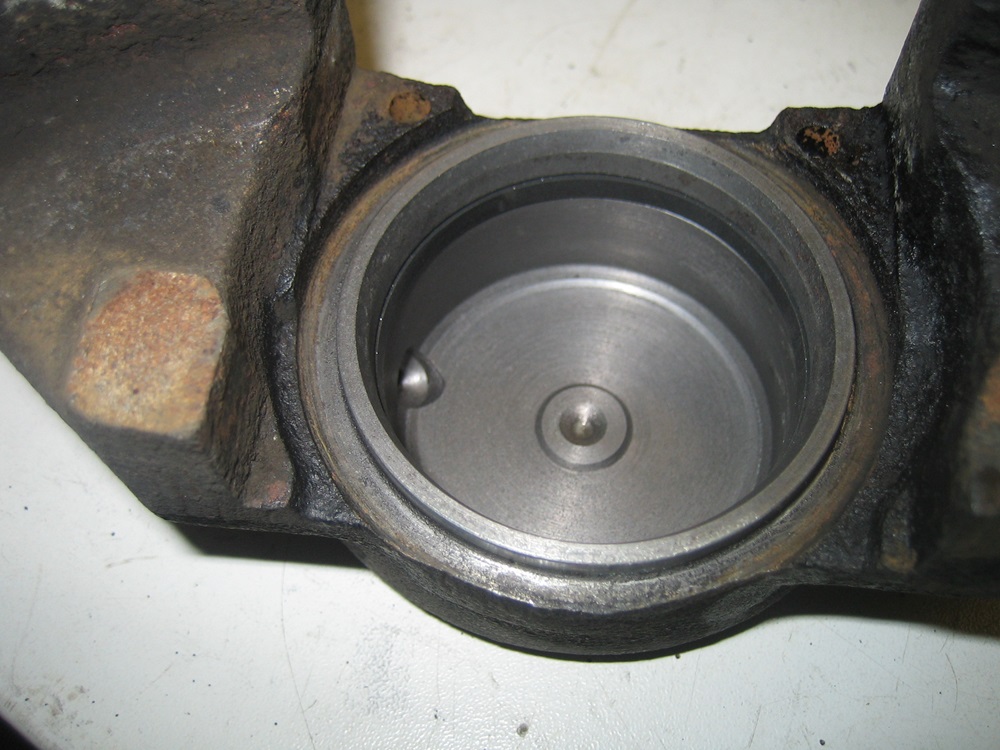

Après nettoyage, c'est mieux :
Pour finir, après nettoyage de ce qui peut être sauvé et changement des pistons irrécupérables, on remonte le tout, on purge, je ne vous raconte pas la boue qu'il en est sorti, contre-visite que ce petit bolide qui se passe haut la main, et on appelle le propriétaire pour qu'il vienne chercher son bolide.
Et à l'avant :
