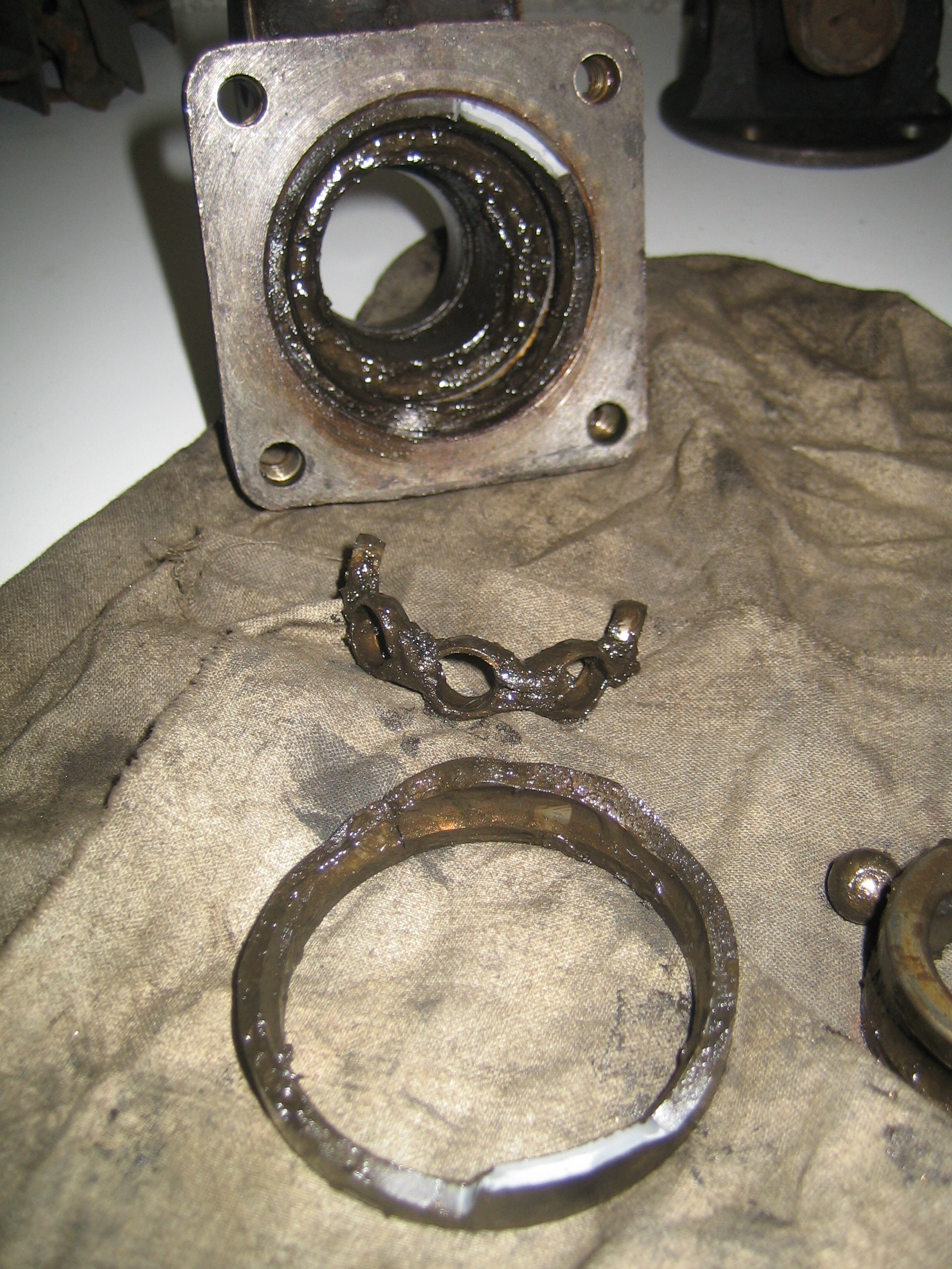

La saison est déjà bien avancée, mais le courageux 4HP ne se laisse pas décourager et traverse le célèbre brouillard des Dombes pour approcher la tanière du LOU. Ce n’était pas une légende, il existe bien, planqué au fin fond des marécages dombistes, faut juste le trouver.
Au bout du chemin il aperçoit enfin une petite lueur, celle qui pourra peut-être sauver son animal préféré du moment, sa Triumph Spitfire. La bête souffre le martyr à la patte arrière droite et hurle à la mort au moindre tour de roue. Le Lou connaît bien ces petites bêtes et a les remèdes secrets pour la soigner. 4HP se fait engueuler pour avoir attendu si longtemps avant de se décider à soigner son bolide. Après cet accueil glacial du LOU, il offre un café réconfortant à notre pauvre 4 HP, déjà bien secoué par les malheurs de sa Spitfire.
Le LOU raconte à 4HP les histoires terrifiantes que subissent ces pauvres machines souvent méconnues et décriées à tort parce que leurs maîtres ne les entretiennent pas.
Le LOU est en colère parce que les Spitfire sont d’excellentes machines et très robustes contrairement à la légende urbaine qui dit qu’elles sont tout le temps en panne, si elles sont en panne c’est parce que leurs maîtres n’écoutent pas leurs plaintes et roulent jusqu’à ce qu’elles peuvent plus, alors là, ils gueulent et disent « c’est de la daube »…

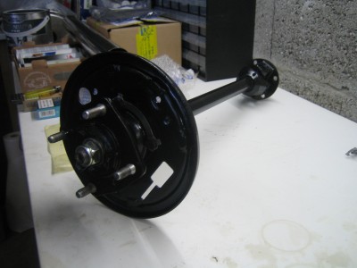

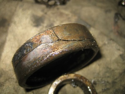

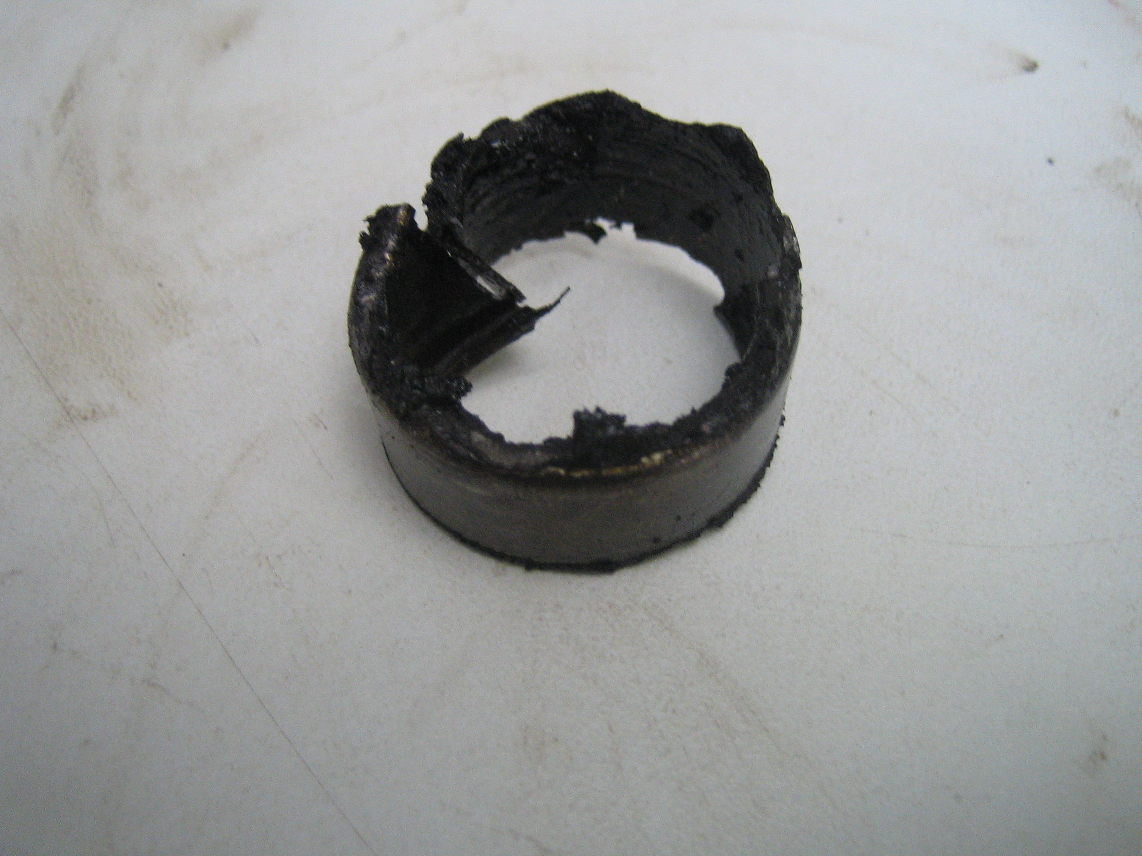

Bref, le roulement de roue de l’arbre arrière droit fait du bruit, alors 4 HP ne s’est pas inquiété parce qu’on lui a dit, une Spitfire c’est bruyant…ben, voyons, c’est désolant mais notre ami n’est pas seul dans ce cas, de nombreuses bêtes arrivent dans la tanière du LOU en hurlant leur désespoir d’absence d’entretien.

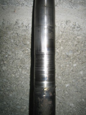

Jamais le LOU n’avait encore vu un roulement éclaté dans les trois dimensions, pas d’hier que cela devait couiner, résultat des courses, l’arbre est mort bouffé jusqu’à l’os.

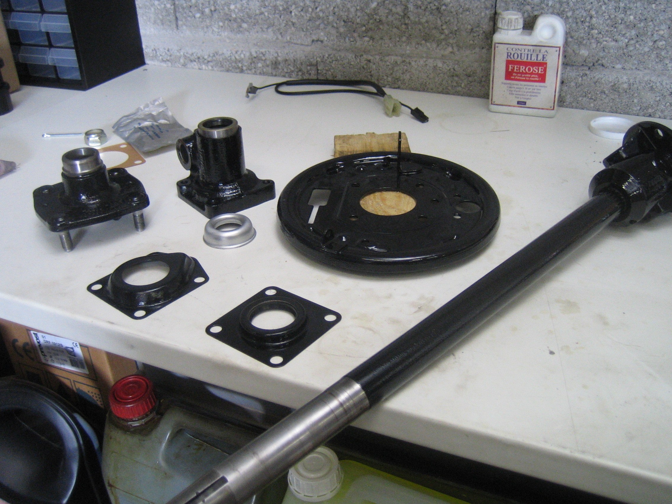

Il a fallu lui changé la patte, 4 HP a dû faire équilibrer l’arbre puisqu’il a fallu remonter le tout avec des morceaux récupéré de droite et de gauche, donc pas en harmonie.
4HP est heureux de pouvoir reconduire une Spitfire qui fonctionne sans bruit.

LOU01 a écrit :pas d’hier que cela devait couiner
ça devait déjà couiner lorsque je l'ai achetée, mais avec ce foutu accent anglais je croyais que c'était le pont.
LOU01 a écrit :résultat des courses, l’arbre est mort bouffé jusqu’à l’os.
LOU n'a fait que les photos du roulement à billes, pas du roulement à aiguilles, et pour cause (il n'y en avait plus)

Félicitations !!!! Quel bel objet d'art cette épave de roulement , fectivement il méritait d'être remplacé !

4HP a écrit :...pas du roulement à aiguilles, et pour cause (il n'y en avait plus)
J'ai ! .... mais je ne voulais pas effrayer le quidam qui passait par là et pas informé des horreurs possibles en mécanique antique,.. pas cantique, j'ai dit antique....
Cherchez plus les aiguilles, elles sont tombées comme celles du sapin de Noël...
4HP a écrit :Un peu frustré par l'histoire cependant, moi qui ai l'habitude de réparer moi même mes anciennes, un peu trop récente peut-être....
IL te fallait l'outil pour pouvoir le faire, un outil qui coute plus cher qu'un échange standard in England, à moins d'avoir une bonne demi-douzaine de roulements à faire, faut oublier.

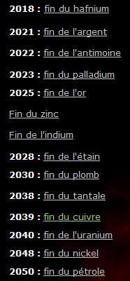

La Taupe a écrit :... c'est seulement lorsque les matières premières commenceront à s'épuiser que certains penseront à fabriquer des appareils durables.
Oh que les Dieux t'entendent...mais je crois que l'on ne verra pas cela, à moins, à moins que la réincarnation existe...
- Messages : 4836
Re: Once upon a time two months before Christmas
LOU01 a écrit :La Taupe a écrit :... c'est seulement lorsque les matières premières commenceront à s'épuiser que certains penseront à fabriquer des appareils durables.
Pas sûr:

4HP a écrit :Pas sûr:
Gloops, pas drôle, mais bon pour la fin de certaines matières je serais presque centenaire....
