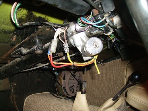

Certes, Lou01, mais en 1971 avec l'apparition des joints de cardans dans la colonne de direction les voitures étaient équipées de Neiman.
John Worrall le mentionne dans son livre "Original Morgans", et si tu te souviens ça avait donné lieu à une discussion "sévère" avec 2 anciens membres du Bar, la mienne, fabriquée fin 1970, ayant reçu un Neiman de Renault alors qu'elle avait toujours le trou pour le contacteur au tableau de bord.
Ce qui abonde dans le sens de la mauvaise qualité du Neiman d'origine.
C'était d'ailleurs un travail de sagouin, avec des connexions faites à l'aides de dominos (photo).
A l'époque j'avais fait un sondage auprès des propriétaires de 4/4 avec des N° de série proches du mien et environ la moitié étaient équipée de Neiman et l'autre moitié non (voir la page 19 de mon bouquin), j'en avais conclu que j'avais une version intermédiaire (les Morgan ne sont-elles pas une suite de versions intermédiaires?)

j'ai rouvert ton ouvrage que je ne connais pas par cœur à la page indiquée pour me remémorer l'épisode
avant la +8 que j'ai actuellement j'avais une 4/4 de 1973 qui n'étais pas équipée de blocage de direction et de mémoire avec le barillet de l'autre côté, je viens d'apercevoir sur ta photo le fameux chauffage qui ne chauffe rien !! j'ai eu ce genre d'équipement sur une +4 de 1957 avec une radio à lampes inaudible fixée sur le carter de boite
