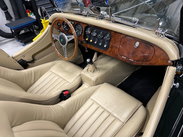

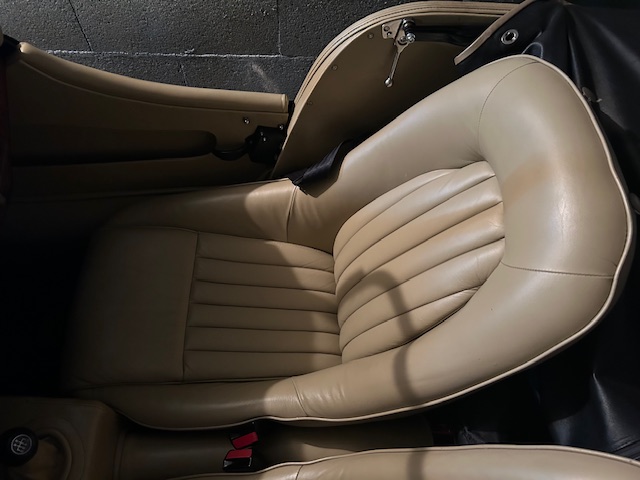

Voila des photos. Les rehausser ne changerai pas leur mobilité.

Afin de gagner un peu de débattement pour le réglage du siège, tu peux (ou faire faire) modifier légèrement les sièges au niveau du tunnel.

lolo106 a écrit :Afin de gagner un peu de débattement pour le réglage du siège, tu peux (ou faire faire) modifier légèrement les sièges au niveau du tunnel.
Exact, un bon sellier doit pouvoir faire le dégagement nécessaire au niveau du couvercle de boite et seul le siège conducteur est concerné.

Ils sont magnifiques ces sièges, mais ils paraissent plus adaptés à une jaguar qu’à une Morgan vu la taille.
