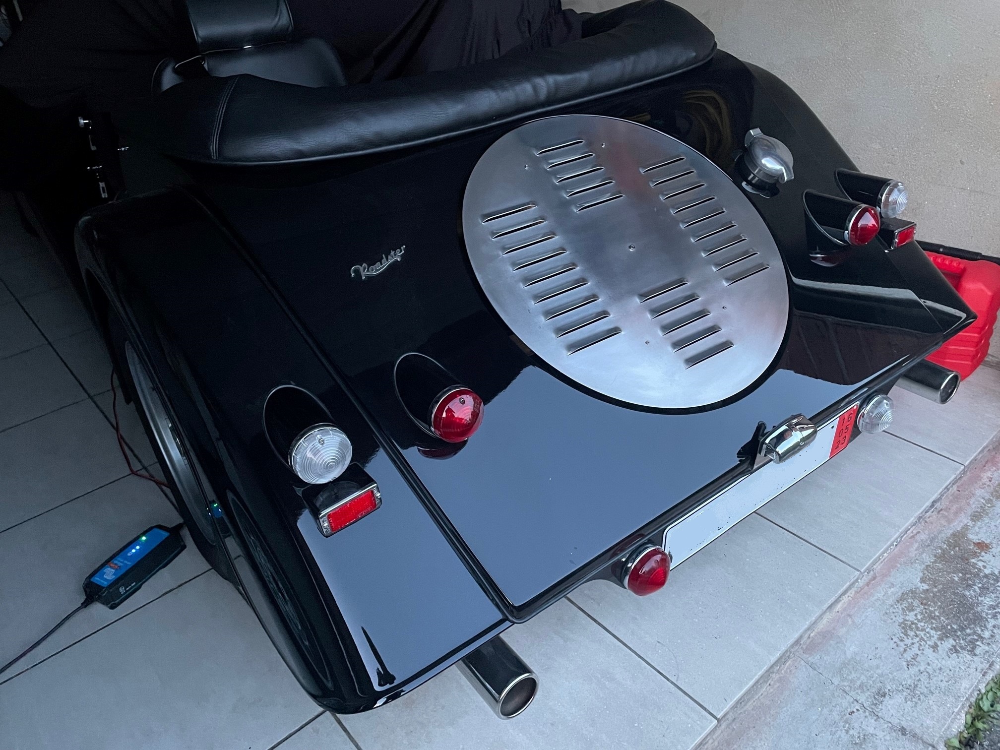

Re: Grille remplacement roue de secours
Moi j’en ai conçu une pour mon roadster V6
Voici le processus détaillé sur Talk Morgan :
https://www.talkmorgan.com/ubbthreads.p ... s/783152/6

Nestor59310 a écrit :Moi j’en ai conçu une pour mon roadster V6
Le résultat final....dis-moi Nestor59310, cela t'aurait beaucoup fatigué de nous faire profiter de ton tuto pour la fabrication d'une tôle d'aluminium dont d'ailleurs tu ne te vantes pas de la fabrication des louvres, comment, ou qui les a fait ?
Je travaille dans le secteur de l’industrie, donc très facile pour moi de fabriquer la pièce, c’est un simple fichier autocad qu’on rentre dans une machine à découpe laser, et la pièce est réalisée en 20 secondes
Pour les louvres, c’est un peu plus compliqué
Mon carrossier formeur a une presse à louvres maison, que j’ai utilisé pour emboutir la pièce préalablement découpée.
Je peux envoyer le fichier autocad à celui que ça intéresse
Ne reste plus qu’à trouver une boîte près de chez vous qui fait de la tôlerie pour façonner la pièce en découpe laser puis de trouver quelqu’un qui a une presse à louvres.
Ma première version de disque a un diamètre inférieur au trou, mais on peut toujours faire un disque plus grand pour le poser sur la carrosserie, mais ça oblige à percer dans la carrosserie, personnellement je n’ai jamais osé faire un trou dans mes morgan pour fixer quoi que ce soit

Bonjour Jumping jack
Je peux t’envoyer les plans autocad de la pièce afin que tu puisses le faire fabriquer localement dans ta région si tu veux
Les disques que j’avais fait d’avance doivent toujours être chez mon carrossier en Belgique mais ça fait 2 ans que je ne l’ai pas vu….
