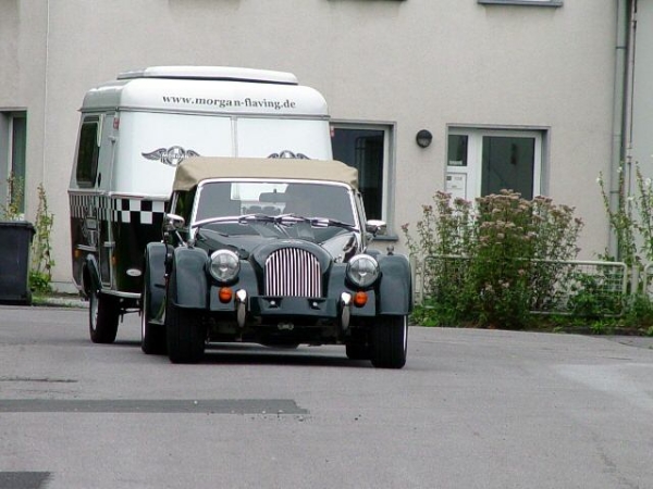

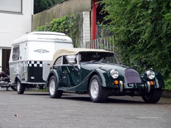

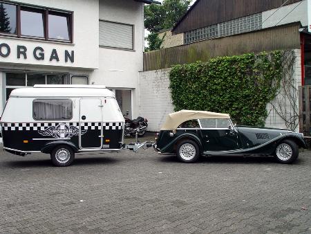

Maintenant, photos capturées sur le net, je ne sais même plus quand, ni où....

En ce qui concerne les belles photos (merci Lou) du Tourer qui tracte une caravane, on ne voit pas la plaque. Il est peut-être immatriculé dans une contrée plus tolérante avec les règlements.
