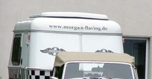

Quant aux photos de la Mog avec la petite caravane Eriba puck je sais que c'est un attelage Allemand , je me demande même si ce n'est pas un engin de chez Flaving car il me semble que c'est chez eux que sont construit les ferrures d'attelage pour ce modèle .... j'ai bien dit " il me semble " ma mémoire n'étant pas d'un fidélité irréprochable

hbr5 a écrit :....Quant aux photos de la Mog avec la petite caravane Eriba puck je sais que c'est un attelage Allemand , je me demande même si ce n'est pas un engin de chez Flaving car il me semble que c'est chez eux que sont construit les ferrures d'attelage pour ce modèle .... j'ai bien dit " il me semble " ma mémoire n'étant pas d'un fidélité irréprochable![]()
Je confirme ce que tu écris, c'est écrit sur la caravane :
