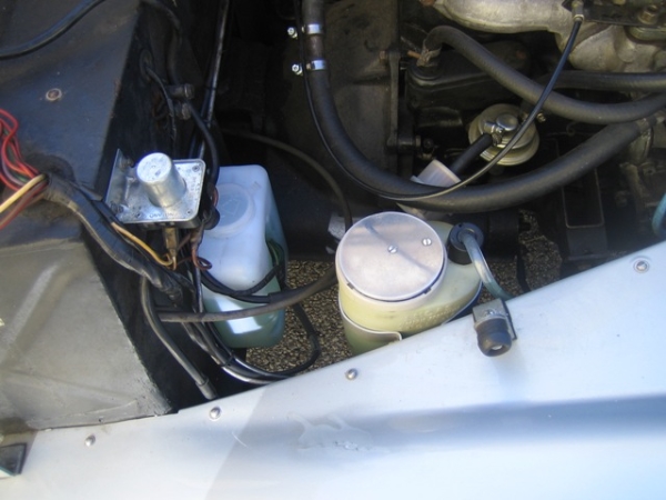

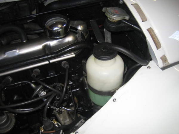

La modification que j'ai faite sur le bolide à Gégé, un bricolage à pas cher puisque tout allait bien, mais il passait beaucoup de temps à refaire son niveau dans le radiateur, d'autant plus chiant que le bouchon de remplissage n'est pas vraiment des plus aisé à atteindre, et puis ça laisser des tâches dans le garage...
En image : sous le capot du bolide à Gégé, j'ai récupéré le bocal du lave-glace, paix à son âme, un lave-glace neuf fût installé et le bocal de l'ancien, après modification, fut transformé en vase d'expansion, avec mise à l'air libre, depuis je n'ai pas entendu Gégé dire qu'il a dû rajouter la moindre goutte dans son radiateur.
La modification apportée au bolide de Gégé, il vous dira s'il en est content, vous avez à gauche le nouveau lave-glace, et devant la pompe à essence l'ancien transformé en vase d'expansion.
Et là c'est sur mon bolide à moi, qui lui revient du chewingland et où, à l'époque, je suppose que les américains avaient dû imposer aux rosbifs de leur mettre un bocal pour arrêter de tâcher les parkings de leurs Main Street, si La Taupe peut avoir des tuyaux dans le domaine, cela peut être intéressant de savoir si la modification était faite à l'usine ou si c'était à la charge de l'importateur.
Donc, le bocal que j'ai mis a remplacé celui en place, mort de mort naturel, biquet, 50 ans sous un capot de Morgan, on ne va pas lui en vouloir, ce bocal donc est un bocal que l'on trouve sous les capots de Triumph Spitfire, investissement à moins de 30 €uro, et je n'ai pas à m'en plaindre.

je suis hors sujet mais sur le première photo, on voit un relai qui me semble être celui du starter : est-ce bien cela ?
Je pose la question car sur ma Morgan equipée d'un crossflow, je n'ai pas de bobine à ballast, et je compte remettre à l'origine, pensant qu'elle en était équipée en sortie d'usine. A ma connaissance c'est sur ce relai qu'est branché le "direct" (celui qui shunte le ballast) vers la bobine, non ?
Merci et encore désolé pour le HS
(je n'ai pas de vase d'expansion non plus et ça fonctionne parfaitement comme ça)

Je confirme! Le vase d'expansion"bidouillé " par Lou fait parfaitement son office, aucun problème même quand la température a dépassé allègrement les 30 degrés.
