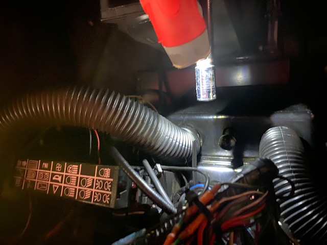

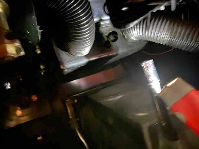

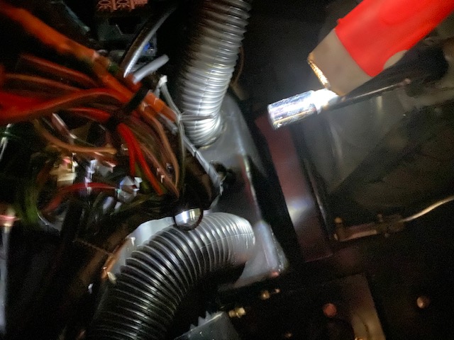

Sous des angles différents, voici les 2 durites qui entrent sous le tableau de bord pour remonter vers le dégivrage.
(le "bâton" rouge, c'est la lampe de poche appuyée contre le frein à main......)

La Taupe a écrit : Si, tu as. Dans la boite noire, il y a un petit radiateur (auquels arrivent les durites d'esu chaude et un ventilo electrique . Sur certains modèles la trappe est à l'avant donc pas visible.
Si tu tires le bouton de chauffage qui a fait coulé tant d'encre, l'eau chaude va circuler dans le petit radiateur et si tu mets le ventilo en route au tableau de bord, tu vas sentir un courant d'air chaud quelque part près de la boite noire et bien sur par les ouies de degivrage au bas du pare-brise.
Santé!
J'irai essayer cela dès que possible.

Flup a écrit :...... Donc j'en conclus que je n'ai pas de chauffage….
Bien sûr que si, s'il y a une boite dans l'habitacle avec des tuyaux, il y a un chauffage, sauf si un lutin te l'a dérobé dans la nuit... :lol: ...

Encore un qui n'a pas le même chauffage "envahissant" que moi ! Je me sens très seul ...
Mais qu'y-a-t-il sur les cotés droite et gauche de la boite ?.... justement là ou c'est dans le noir et qu'on ne voit rien ?
J'esperais que des bouches y soient planquées.

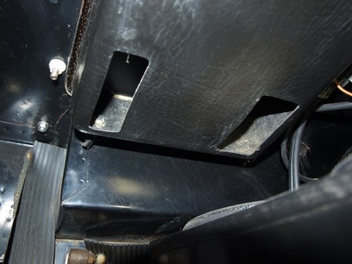

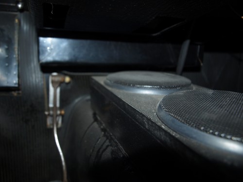

Bon j'avance. Je me suis glissé (faufillé, insinué, inséré) le plus possible sous le tableau de bord avec mon appareil photo. Ouf, c'est plus de mon âge ce genre de chose.... :oops: Mais bon, j'ai repéré 2 choses:
1/ Posé sur la console, il s'agit des 2 baffles sono de la radio logée dans la boite à gant:
2/ au-dessus de ces baffles il y a 2 ouvertures rectangulaires qui pourraient être 2 entrées d'air chaude
Je verrai cela en roulant. Je pense que nous allons être autorisés à sortir les oldtimers pour des ballades ce lundi. Les motos, elles, sont déjà autorisées. Allez y comprendre quelque chose...... Et faut pas rigoler, les amendes pleuvent!!

Pas des entrées, des sorties sinon ça ne sert strictement à rien de faire entrer de l'air chaud dans le chauffage... :lol: ...

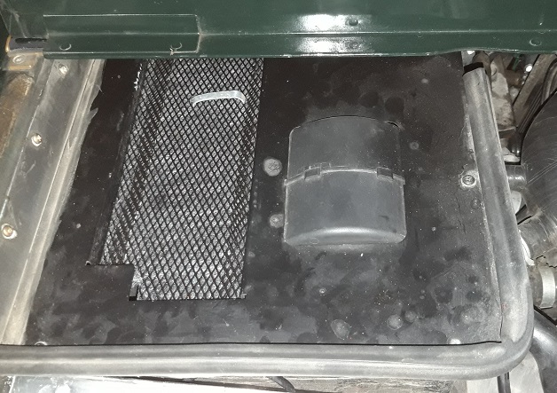

Bonjour puisque vous êtes sur le système de chauffage, qq’un pourrait il me donner 2 conseils ? D’abord comment lubrifier le système d’ouverture/fermeture du chauffage habitacle ? Je trouve la tirette bien dure à manœuvrer... le 2eme sujet ce sont les boites à chauffage dans le compartiment moteur. Sur mon bolide, elles sont fermées par un bout de filtre à l’origine blanc mais désormais noir de crasse... peut on le remplacer par un simple bout de filtre pour hotte aspirante ? Est ce suffisant ou faut il un vrai filtre type celui des véhicules modernes? Ou le trouve t on en plaque ? Merci les amis
Messages : 4878
Re: C'est quoi ce bouton ?
Messagepar Rêveur » 15 nov. 2020, 19:09
Pour les tirettes je ne peux te répondre mon bolide ayant un système différent. Mais pour le filtre... j'avais une sorte de filtre fait de mousse qui partait en poussière... je l'ai remplacé par un filtre de hotte (au charbon actif!) entre 2 épaisseurs de maille d'alu déployé peinte en noir. Même si en réalité dans un cabriolet ça n'a que peu d'importance! C'est juste efficace pour l'hiver et ça évite d'avoir trop de saletés qui entrent dans le compartiment et dans la soufflerie!
