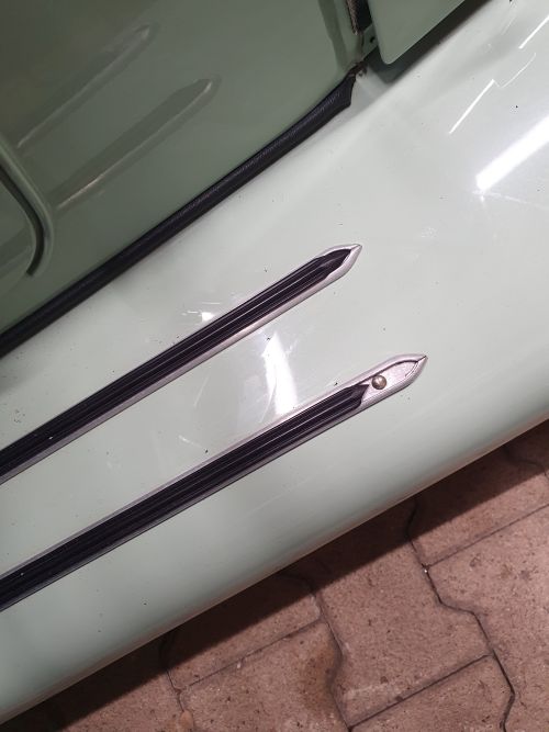

Bonjour.
J'ai le PVC des deux profilés alu qui sont fixés sur le marchepied gauche qui sont cassés en leurs bouts. Je cherche un peu partout sur internet et ne trouve pas ce qu'il me faut ou une correspondance quelconque.
SVP est ce que quelqu'un connait un site, un endroit, une adresse ou je pourrai acheter ces profilés afin de les changer.
Merci à vous

Ci joint des photos plus explicites. Je ne pense pas etre le seul cas chez Morgan à avoir ces baguettes détériorées, souvent cuites par le soleil.
Si vous connaissez une astuce, un fournisseur autre que Morgan
Merci à vous

ok, en fait tu parles du profilé caoutchouc qui est glissé dans le profilé aluminium.

Philippe83 a écrit :ok, en fait tu parles du profilé caoutchouc qui est glissé dans le profilé aluminium.
Oui Philippe83 ou le rail complet ou un similaire

Merci Toto pour ton retour, ils n'ont pas mais vont regarder pour m'indiquer peut etre un fournisseur cet aprés midi... mais je n'ai pas trop d'espoir

en principe il semble préférable de changer la baguette. Ton pb ne serait-il pas dû au fait que le caoutchouc se rétracte en vieillissant?

Je vous remercie tous pour vos retours et désolé Reveur je n'avais pas vu et je l'avoue, pas cherché non plus le post concernant les rails de marchepied.
Après avoir un peu tout consulté et surtout grâce à Toto, ne trouvant pas mon bonheur sur le site de "enpi-retro", je leur ai envoyé un mail afin qu'ils m'aident dans mes recherches. http://www.enpi-retro.com
Thierry Lalou m'a rappelé au téléphone pour m'indiquer qu'il avait dans son catalogue les rails que je recherchais. Bravo Monsieur Lalou et merci pour votre professionnalisme ainsi que pour votre sympathie. En plus c'est une entreprise Française, donc avec la conjoncture actuelle...
Voilà ce qu'il ressort de leur site :
Ref 65029 moulure seule
Ref 65030 moulure + caoutchouc allant à l’intérieur
Ref 65031-1 embout de moulure
Ref 65031-2 embout de moulure arrondi
Les rails sont vendus en longueur de 2m et ils les coupent à celle que l'on désire. Ceux montés d'origine font 15,5mm de large, les leurs font 18mm donc ça va
Nous nous sommes mis d'accord pour la Ref 65030 (lien ci dessous).
https://www.enpi-retro-auto.com/index.p ... r=category
Reste à commander les embouts en plus.
Résultat final: total de 212,50 euros port compris pour les 4 rails... c'est commandé

Les protections en caoutchouc sont cuites et deviennent cassantes par le soleil. Ma plus 4 a 12 ans et est restée en Provence, avec son ancien propriétaire, longtemps dehors d'où mon soucis, mais normalement ça ne doit pas trop le faire
