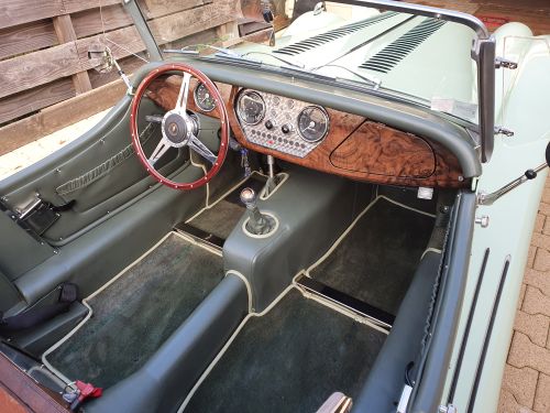

Voilà le TBD est enfin monté :) reste les sièges à remettre et la révision de tous les fluides, huile, hydraulique et refroidissement pour que tout soit nickel.

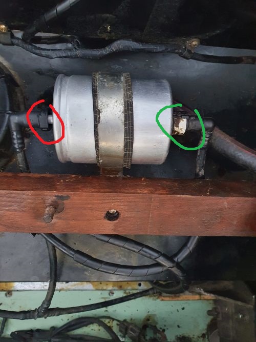

Coucou Reveur, pour le changement du filtre à essence si c'est le même montage.
Sur le raccord de gauche (rouge), tu as deux petits méplats qu'il faut pincer avec une pince (sans appuyer comme un bodybuilder) et le repousser vers l'extérieur avec l'aide d' un tournevis qui prend appui sur le filtre. Tu verras ça vient facilement.
Celui de droite (vert) tu as circlip blanc. Il faut le désengager et le raccord sort tout seul.
Attention, il y a de l'essence qui coulera ;)
Amicalement

Merci Gigas! J'ai le même montage... je vais donc m'occuper de ça durant les congés de Noël .

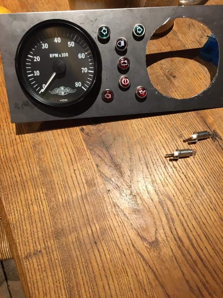

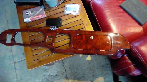

j'ai attaqué la restauration de mon tableau de bord , merci au Canut et à Clara 55 pour les adresses et les plans des plaques , pour raviver le vernis de la planche de bord mixe huile d'olives,vinaigre blanc ,huile de coude .reste à attendre le retour des pièces du chromage et de mon Compteur de vitesse en réparation. Je pense installer un témoin de pression d'huile reste à en étudier la faisabilité et remplacer si j'en trouve les lampes d'éclairage des manos et compteurs par des led ,si vous avez des plans du câblage pour le temoin de pression et les led merci !

Séance d'ajustage
avant expédition au chromage, j'ai reçu un devis de 300 euros pour les deux plaques compteurs et nanomètres, ça pique ,cela vous semble t'il correct?
