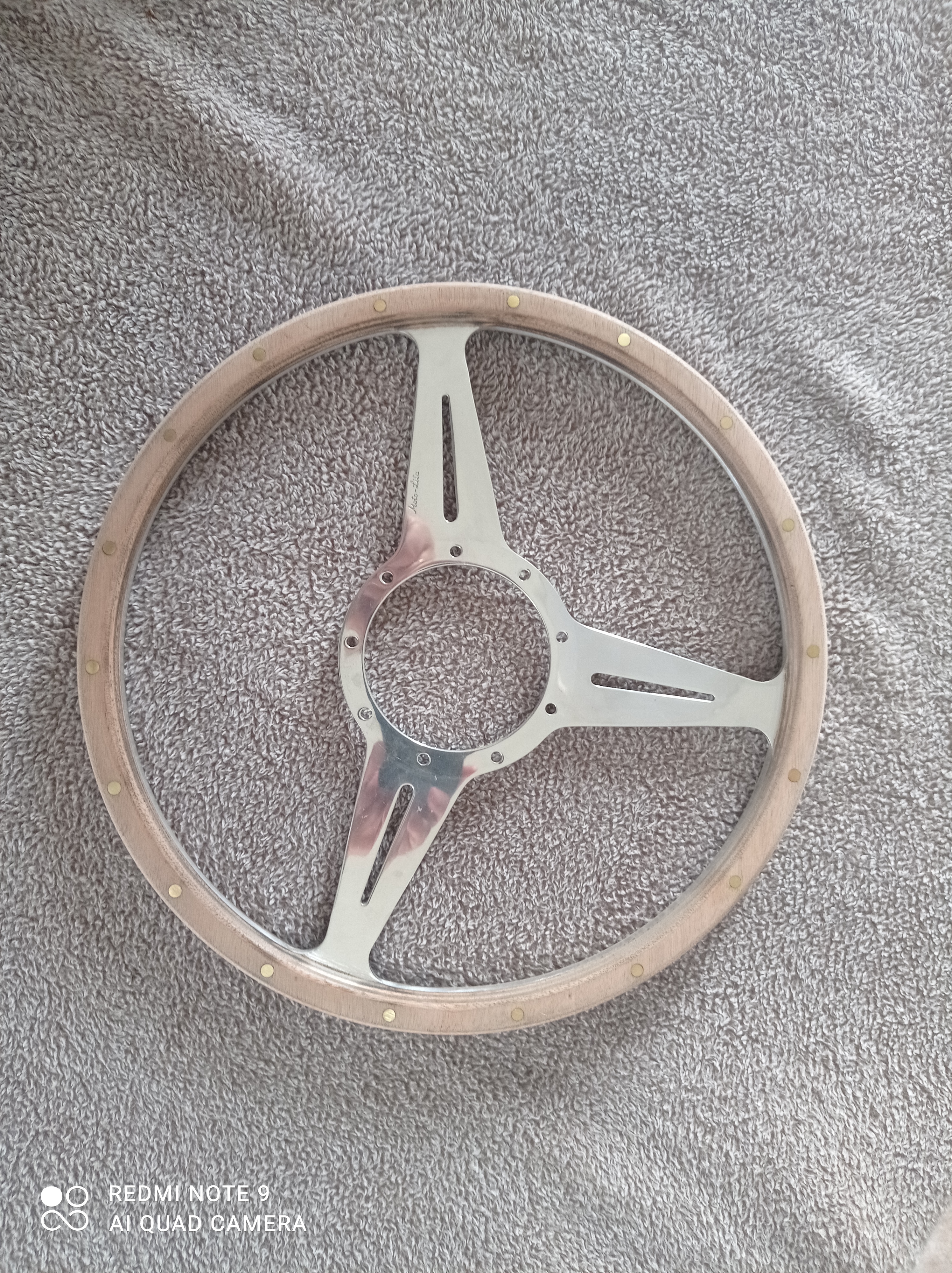

J'ai entrepris la rénovation de mon volant Motolita qui a subi quelques impacts lors des manoeuvres de la capote
Avez vous quelques suggestions en rapport à vos expériences diverses ?

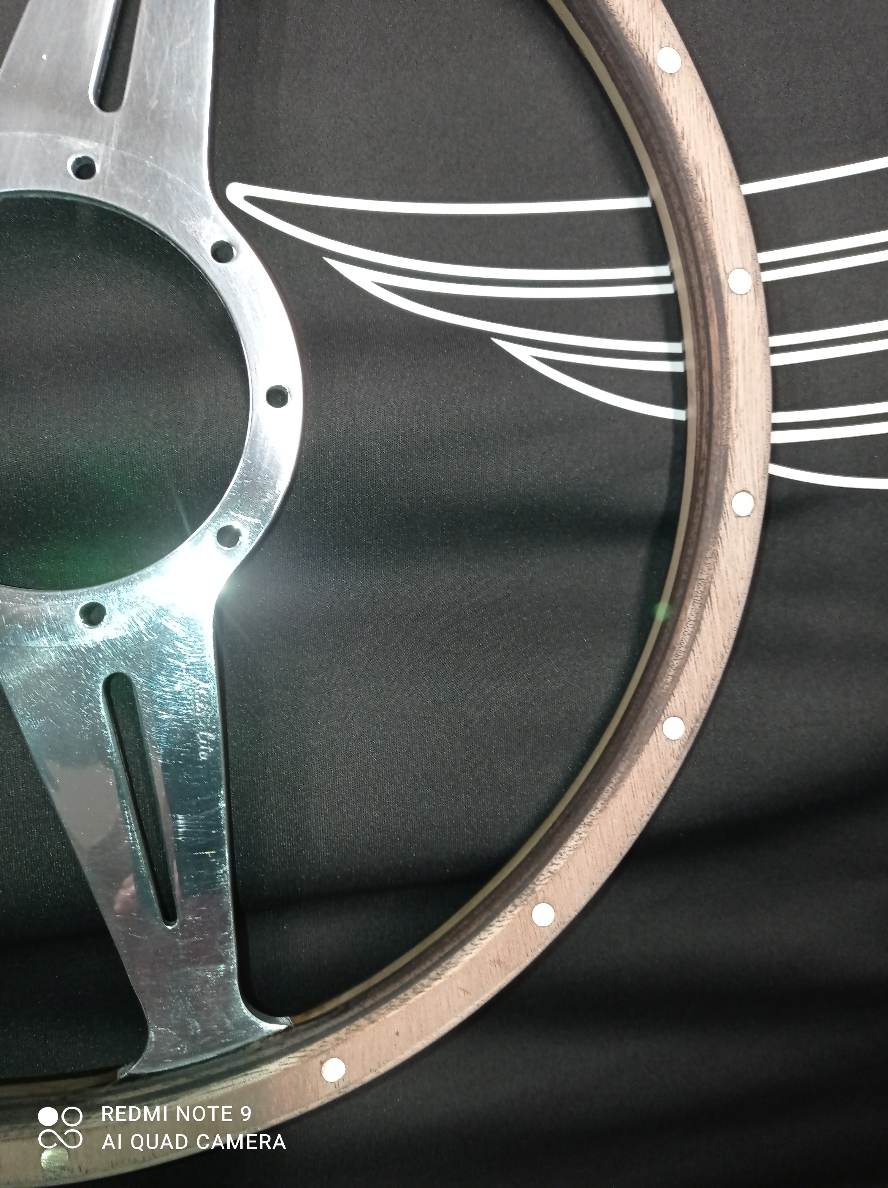

Après un ponçage intégral . Je dois passer une teinte
Et.la j'hésite entre deux couleurs. Acajou ou Palissandre
J'ai une petite préférence pour la teinte Palissandre
Êtes vous en mesure de me conforter dans ce choix
Ou auriez vous fais le choix d'une autre couleur ?

Bonjour et merci La Taupe
J'apprécie tes précieux conseils qui sont très judicieux . Merci
Hier soir j'ai terminer le ponçage fin et bien nettoyer le volant au White-spirit
Et ce matin une couche de teinte . Un premier rendu qui me plait bien
