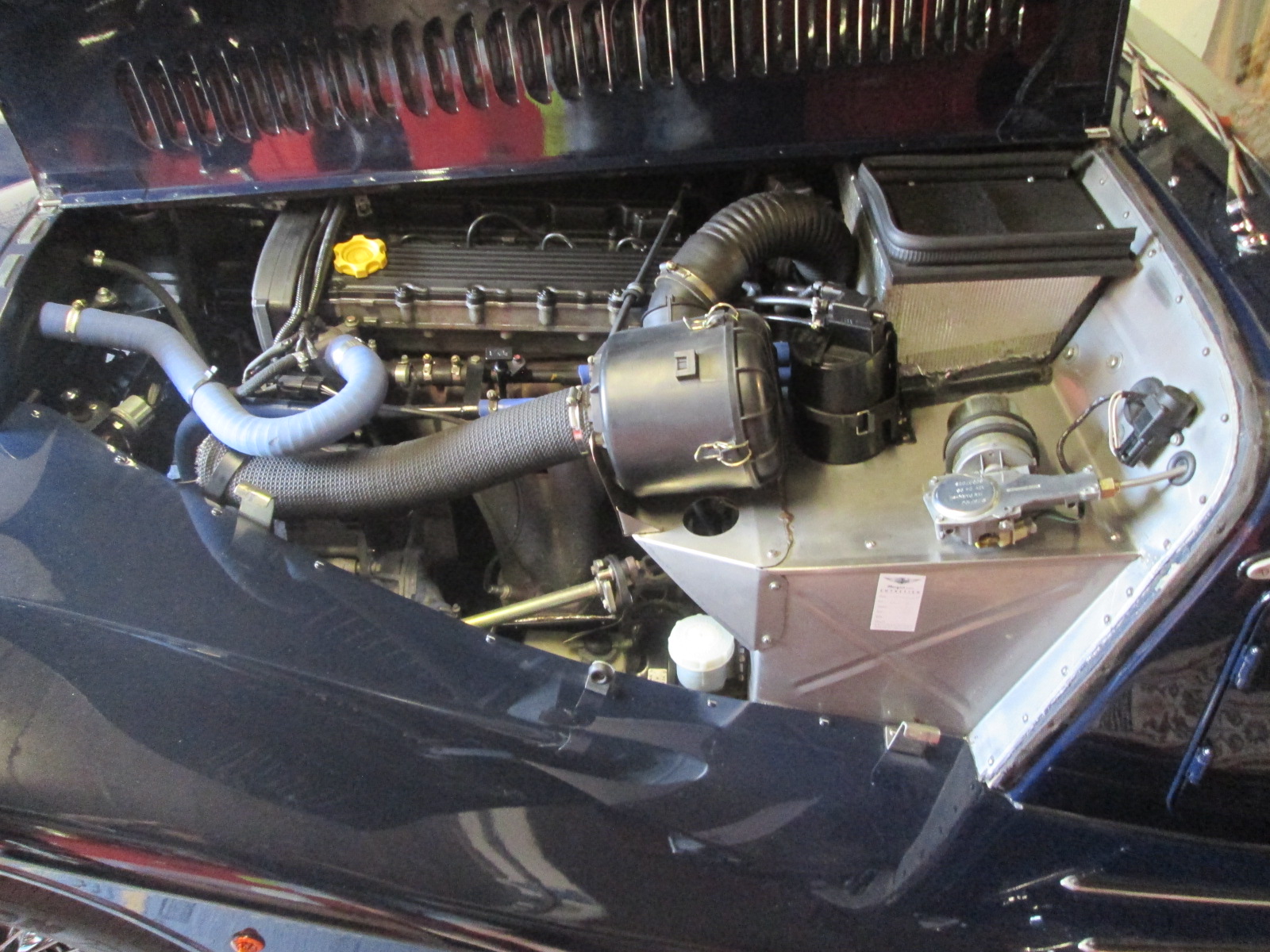

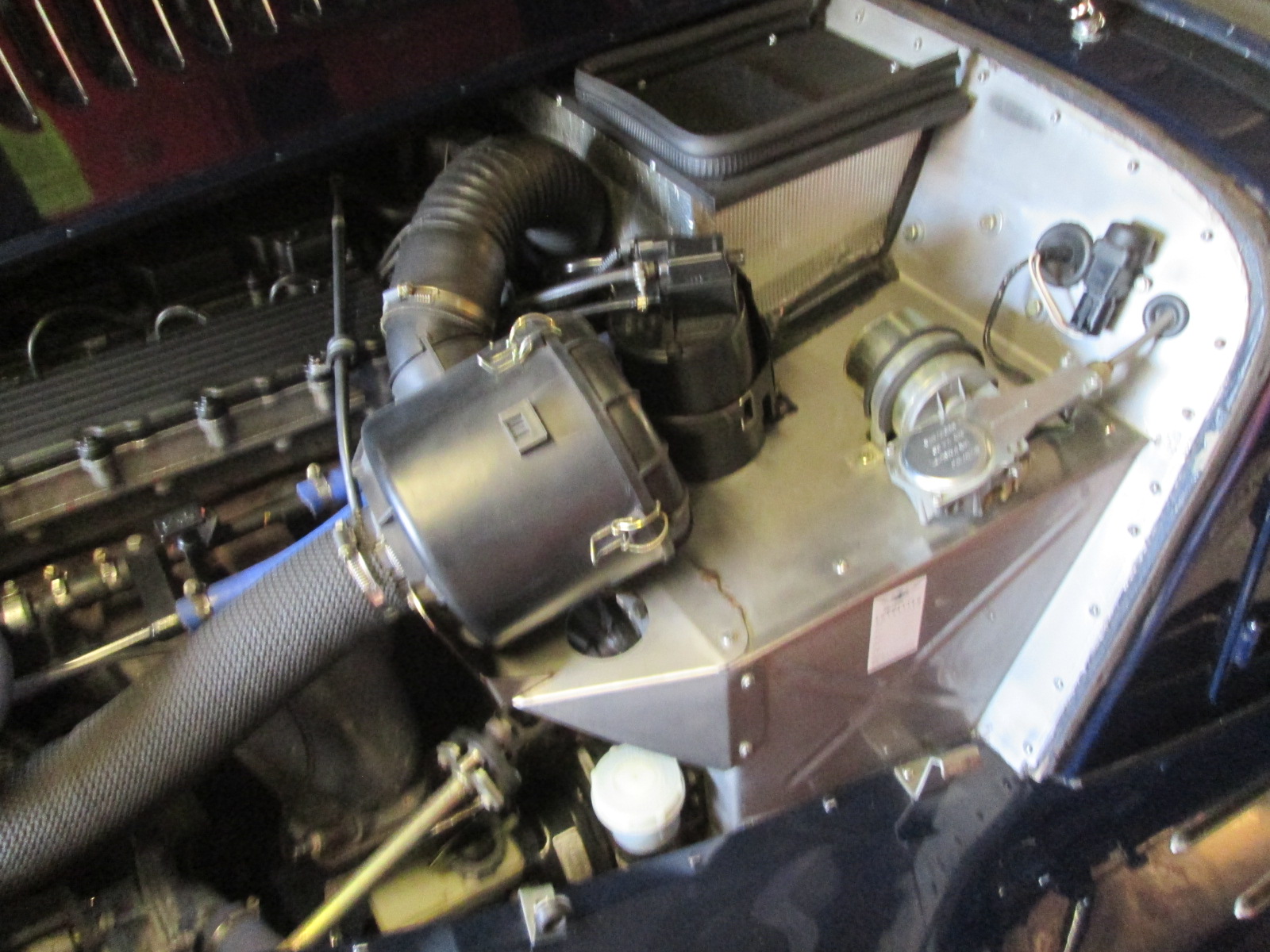

CorsaRed a écrit :Pourrais-tu mettre une ou deux photos ?
Bonjour. Voilà les photos.

Re: Emplacement des divers relais sur une + 4 T16.
Effectivement, ce n'est pas le même ECU que sur le T16 précédent, et les relais ne sautent pas aux yeux.
Sur ta première photo, il y a un boitier noir de la taille d'un gros paquet de clopes, fixé en haut du bloc chauffage, juste à droite (sur la photo) de l'ECU.
Sais-tu ce que c'est? Le capot plastique se retire-t-il facilement ? Est-ce une piste ?
Si on ne trouve pas par là, il va falloir fouiner sous le tableau de bord ....

CorsaRed a écrit :Effectivement, ce n'est pas le même ECU que sur le T16 précédent, et les relais ne sautent pas aux yeux.
J'avoue avoir pensé à ce boitier en plastique, il me semble étroit pour contenir les relais. De plus le couvercle est clipsé par 10 petits ergots difficiles à défaire sans risquer de les casser. La " mécanique plastique " m'a toujours fait peur.
