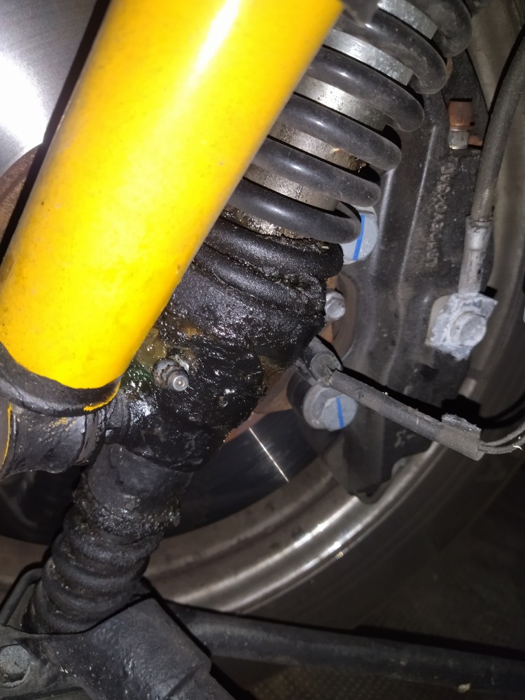

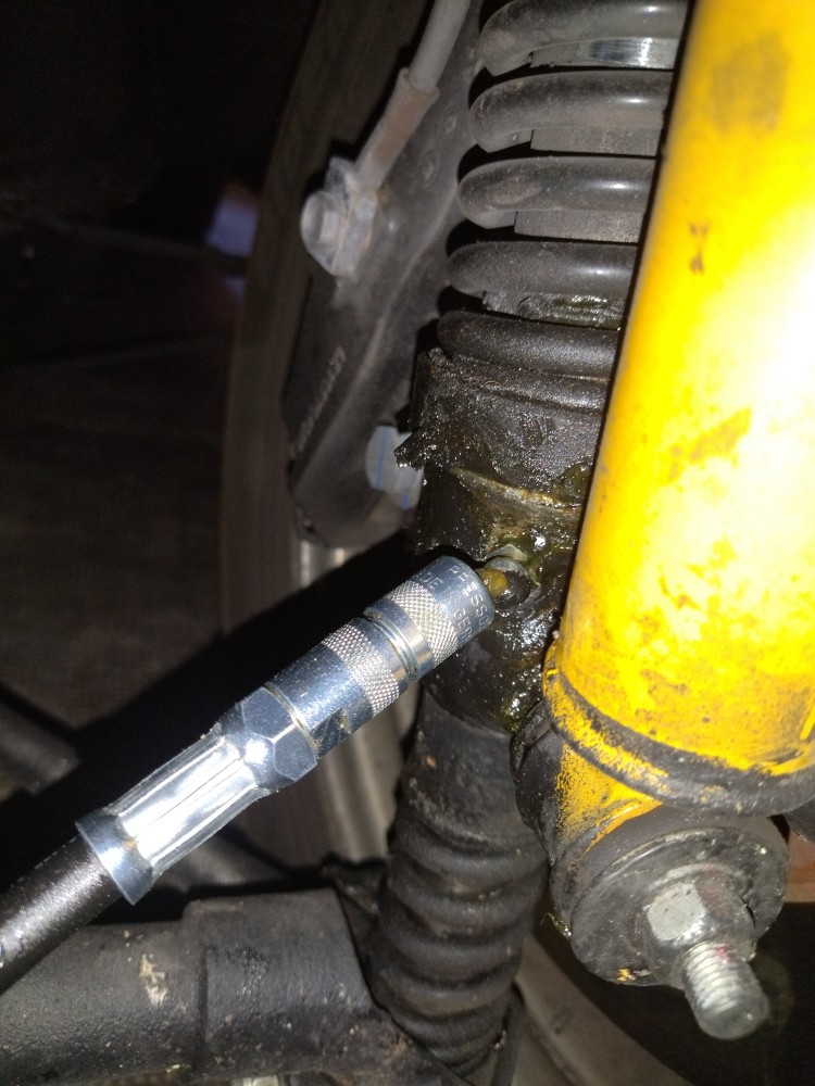

Sinon, voyez-vous, une bonne partie de mon travail se passe derrière PC (c'est pourquoi je suis souvent connecté) et je me suis donc retrouvé ce matin face à mon PC avec... Un profond désir d'évitement ! Et si... Et si je retournais plutôt voir ces histoires de graissage ? Au fait, elle marche vraiment ma pompe ? Hein, ça marche comment ? Et puis, voyons-les d'un peu plus près ces king-pins...
J'ai vu aussi sur un autre bar que des forumers, voilà des années, se posaient les mêmes questions que moi, en demande de photos. Pensons aux générations futures...
Bref, 20 secondes plus tard, me voilà au garage, sous la caisse. Je joins 2 photos : 1) du graisseur côté gauche (quand on est face à la voiture) ; 2)L'autre, côté droit, avec la pompe dans le graisseur (ou l'inverse). Frappé de voir comme l'emboitement n'est pas si facile...
Bon : c'était une simulation, pour voir...

Si difficile d'emboiter le graisseur rien ne t'empêche de meuler légèrement l'embout (l'agrafe) pour faciliter ""l'emboitage""
Les agrafes se vendent séparément de la pompe de sorte que perso j'ai divers modèles plus ou moins meulés ou bricolés pour satisfaire à nombre de situations tels que cardans ou autres dont l'accés est souvent problématique.
Si tu peux évite les agrafes made in là-bas qui sont plus faits pour être vendus que pour fonctionner !!!
Yapuka :mrgreen:
Re: Entretien graissage
Messagepar Tinou » 30 juil. 2022, 12:15
Ne meule pas trop, Mk3, car sinon tu devras demander à qq’un de pomper pendant que tu tiens l’embout sur le graisseur… tout est affaire de dosage….
Une autre astuce à connaître avec l’embout de graisseur, il ne faut pas tenter de le tirer dans l’axe mais comme si on voulait le cueillir, le casser, il se desemboite alors très facilement ( mouvement à 90 degrés).
Ce n’est pas intuitif mais c’est le plus efficace ! :shock:

Merci à vous, qui me rassurez dans mes constats. J'ai déjà fait 300 / 350 bornes depuis le précédent graissage. A ce rythme, le coup de main viendra vite...
Je ne vais RIEN meuler du tout ! Le mieux est l'ennemi du bien. Et je galèrerai autant qu'il le faudra ! L'essentiel est que personne n'entende mes jurons proférés sous la belle... :lol:

MK3 a écrit :...Je ne vais RIEN meuler du tout ! ...:
Et tu fais bien vu qu'il n'y a rien à meuler, l'embout d'un graisseur est équipé d'une molette de réglage pour répondre à plus d'un modèle de graisseur et heureusement sinon il faudrait une palanqué de graisseur.
Donc en jouant sur l'embout doté d'un guillochage permettant à l'opérateur de régler sa prise sur le graisseur à graisser, tout se passe bien et il permet également de desserer l'étreinte afin de désacoupler Papa de Maman.... 8-) ....
