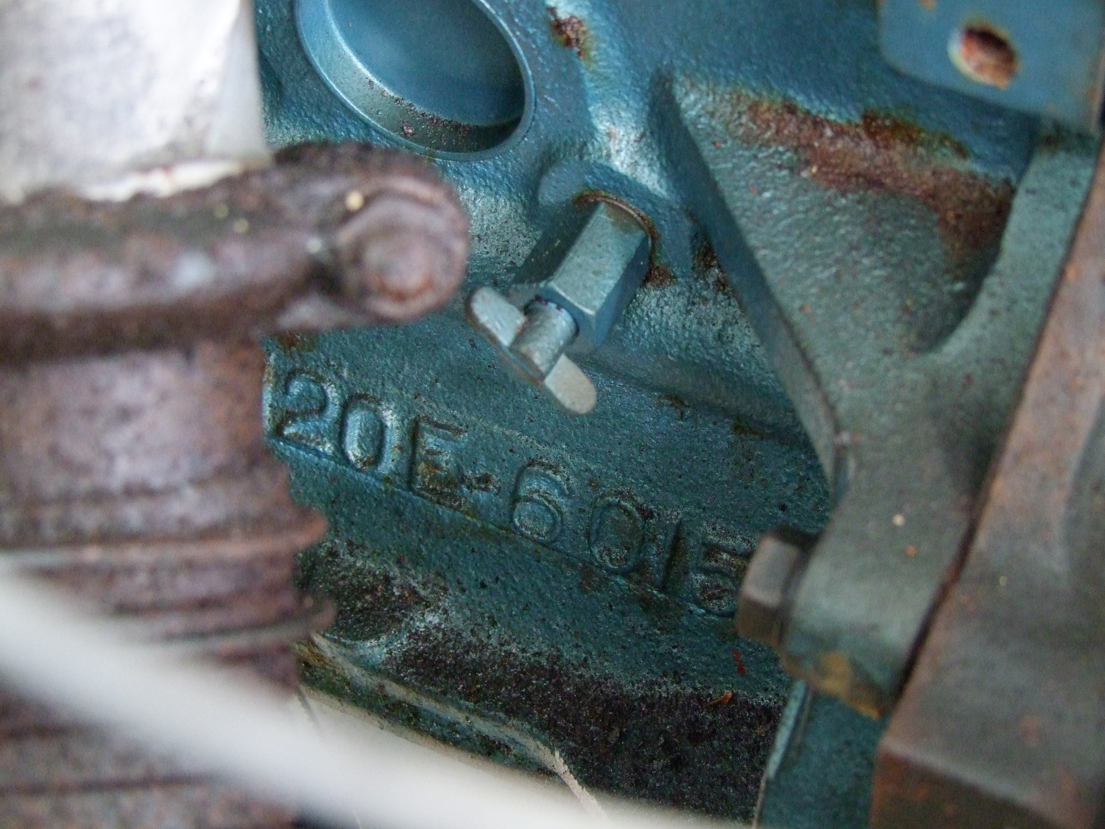

voici quelques photos du moteur avant sa restauration y a t'il des personnes pouvant me donner le plus possible d'informations sur son modèle,
puissance et même les réglages de remontage pour le mécano

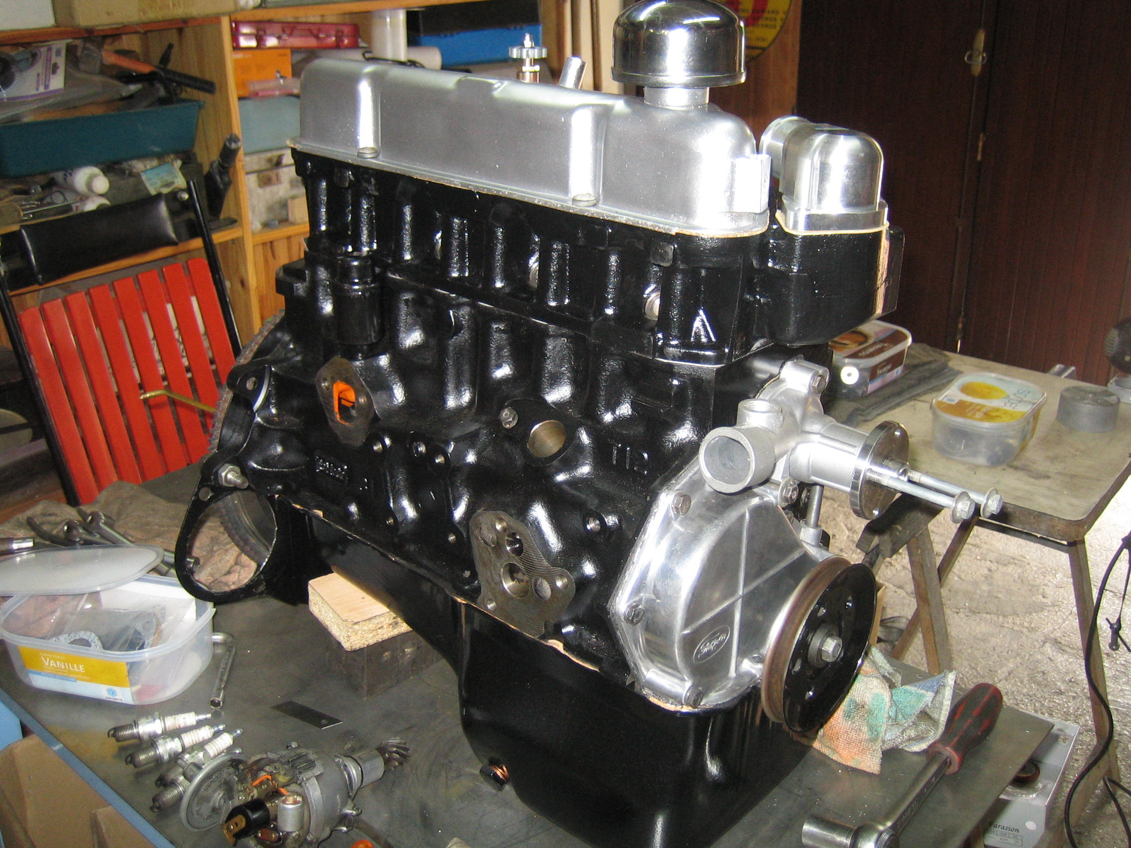

Il s'agit du Ford Kent Pré-crossflow, 1500 cc de la Ford Cortina MKI, je le connais bien pour l'avoir refait et c'est un moteur surprenant de par son punch.
Je ne sais pas de quelles informations tu as besoin mais n'hésite pas à demander, les difficultés rencontrées lors de sa reconstruction, coussinets du vilebrequin n'existent plus, on fournit d'autres coussinets qui collent parfaitement au vilebrequin mais pas au bloc moteur, celui-ci doit être repris en ligne pour pouvoir mettre les coussinets
Et les pistons qui n'étaient pas disponibles au moment de la renaissance de mon moteur, j'espère qu'ils sont à nouveau disponible, sinon tout se trouvait chez Burton : https://www.burtonpower.com/

Le carburateur ayant tout l'air d'être un simple corps (Zenith), le 4/4 de Florence semble être la version "standard" différant du tien qui est un double corps.
Lou01, tu confirmes?

Pistons disponibles chez advanced automobile (308£)

4HP a écrit :Le carburateur ayant tout l'air d'être un simple corps (Zenith), le 4/4 de Florence semble être la version "standard" différant du tien qui est un double corps.
Très juste, mon bolide est dit "compétition" selon Malvern, d'où double corps Weber et soupapes de Lotus
Messages : 8803
Messagepar LOU01 » 11 oct. 2022, 19:56
Tinou a écrit :Pistons disponibles chez advanced automobile (308£)
https://www.advancedautomotives.co.uk/i ... ion=search
Attention uniquement en quatrième cote réparation...probablement un carton oublié dans un coin.
