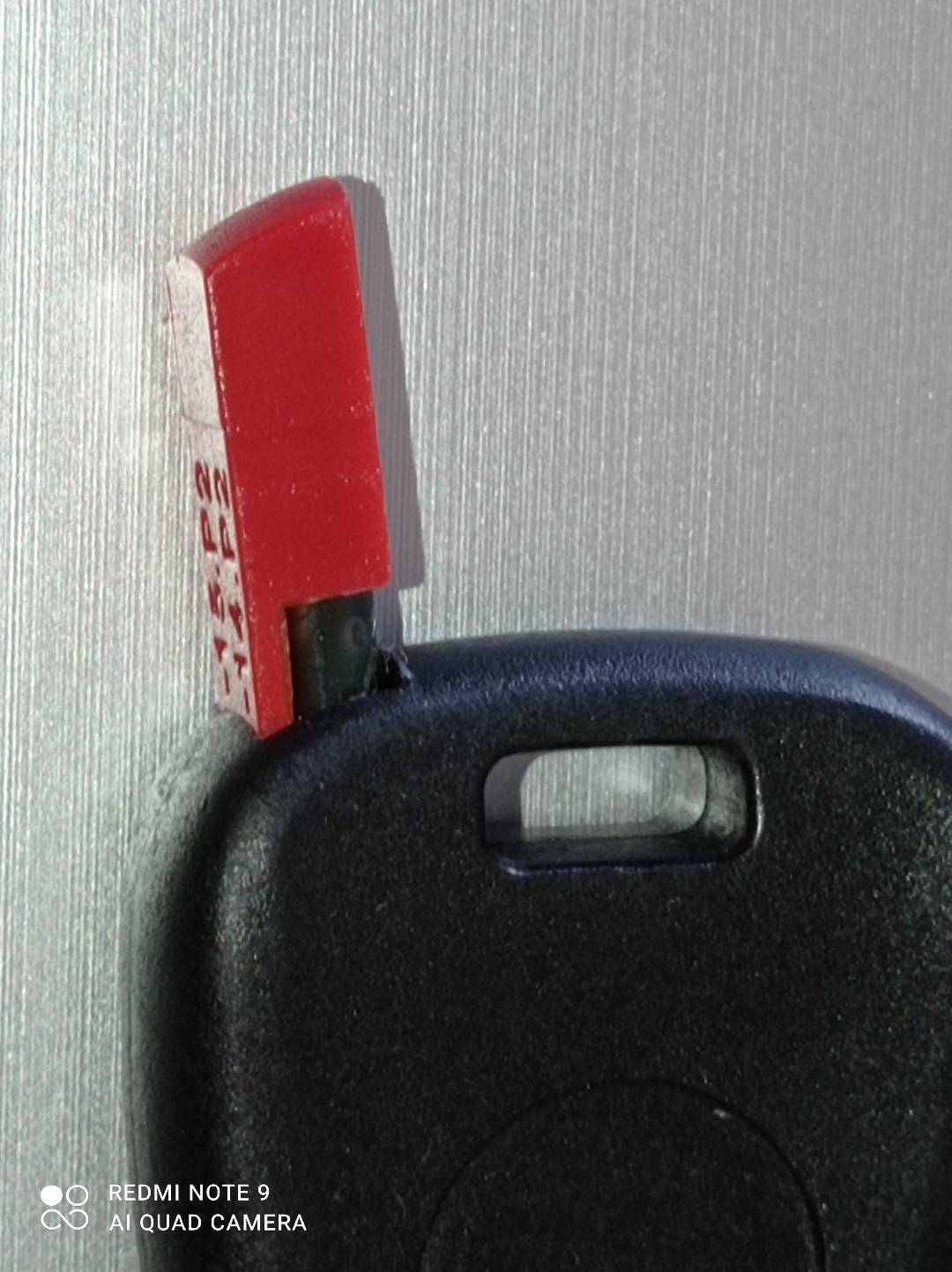

Bonjour à vous tous
Je vais tenter de vous expliquer la modification que j'ai effectué sur mes trois jeux de clés
En premier un perçage de 2 mm. Par ce trou avec un chasse goupille de 2 mm j'ai repoussé la pièce rouge
Voir photo
