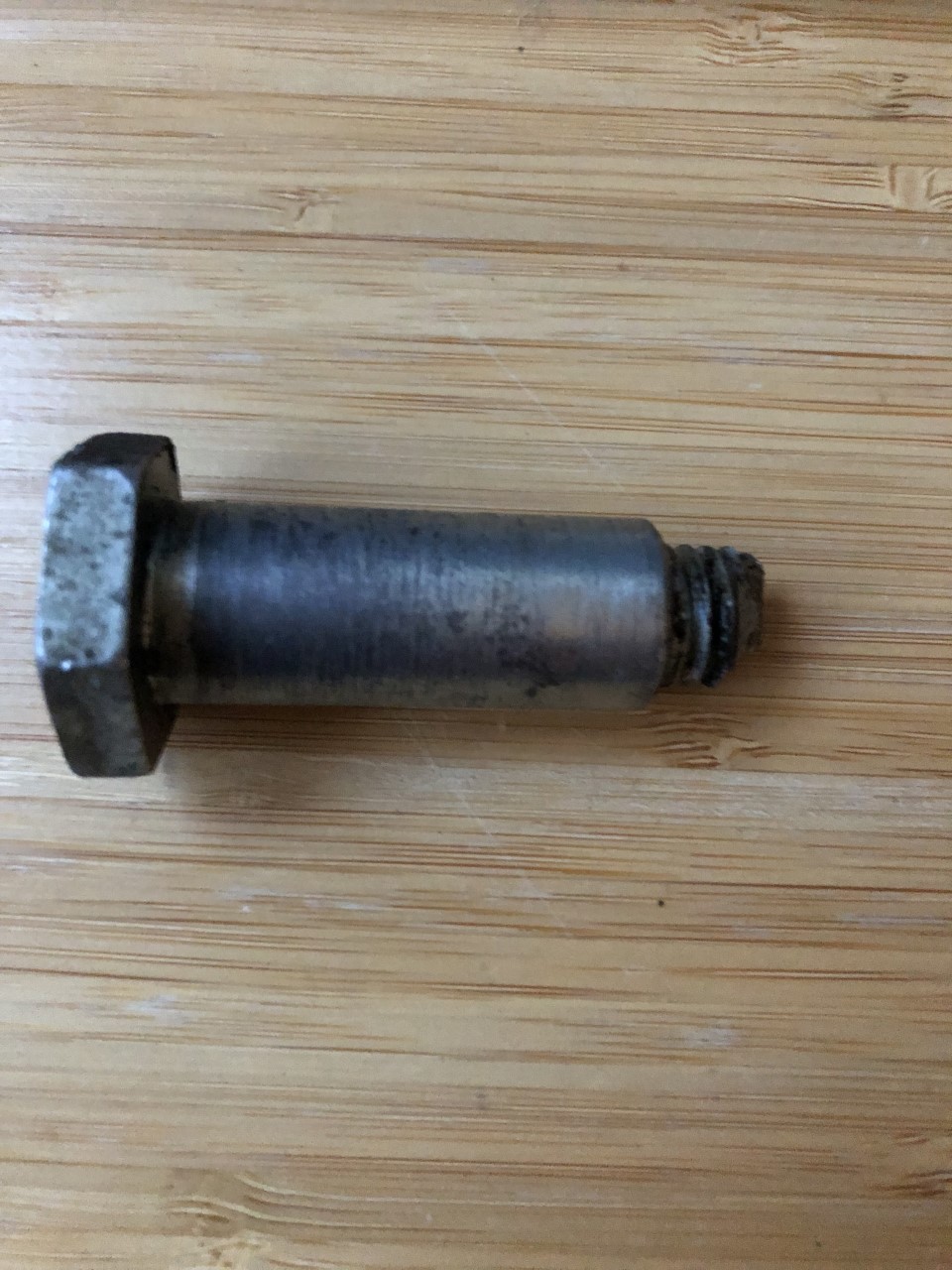

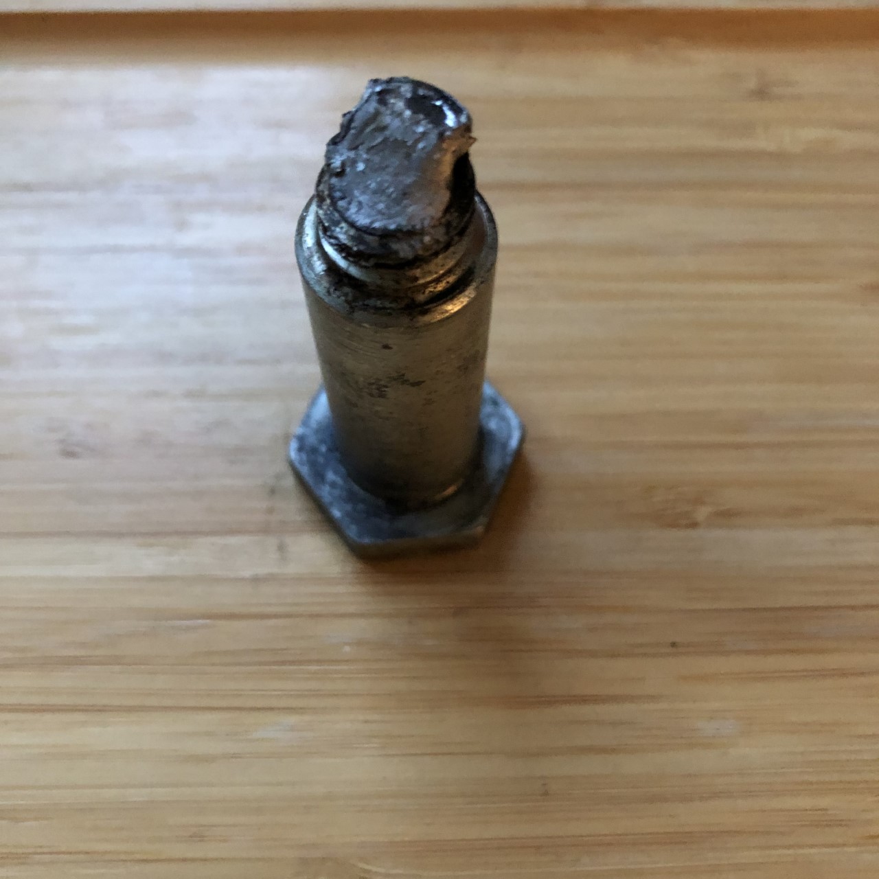

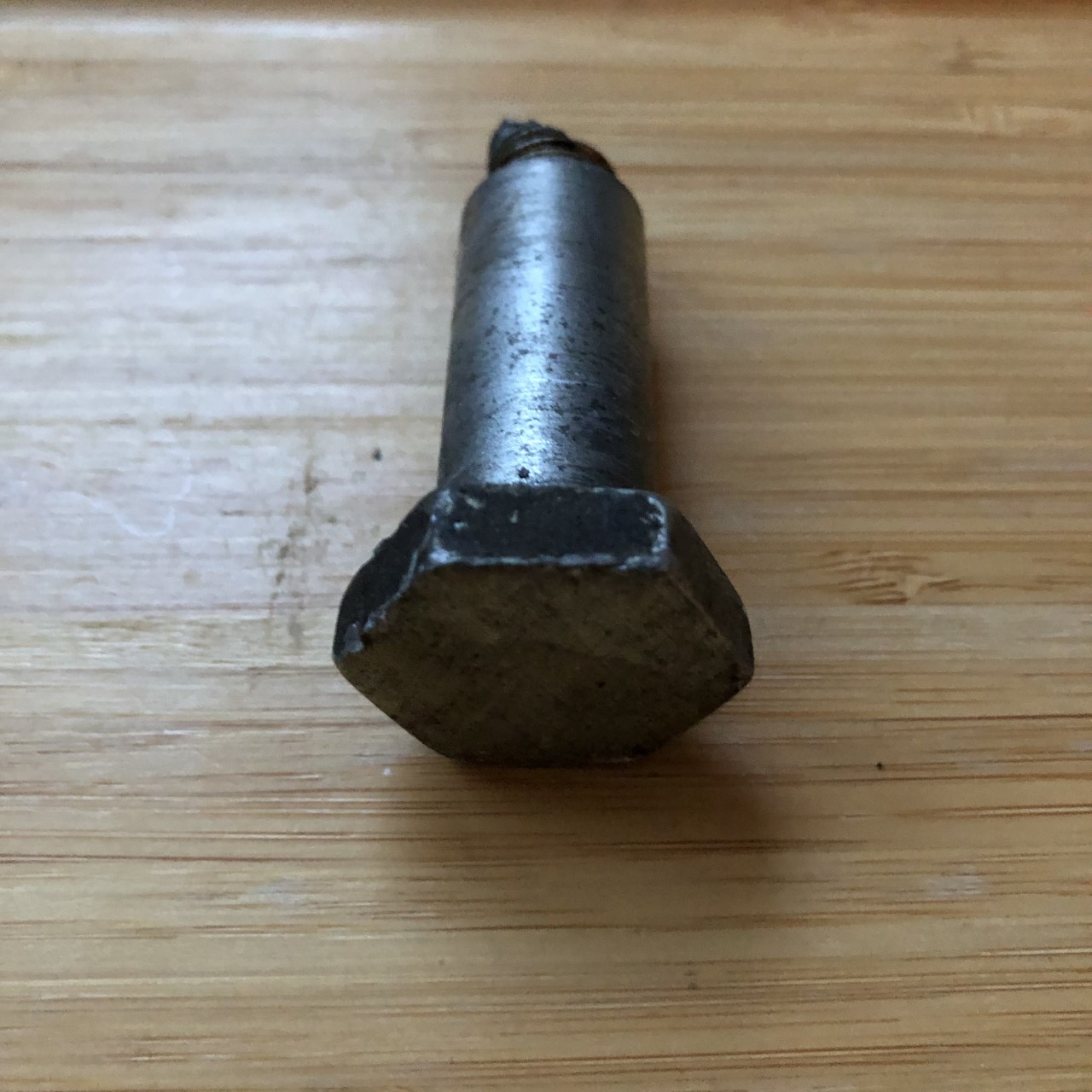

Et puis à 50 km/h "Clank "un grand bruit sous la voiture et la vision d'un objet volant non identifié qui rebondit sur la route dans le petit rétroviseur.
Arrêt d'urgence et récupération de l'ovni ... photos jointes
Retour avec précaution, la voiture fonctionne normalement (à part l 'odeur d'essence) et sans bruit anormal.
La pièce cassée retrouvée sur la route a une tête 6 pans 24 mm et la longueur avant filetage est de 40 mm.
Deux options ,j'ai roulé sur quelque chose provenant d'un autre véhicule , ou bien c'est une pièce de la voiture.
Si oui avez vous déjà démonté une pièce semblable ? Et surtout à quoi sert t'elle ?

24 me parait un peu gros, mais je tente quand même ... axe de levier de frein à main (??)
Mais ça pourrait bien venir aussi d'une autre voiture ... anglaise ...
Tu as regardé (attentivement) en dessous ? ... et dans la baie moteur ?

24 est la largeur de la tête , l'axe doit faire +/- 16 mm.
La nuit était tombée à mon retour, j'essayerai demain de regarder dessous et dans le moteur.

Oui j'avais bien compris (24 un peu gros pour la tête de l'axe de frein à main) mais ton frein à main fonctionne-t-il normalement ? (ce n'est qu'une piste , hein! .. juste pour le plaisir de la conversation)catroadster a écrit :24 est la largeur de la tête..

le frein a main fonctionne bien

De mémoire, CorsaRed, le pas de vis sur le frein à main est du diamètre 10mm au pas de 1,25.
Sur nos anciennes il n'y pas pas d'épaulement sur nos axes de frein à main.
Catroadster, rien de spécial côté suspension?
Ça ressemble un peu à un axe de pied d'amortisseur.

CorsaRed a écrit :... axe de levier de frein à main (??) ...
Pas idiot comme proposition, mais comment a-t-il fait pour sortir de son logement, parce que sans enlever le couvercle de boite, je ne vois pas bien comment il s'échappe.
Ensuite j'avais pensé une vis de fixation d'un pare-chocs, mais normalement, c'est du 22 et fileté entièrement.
A moins que ne soit une vis de fixation d'une lame de suspension, tout à l'arrière parce que pareil pour sortir de devant...
Facile à vérifier, il n'y a pas beaucoup de vis de cette dimension sur un Morgan.
Ensuite l'odeur d'essence n'est pas grave s'il n'y a pas de fuite, mais rien n'est plus désagréable, donc il faut trouver.
Si un tuyau s'est débranché du canister c'est qu'il est en pression, donc bouché, donc à changer surtout que son rôle est de neutraliser les odeurs.

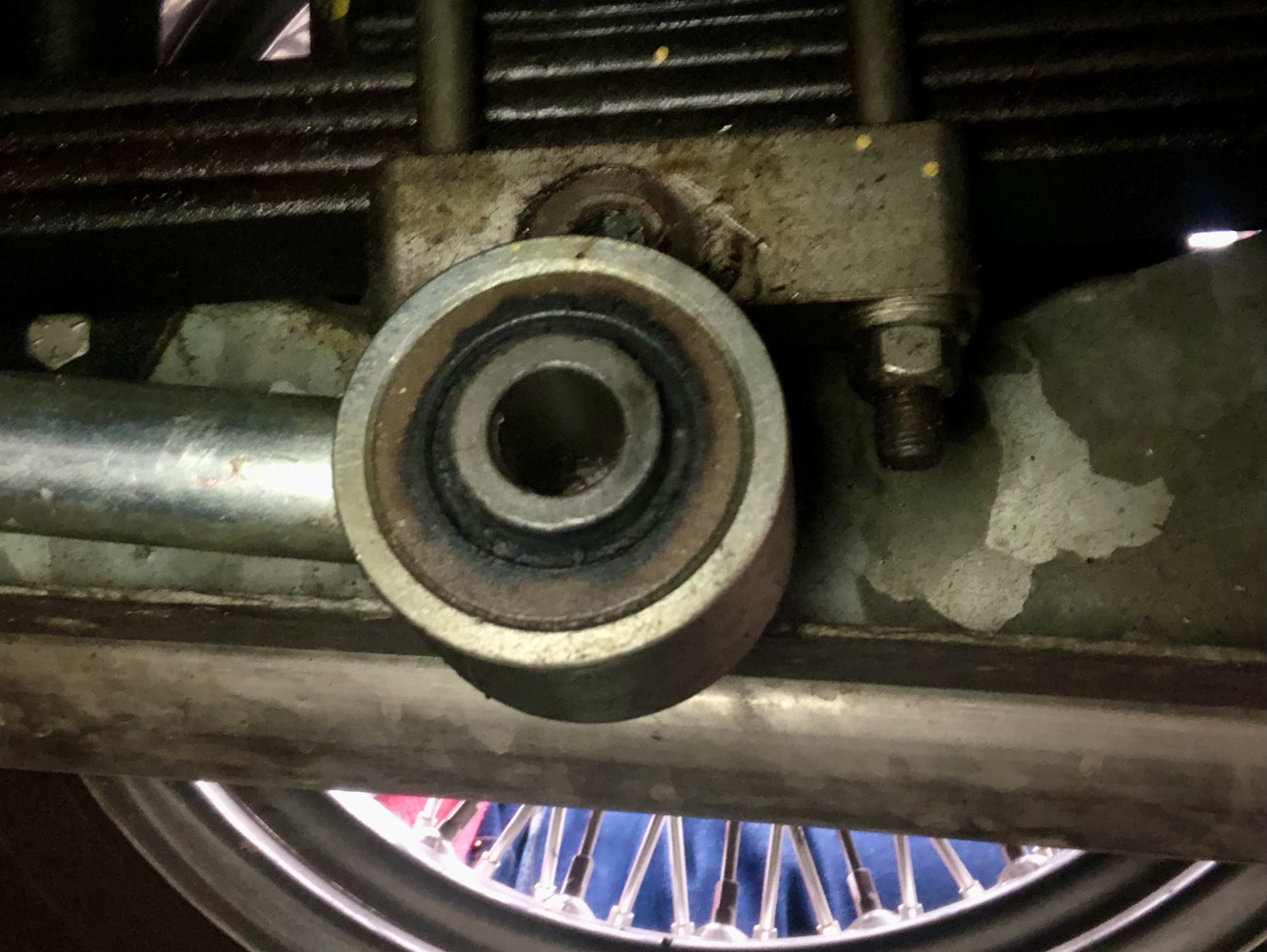

A bien regarder les photos prises des dessous je me demande si cela n'est pas la fixation de la barre anti tramp.

catroadster a écrit :A bien regarder les photos prises des dessous je me demande si cela n'est pas la fixation de la barre anti tramp.
Et elle n'est pas tombée au sol ?
Pas impossible compte tenu de la photo et des commentaires sur Gomog:

Ta voiture est de quelle année ?
Il y a eu des pb de casse de cette fixation au début... la qualité de l'acier était douteuse...

2007 d'après son profil, c'est une bonne piste cette barre anti Tramp, pas compliqué à vérifier.

Bingo! le diagnostic était bon!

....extraire le reste de la vis qui est resté dans le Ubolt et acheter un (ou 2, histoire d'en avoir un de rechange) axes chez un concessionnaire Morgan (pas trouvé chez MR)
