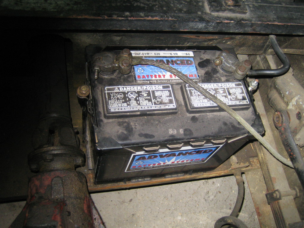

Merci pour ces superbes photos, je vois que rien n'a bougé depuis ma série V de 1966, sauf que mes amortisseurs n'ont pas besoin de cette barre au dessus de la batterie, donc aucune contorsion pour la sortir de là où elle est.... 8-) ...

Si je devais déposer la batterie par le dessous, je prendrais beaucoup de précaution pour ne pas shunté les deux bornes de la batterie en touchant la traverse qui est 2cm au dessus.
Je pense que je couvrirais les bornes avec quelque chose, les bouchons en plastoc livrés avec une neuve, ou un emmaillotage de gaffer, ou n'importe quoi pour éviter d'utiliser l'extincteur dont on parle ailleurs.
Ce serait bête de cramer d'aussi beaux et confortables fauteuils.
