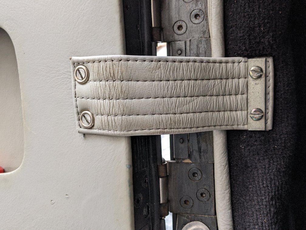

Un moyen très simple et ultra économique de remédier à ce problème consiste à augmenter "la course d'ouverture" des portières en débridant la sangle en cuir qui est contrainte. Il suffit simplement de dévisser les 2 vis à bois, libérer la sangle qui fait une boucle inutile et remonter les 2 vis de maintien de la sangle. On gagne ainsi de précieux centimètres et la portière s'ouvre à quasi 120 ou 150 °et reste ouverte, même en pente.
Je prendrai des photos afin que ce soit plus clair

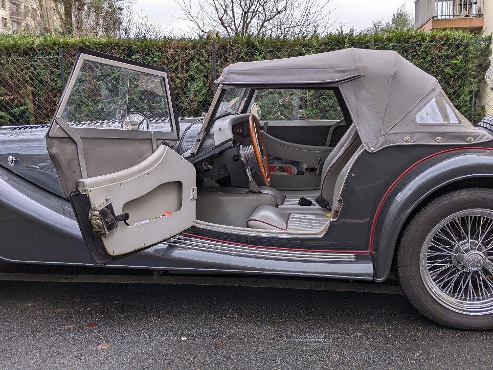

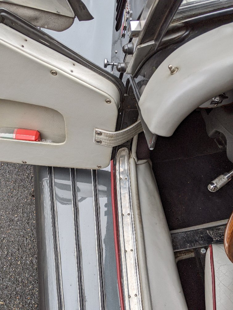

Quelques photos, plus parlantes qu'un long discours.
Position de la sangle permettant une ouverture maximale de la portière (comparer avec la vôtre)
On obtient ça (angle d'ouverture d'environ 100 °)

Merci pour les photos très explicites.
Je vais dévisser un côté de la sangle pour voir, en pratique sur mon 4/4, ce que cela donne
A bientôt
Jean-Louis
A bientôt
Jean-Louis

Accessoirement, et hors sujet, j'aime beaucoup la concordance de couleur! Belle voiture !TOK258 a écrit :Quelques photos, plus parlantes qu'un long discours.

N'y a-t-il pas le risque, compte tenu de l'élasticité de la sangle, que la porte dans certaines conditions aille trop loin et percute ( surtout le bas de porte) l'aile?
