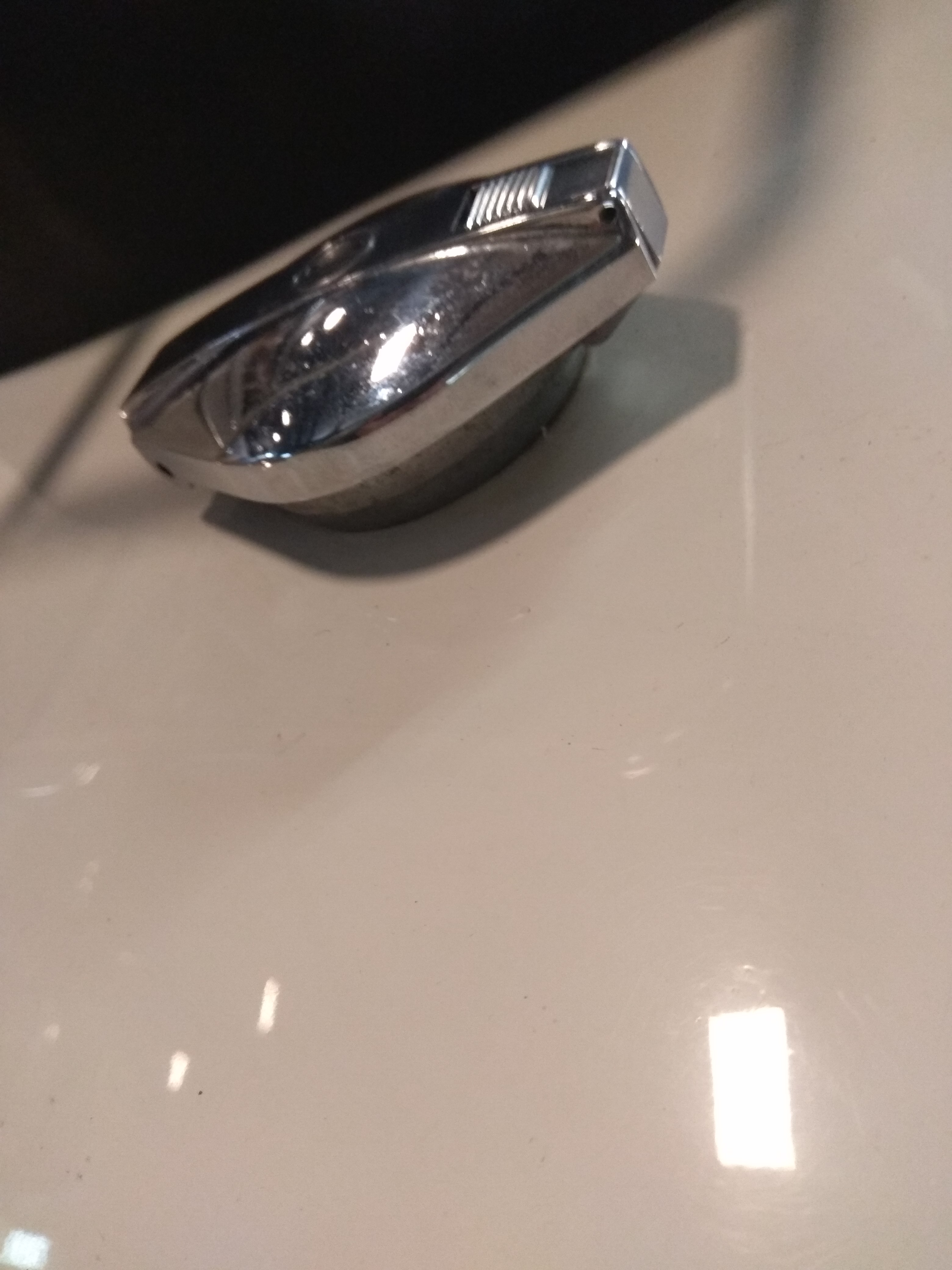

Messagepar Tinou » 04 févr. 2023, 13:52
+8/83 a écrit :
Tinou a écrit :Si c’est un joint plat, pourquoi ne pas en fabriquer un dans une plaque de caoutchouc ?
parce que sans emporte pièce ça va faire un peu "amateur" :mrgreen:
Franchement je pense qu’on peut faire qq chose de propre avec une bonne paire de ciseaux ou cutter d’autant plus que le joint est largement masqué…. Dispo immédiate, coût quasi nul, tout aussi bien qu’un joint adapté, sauf à trouver le joint parfait….Mais bon ce n’est qu’un avis…..
Messages : 4906
Re: de la carrosserie ......
Messagepar 4HP » 04 févr. 2023, 15:32
Je suis un peu de l'avis de +8/83, pas facile de faire une coupe franche dans un matériau mou, en particulier dans le cas d'un cercle.
Chaque fois que je me suis lancé le résultat était loin d'être acceptable en terme de cosmétique.
La seule façon d'avoir un résultat acceptable c'est de réaliser 2 rondelles métalliques aux dimensions du joint et de prendre le matériau souple en sandwich et de finir le bord à la meule Dremel et/ou au papier abrasif.

Messagepar +8/83 » 04 févr. 2023, 15:39
Tinou a écrit :
on voit très bien le joint, regarde sur la photo !! refaire une peinture et reposer un joint craquelé c'est quand même pas top
Messages : 8795
Messagepar LOU01 » 04 févr. 2023, 19:13
+8/83 a écrit :... en fait je pensais que parmi vous quelqu'un aurait changé ce joint suite à la restauration de sa voiture
Oui, et par un joint avec gorge pour pincer la tôle.

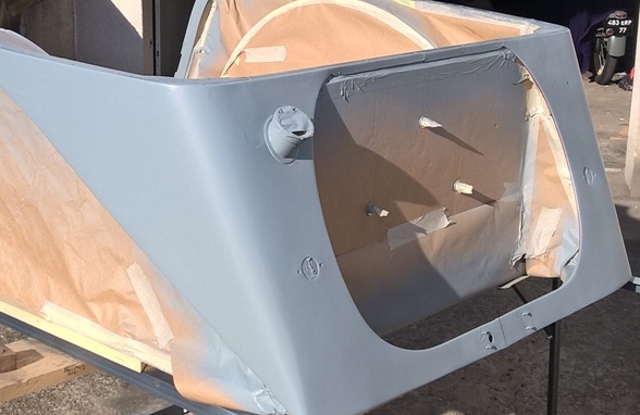

Messagepar 4HP » 05 févr. 2023, 10:19
Et sur le tourer, le tube est brasé sur le panneau arrière gauche.
Messagepar +8/83 » 05 févr. 2023, 10:29
c'est bien à toi que je pensais quand j'ai dit "parmi vous" alors si tu as encore la ref du joint je suis preneur
4HP a écrit :Et sur le tourer, le tube est brasé sur le panneau arrière gauche.
c'est du Morgan tout craché par contre ça doit être beaucoup plus facile de remettre la durite de remplissage
Messagepar 4HP » 05 févr. 2023, 10:32
+8/83 a écrit :c'est du Morgan tout craché par contre ça doit être beaucoup plus facile de remettre la durite de remplissage
Pas vraiment, c'est ce que j'expliquais à Simon ICI.
Messagepar LOU01 » 05 févr. 2023, 19:40
c'est bien à toi que je pensais quand j'ai dit "parmi vous" alors si tu as encore la ref du joint je suis preneur...
Alors, c'était pas hier, mais je me demande si ce n'est pas un joint soit pour Spitfire, soit pour TR3, j'avais de bonnes adresses pour les pièces Triumph très souvent communes avec les Morgan.
Messagepar +8/83 » 06 févr. 2023, 10:56
je viens d'envoyer une demande de cotes chez betaset pour leur joint de TR
Messagepar LOU01 » 07 févr. 2023, 07:34
+8/83 a écrit :
LOU01 a écrit :Oui, et par un joint avec gorge pour pincer la tôle.
Alors hier je suis passé près de mon +8 et j'ai regardé le joint de la goulotte...:
Et ben, y'en a pas, comme ça pas emmerdé...la voiture a visiblement du être repeinte et ils ne ce sont pas cassé la tête à chercher un joint de goulotte, donc je vais m'y mettre dan les semaines à venir, pour le moment je suis sur un autre gros morceau..
Messagepar Morris » 07 févr. 2023, 07:55
Idem sur les trois goulottes de remplissage aucune n’a un joint et je suis sûr que la +8 n’a jamais été repeinte ;)
