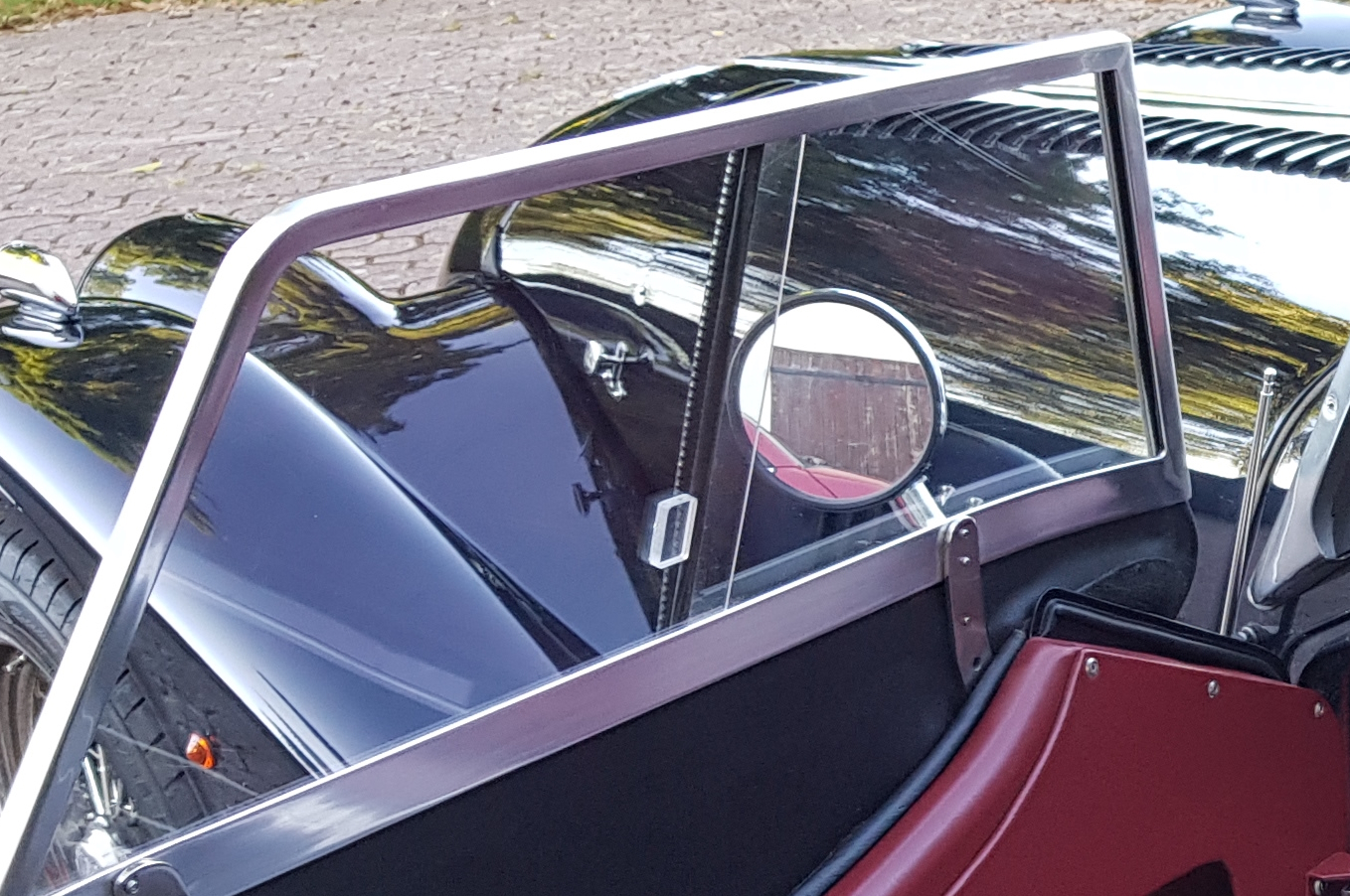

Ganouch a écrit :
4HP a écrit :Pour les vibrations des plexis des side-screen, un morceau de mousse entre les 2 vitres permet d'en éliminer la majeur partie.
Les "dents" du logo Morgan existent depuis longtemps, elles changées de forme avec l'arrivée des nouvelles ailes en 2008.
Ah oui, en gros tu colles une mousse sur la partie fixe des side screen ?
Je me suis contenté de glisser un morceau de mousse entre les 2 plexis, ça modère les vibrations, en collant la mousse ça ne peut être que plus efficace.
Il n'en reste pas moins que rouler avec la capote et les plexis génère pas mal de bruit, surtout avec un tourer où tu doubles le nombre de plexis.

Je confirme que rouler sans la capote est plus agréable ou bien il faut rester aux alentours de 70km/h...
Je n'ai aucun pb de vibration des plexis sur mes side-screens dont j'ai facilité le glissement pour l'ouverture en pulvérisant un peu de lubrifiant silicone dans les glissières. Par ailleurs j'ai monté les nouveaux joints de montants de pare-brise qui permettent une meilleure étanchéité et moins de mouvements des side-screens à leur jonction avec les montants de pare-brise.

Pour les plexis qui vibrent, voilà ce qu'il faut mettre. Ce joint se clipse sur le plexi fixe, il empêche aussi l'air de passer, la partie caoutchouc essuie le plexi coulissant, on ne modifie pas le plexi et il peut être enlevé sans laisser de trace: (ça se trouve chez les marchands de joints pour anciennes, il y a plusieurs tailles).

Bonne idée, je note.... :) mais du coup on voit plus le trait noir vertical à la jonction des 2 éléments de plexi... (ce qui n'est pas rédhibitoire me semble-t-il...)

Vampirex a écrit :Pour les plexis qui vibrent, voilà ce qu'il faut mettre. Ce joint se clipse sur le plexi fixe, il empêche aussi l'air de passer, la partie caoutchouc essuie le plexi coulissant, on ne modifie pas le plexi et il peut être enlevé sans laisser de trace: (ça se trouve chez les marchands de joints pour anciennes, il y a plusieurs tailles).JointSideSreen-2.jpg
Vraiment une bonne idée merci . ...Mais Des risques de rayures sont-elles possible ?

Messagepar Vampirex » 12 févr. 2023, 11:15
Il faut bien sûr être soigneux à l'installation, mais ensuite je n'ai jamais eu la moindre marque.

Merci à tous pour vos retours ! Je vais essayer simplement avec la mousse et si ça ne suffit pas je verrais pour le gros joint car j'avoue que côté esthétique ça m'emballe moyennement :oops: N'ayant pas non plus la clé de ma serrure j'ai aussi un peu peur que le gros joint noir sur toute la hauteur ne complique le coulissage de la vitre pour l'ouverture de la porte depuis l'extérieur.

Ganouch a écrit :Merci à tous pour vos retours ! Je vais essayer simplement avec la mousse et si ça ne suffit pas je verrais pour le gros joint car j'avoue que côté esthétique ça m'emballe moyennement :oops: N'ayant pas non plus la clé de ma serrure j'ai aussi un peu peur que le gros joint noir sur toute la hauteur ne complique le coulissage de la vitre pour l'ouverture de la porte depuis l'extérieur.
Je l'ai utilisé pendant plus 15 ans et jamais eu le moindre souci de quelque nature que ce soit.

J'ai aussi monter des petits patins antivibrations, sans grande conviction, sur les vitres fixes (2 par côté). Et bien à mon grand étonnement ça fonctionne très bien, reste le manque d'élégance du système ...
