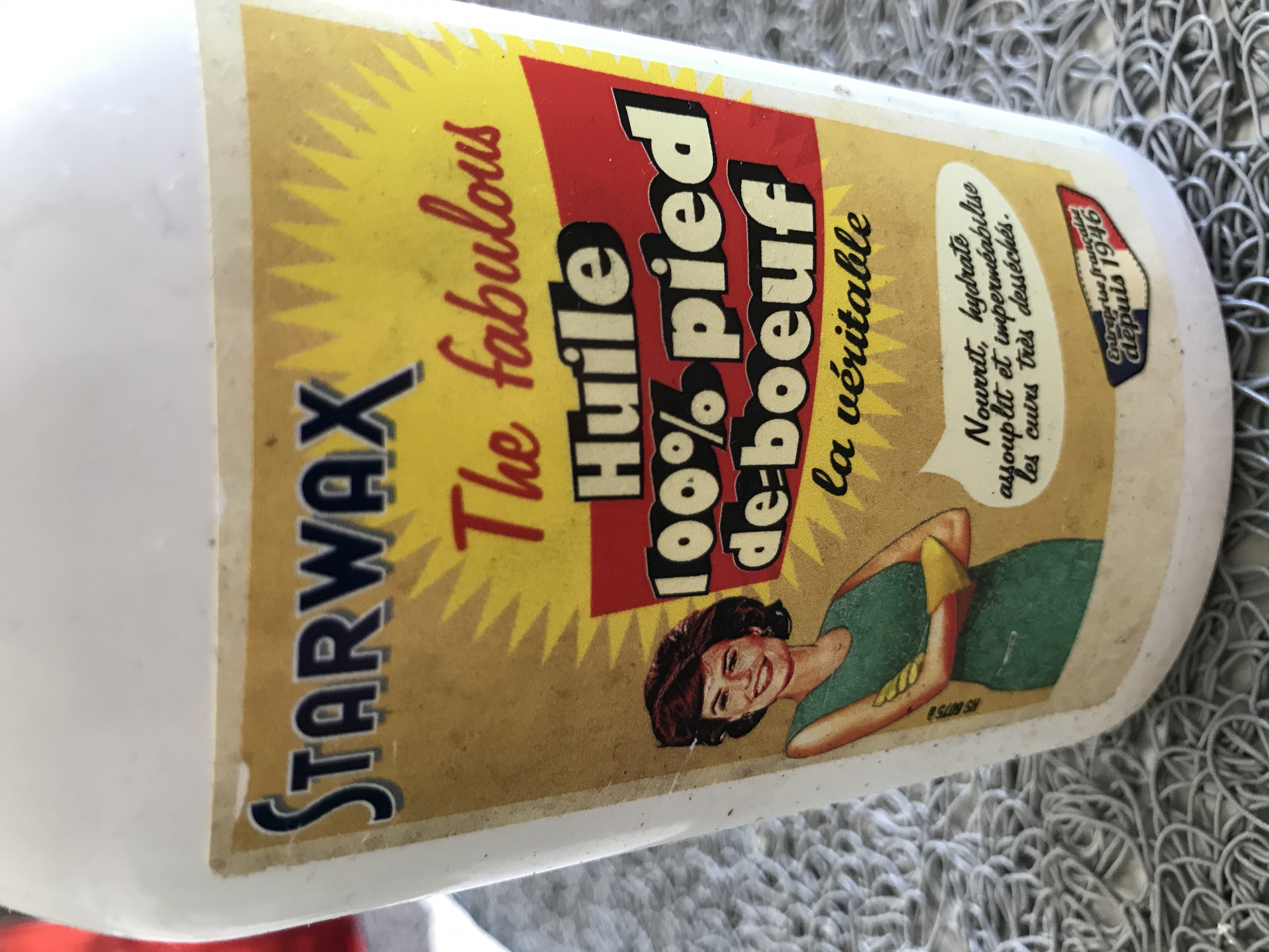

Oui, 100% d’accord avec Hbr5. L’huile de pied de boeuf est ce qu’il y a de mieux pour nourrir les cuirs. Même desséchés, ils retrouvent toute leur souplesse. Sangles de capot ou de veronique qui sont très exposées au soleil et à la pluie retrouvent leur éclat. Seul problème il faut trouver le bon produit ( les produits d’équitation chez décathlon sont pas mal mais c’est un mélange de différentes huiles).
On trouve la pure :lol: chez tous les bons droguistes. J’en ai également trouvé chez Castorama dans la gamme starwax ( excellents produits en général).

C'est une trés bonne nouvelle que de pouvoir trouver de l'huile de Pied de boeuf facilement ..... je vais donc aller voir chez Madame Starwax .
Merci de l'info

je voulais quand même réagir à ce nouveau topic car si je pense que l'huile de pied de boeuf est un excellent produit pour le cuir, je pense que son utilisation dans le cadre d'un entretien régulier n'est pas bonne. En effet pour moi l'huile de pied de boeuf est très utile pour hydrater TRES FORTEMENT un cuir très vieux et très sec. Mais dans le cas d'un entretien régulier (idéalement tous les ans, dans l'absolu tous les 2 ou 3 ans) il est pour moi beaucoup trop gras et surtout il va laisser un film brillant sur le cuir, loin de l'aspect d'un cuir neuf au naturel. J'ajouterais aussi l'odeur, car la crème nourrissante Zapo a pour effet de faire ressortir la bonne odeur de cuir, ce que ne fait pas l'huile de pied de boeuf. Donc pour restaurer un cuir très endommagé oui, mais pour de l'entretien je lui préfère largement une crème, plus neutre en rendu.
