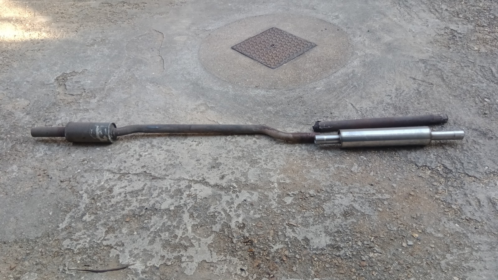

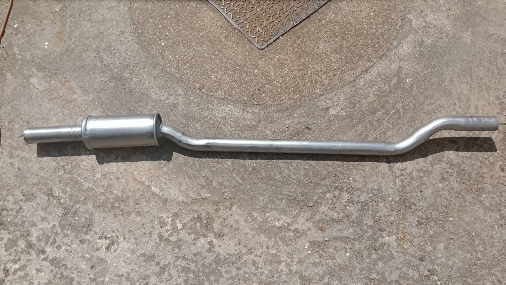

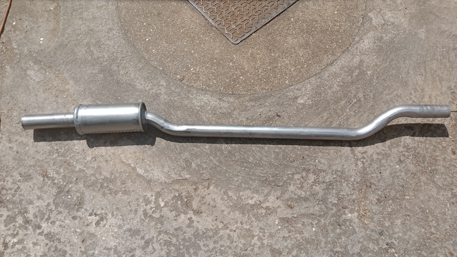

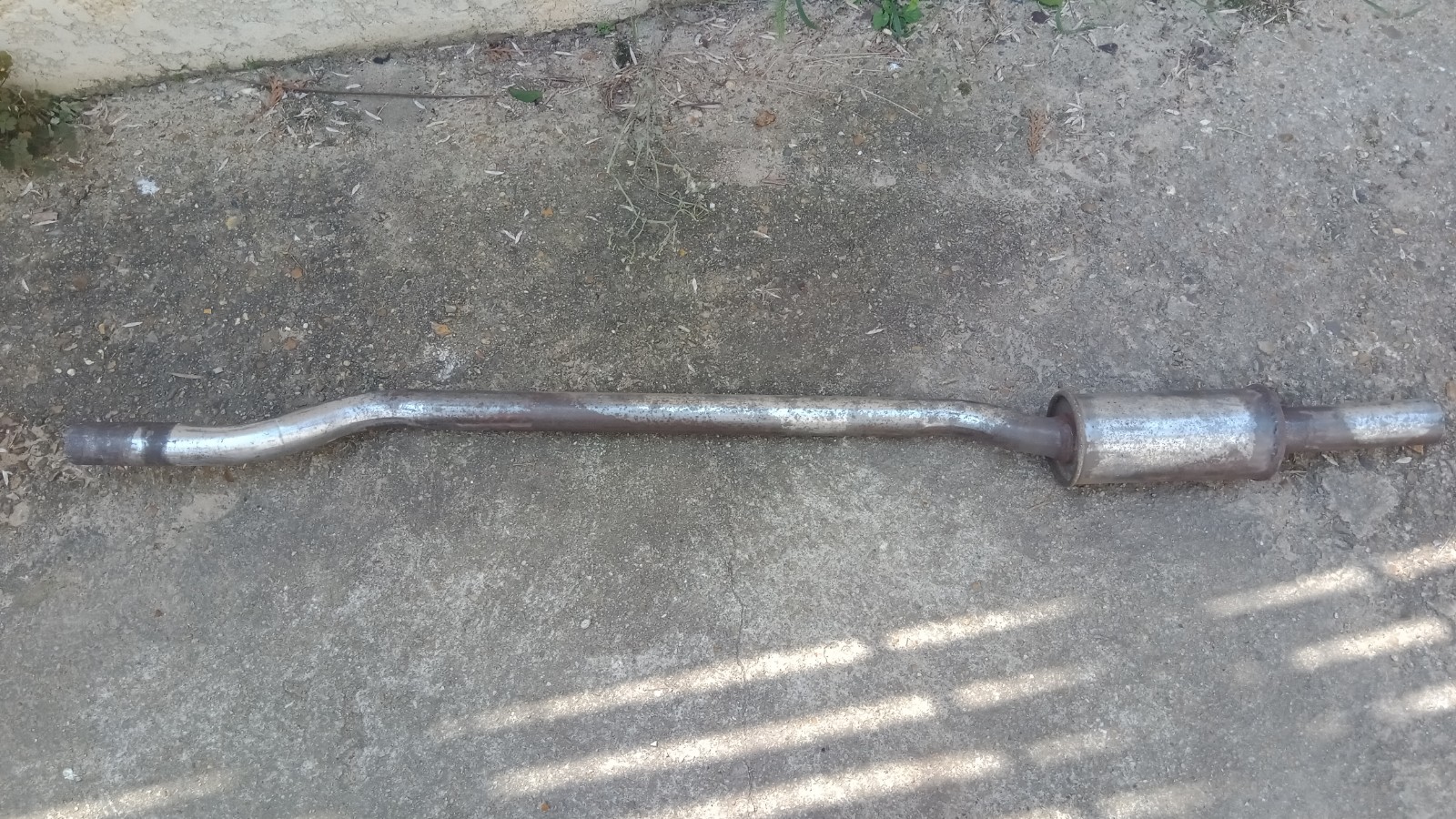

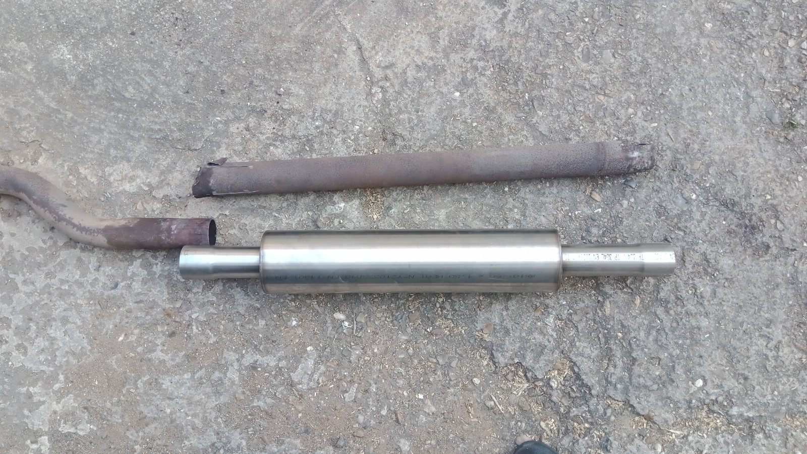

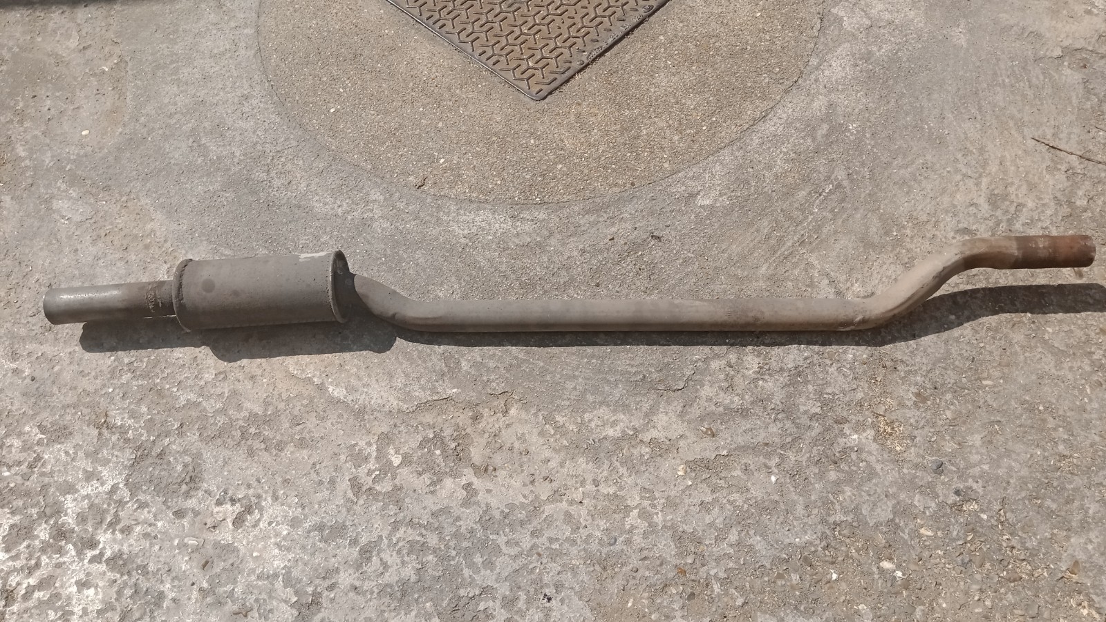

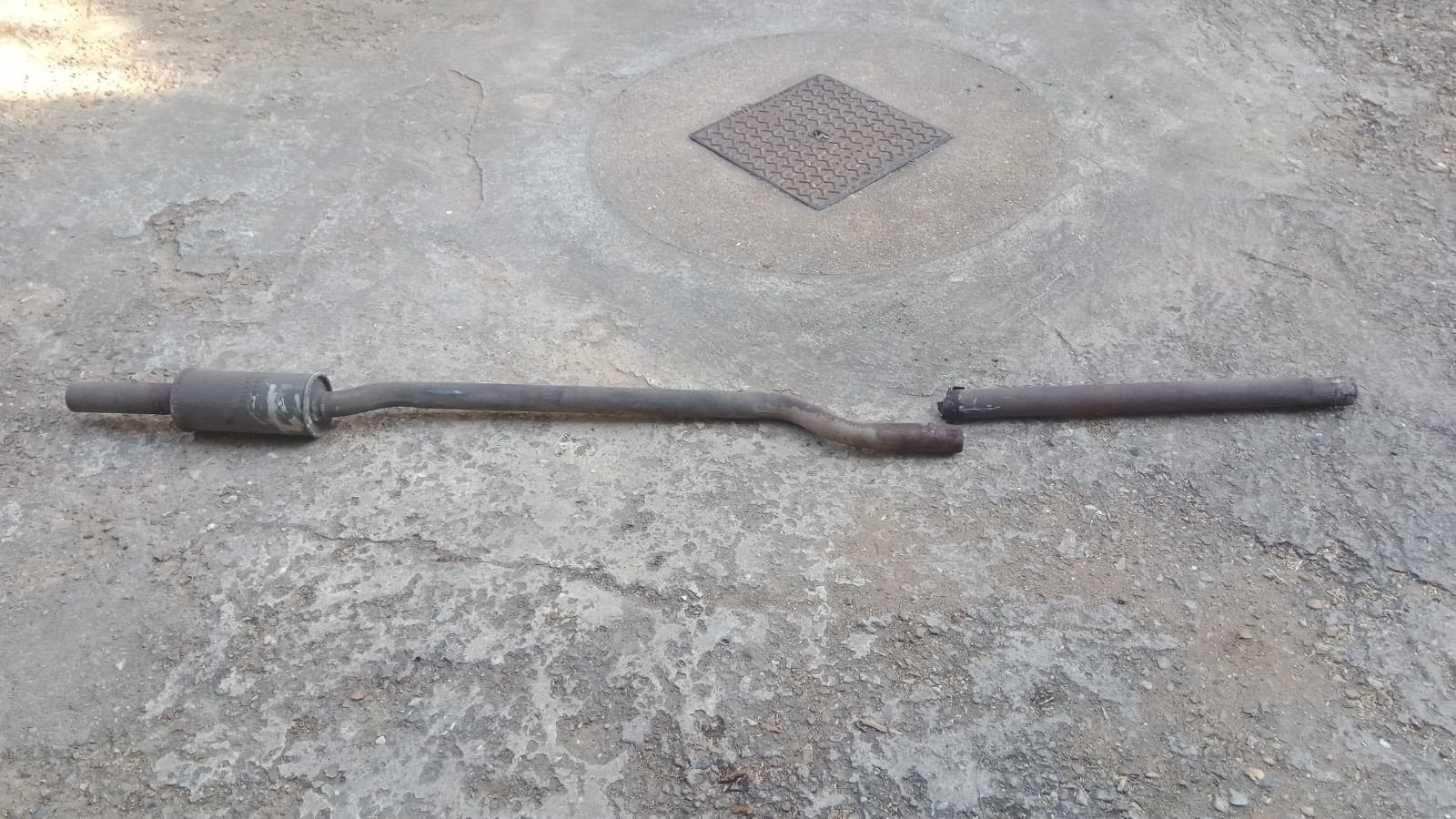

Je trouvais que le son de mon V8 était un peu trop présent (c'est bizarre je sais :)). Effectivement il n'y avait pas de silencieux intermédiaire et le silencieux final a été vidé ...

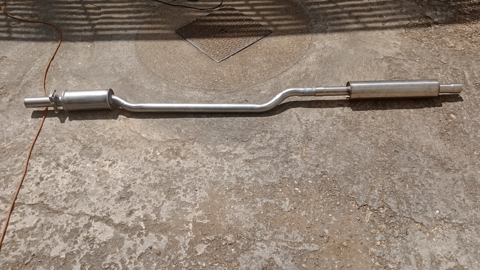

J'ai donc cherché et j'ai trouvé un fabricant de silencieux en Angleterre compétitif. J'ai donc fait fabriqué un silencieux sur mesure pour un tarif défiant toute concurrence (moins de 110 € TTC). Le fabricant est MIJ Exhaust
Je viens de l'installé et le résultat est satisfaisant.

Disons que j'étais en échappement libre, donc au ralenti c'est sympa mais dès que l'on roule longtemps il faut les bouchons d'oreilles.
Sinon, si tu remplaces l'intermédiaire par un tube en inox tu auras plus de sonorité.

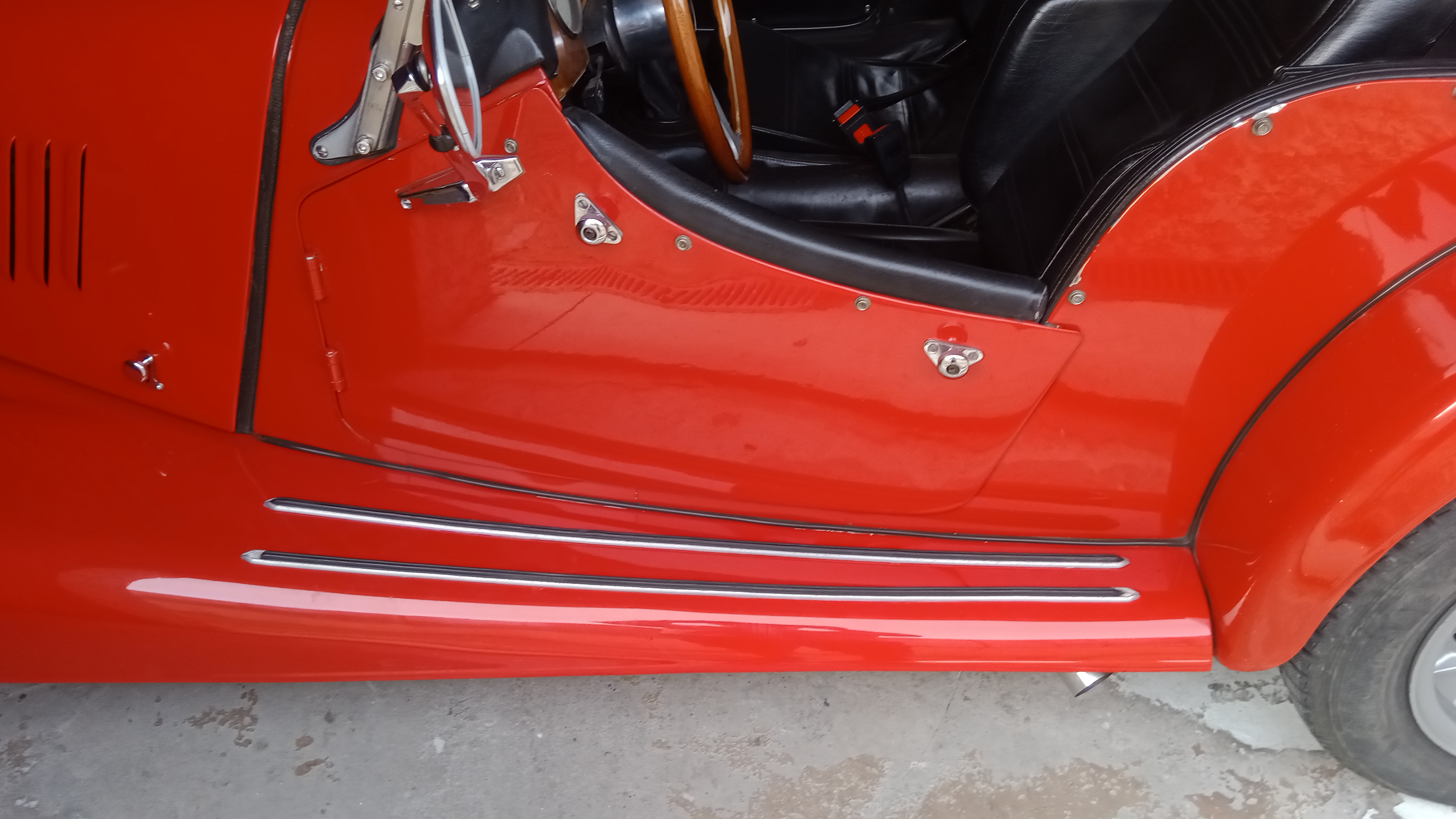

Bon,
J'ai craqué.

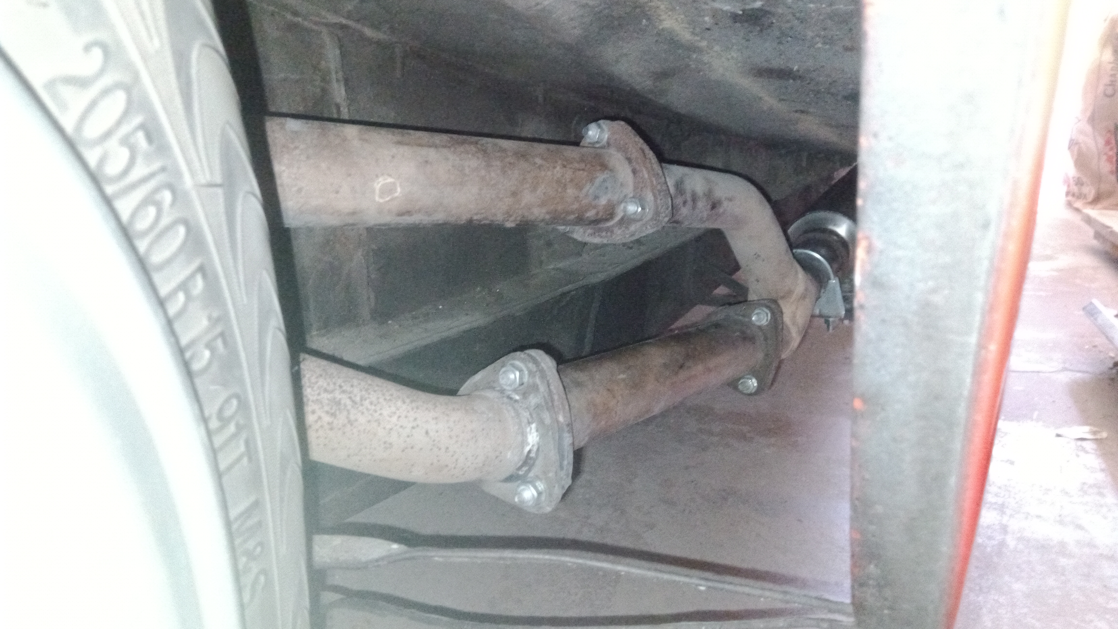

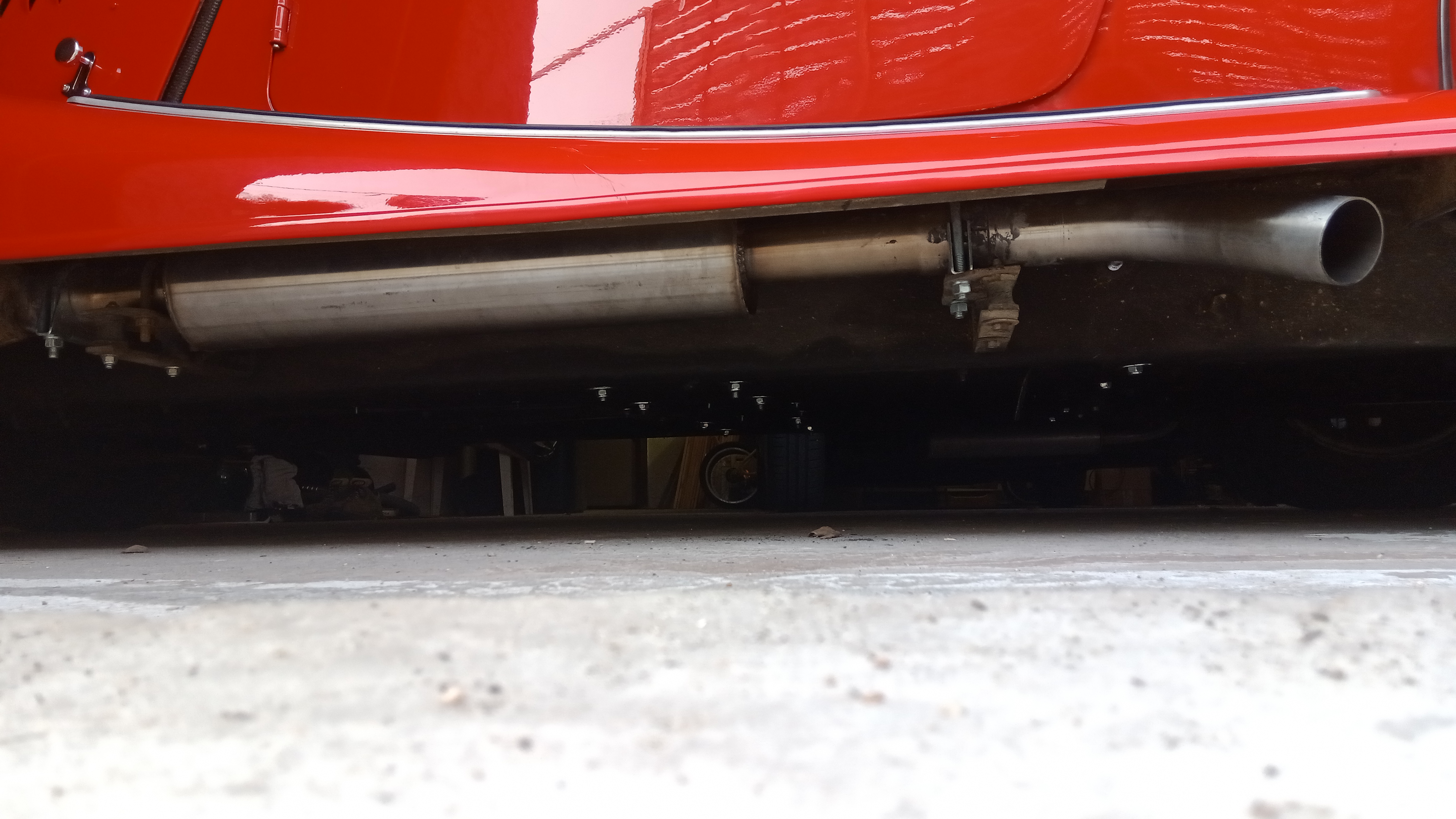

Pour aller plus loin, j'ai retiré les pots catalytiques et installé une sortie latérale.
Je dois dire que j'aime l'esthétique de l'arrière sans sortie d'échappement ainsi que la sortie latérale qui fait sportive ancienne.
Au niveau sonorité, le V8 distille un vrombissement familier des sportives autre atlantique qui me plaît assurément.

lolo106 a écrit :.....installé une sortie latérale.
C'est une idée qui m'est passé par la tête, mais je me suis toujours interrogé sur le retour des gaz d'échappement vers le conducteur, a certaines vitesses et au feu rouge. Tu nous raconteras ?

Messagepar lolo106 » 21 août 2023, 06:18
Pour le moment, j'ai l'impression que les retours de gaz sont plus faibles avec l'échappement latérale.
D'ailleurs ça n'a pas l'air de posé de problème pour les Aero.

lolo106 a écrit :Pour le moment, j'ai l'impression que les retours de gaz sont plus faibles avec l'échappement latérale.
Oui, il y a pléthore de voitures (de tourisme) avec un échappement latéral, entre Corvette et Austin Healey, mais les aérodynamismes ne sont pas les mêmes, ce qui doit jouer un peu.
Mais pour une fois que quelqu'un fait la modif et peut nous en parler, c'est intéressant.

Étant donné que j'ai retiré les pots catalytiques, je dois passer chez un garagiste pour contrôler et régler le CO.
Quand, ce sera fait, je saurai si les retours de gaz sont plus faibles ou plus important.
