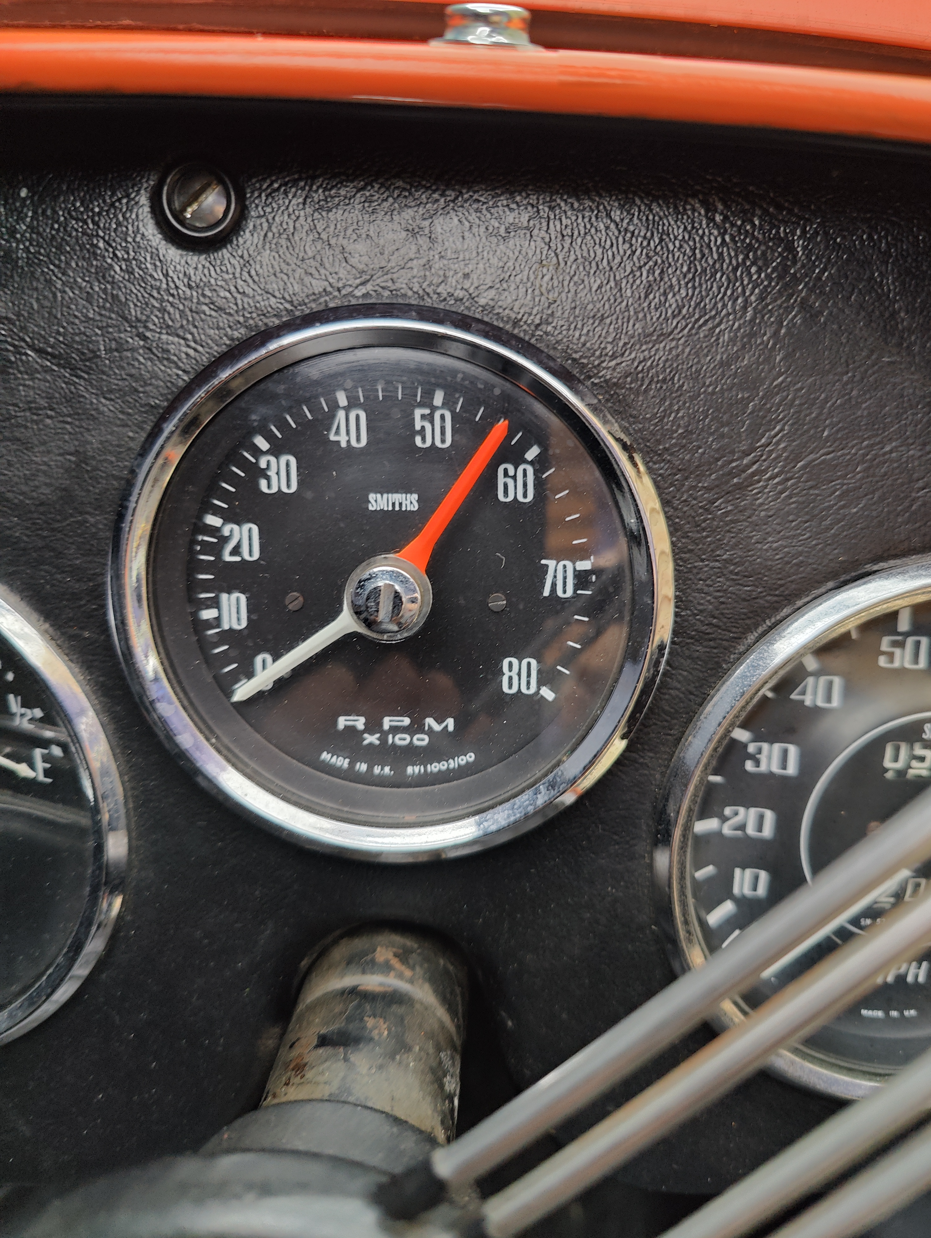

Je viens de constater que mon compte tour est mal étalonné car à 50 milles il tourne à plus de 4000 tours ce qui n'est pas normal.
Mon garagiste me l'a confirmé en essayant la voiture, malheureusement il m'a indiqué ne pas savoir comment faire pour l'étalonné !
Avez-vous une idée ou solution ??

Mitch a écrit :Je viens de constater que mon compte tour est mal étalonné car à 50 milles il tourne à plus de 4000 tours ce qui n'est pas normal.
Avez-vous une idée ou solution ??...
Seul 4HP peut t'aider...

Pour le compte tours, c'est peut-être un pb de connexion électrique ?

Bonjour Mitch,
concernant ton compte-tours je vais tenter de faire la réponse la plus claire possible.
Quand tu parles de 50 miles/heures (donc 80 Km/h) tu parles de la vitesse lue au compteur ou sur un GPS qui est beaucoup plus précis.
Mon tourer 4/4 qui est de fin 1970 est équipé du même moteur et de la même boite que le tien, mais du tableau de bord qui a suivi, à 90 km/h compteur l'oscillation de l'aiguille est de presque 10 km/h en + et -, c.a.d que l'aiguille oscille entre 82/83 km/h et 96/97 km/h donc pas très précis, par contre le compte-tours est stable et se situe à 3800 ou 3900tr/mn (de mémoire, il faudra que je vérifié à la prochaine sortie)
Donc la différence n'est pas si grande, moi qui suis pourtant du style perfectionniste j'ai toujours pris cette information avec un certain recul, c'est sympa, on voit l'aiguille bouger.
N'oublions pas que ces CT ont 55 ou 60 ans, que l'électronique d'alors n'était pas celle de maintenant et que les composants ont vieilli (et n'existent plus pour certains, transistors, les valeurs de capacités ne sont pas normalisées)
Lorsque j'ai réparé le CT de LOU01 et le mien j'ai procédé à leur étalonnage, j'y ai consacré un sujet en son temps (j'ai remis quelques photos hier, celles qu'il y avait ont disparues) il y a un lien vers une vidéo
J'ai réalisé un étalonnage parfait à mi-régime (3000tr/mn), on voit bien qu'en dessous et surtout au-dessus l'aiguille ne donne pas une indication parfaite. D'où sans doute mon attitude. Nous n'avons pas affaire à des CT numériques.
Comme tu n'as certainement pas tout l'équipement pour faire un étalonnage sur table, tu as peut-être dans ton entourage quelqu'un dans un club ou un garagiste équipé d'une lampe stroboscopique avec un compte-tours intégré, en le branchant et en mettant le régime à 4000 tr/mn tu joues sur le potentiomètre accessible en face arrière pour ajuster ton aiguille à la bonne valeur.
Libre à toi de vérifier ensuite comment ton CT réagit à différents régimes.

Bonjour 4HP,
Merci pour ces informations.
Je vais regarder de plus près tout ça.
Par contre je peux te dire que les aiguilles du compte tour et de la vitesse sont très stables.
Je n'ai pas encore fait de contrôle de vitesse par rapport au GPS, je le ferais lors de la prochaine sortie.... après la pluie !!!
Peux tu me donner les références de ton compte tour et vitesse que je puisse voir si j'ai les même ?

Pas de référence à te donner pour le compteur, juste une photo que je viens de faire.
Ref du compte-tour de mon tourer, dans le titre du sujet de la réparation: SMITHS RVI 1050/06A
celui de LOU01: RVI 1400/00B
Les 2 travaillent sur le même principe, même si les schémas sont différents.

Re: Compte tour mal calibré
Bonsoir 4HP
Si tu as la référence mais elle est cachée par l'aiguille.
Mon compte tour c'est un SMITHS RVI 1003 / 00
Le compteur de vitesse un SMITHS SN 5327 / 06 1020
Pour les jauges SM
ITHS IP 3204 / 01
Pour les jauges SM
ITHS IP 3204 / 01

4HP a écrit :Pas de référence à te donner pour le compteur
Mitch a écrit :Si tu as la référence mais elle est cachée par l'aiguille.
J'ai bien vu, mais ça revient au même, impossible de te donner une ref, cachée non seulement par l'aiguille, mais aussi par le disque qui la supporte.
