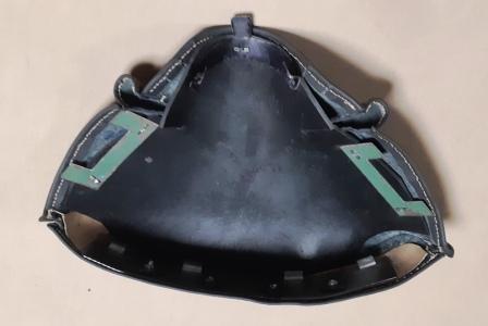

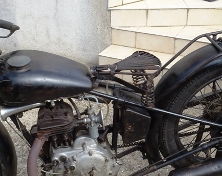

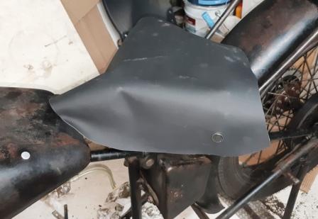

Changement d'occupation.
Mon grand-père maternel ayant été bourrelier, j'avais envie de me gouter aux joies du travail du cuir.
Je n'ai malheureusement pas gardé d'outils, à part une alène.
Je me suis lancé dans la réalisation du couvre selle pour la M70, espérons que Florence ne va pas lire ce message, qui risque de lui provoquer une crise d'urticaire.
Pour compléter l'alène en ma possession j'ai "investi" dans une griffe à frapper à 4 pointes histoire de faire des avant-trous avec un espacement régulier.
Et même avec cet outil ce n'est pas gagné.
Pour le reste je me suis débrouillé avec les moyens du bord.
Achat d'un morceau de cuir "automobile"

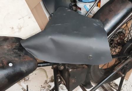

Découpe d'un gabarit
Découpe et ajustage de la pièce cuir

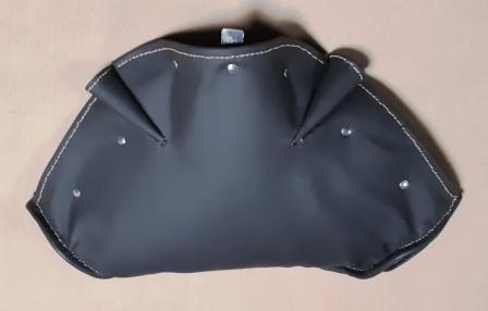

ou plutôt des pièces, puisque j'ai réalisé le dosseret séparément avant de l'assembler à la partie supérieure
Réalisation des ourlets au point de sellier

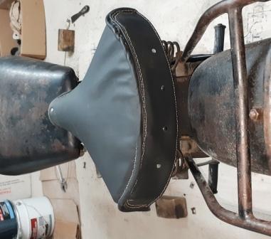

Assemblage du dosseret, pose l'une plaque de caoutchouc et installation des ferrures pour accrocher le couvre-selle sur l'armature

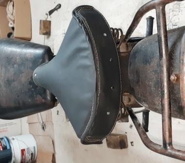

Une fois installé
C'est loin d'être parfait, mais pour me consoler je me dis que ça va avec le côté rustique de l'engin, et j'aurai moins mal aux fesses.
Messages : 8847
Re: Quand il n'y a plus rien à faire sur sa Morgan....
Messagepar LOU01 » 19 déc. 2023, 11:47
4HP a écrit :...C'est loin d'être parfait, mais pour me consoler je me dis que ça va avec le côté rustique de l'engin...
Super boulot tout de même, pas sur que je sois capable d'en faire autant !
