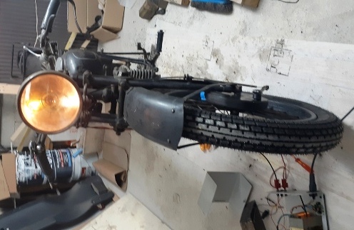

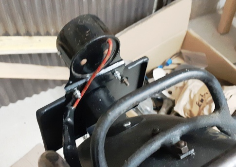

aujourd'hui, le chapitre électricité.
Autant dire qu'il va être bref, compte tenu de la complexité de l'engin:
- un phare
- un feu arrière
installés en accessoire, la moto en version de base était livrée sans ces équipements.

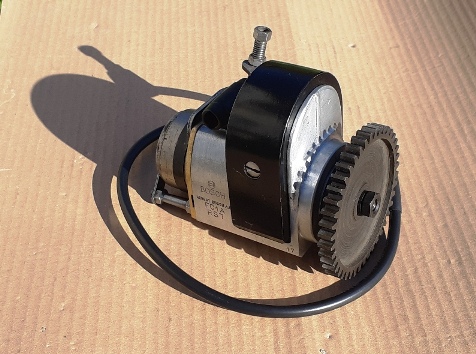

- l'allumage
Côté allumage l'opération "se limite" par une remise en état de la magnéto, bien qu'elle fonctionnait malgré une inaction de plusieurs dizaines d'années.
Simple précaution, histoire de ne pas tomber en panne.
Donc envoi chez un spécialiste qui m'a confirmé l'aspect dégradé du vernis des fils et qui a procédé au rebobinage des circuits basse et haute tension, re-magnétisation de l'aimant, installation de nouvelles vis platinées, nettoyage général.
On dirait qu'elle est neuve, ça va dénoter par rapport à l'aspect général de la moto.
Pour l'éclairage et la signalisation, nettoyage du contacteur de phare et câblage avec les fameux fils tressés, en fait une gaine tressée remise sur du câble PVC
J'ai pris la précaution de ramener toutes les masses au niveau de la dynamo.
Test de l'éclairage

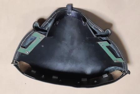

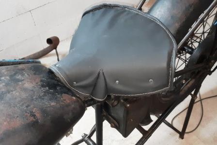

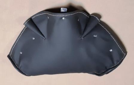

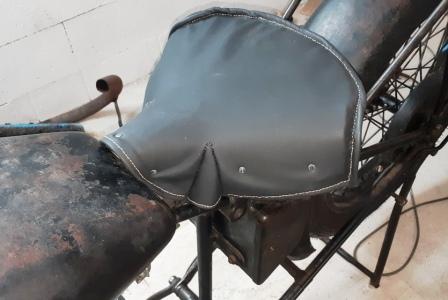

Changement d'occupation.
Mon grand-père maternel ayant été bourrelier, j'avais envie de me gouter aux joies du travail du cuir.
Je n'ai malheureusement pas gardé d'outils, à part une alène.
Je me suis lancé dans la réalisation du couvre selle pour la M70, espérons que Florence ne va pas lire ce message, qui risque de lui provoquer une crise d'urticaire.

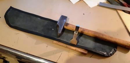

Pour compléter l'alène en ma possession j'ai "investi" dans une griffe à frapper à 4 pointes histoire de faire des avant-trous avec un espacement régulier.
Et même avec cet outil ce n'est pas gagné.
Pour le reste je me suis débrouillé avec les moyens du bord.

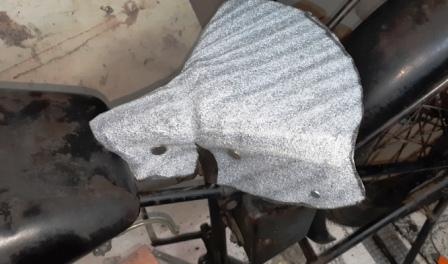

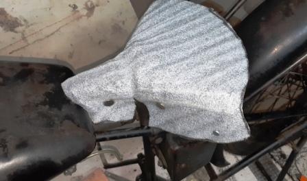

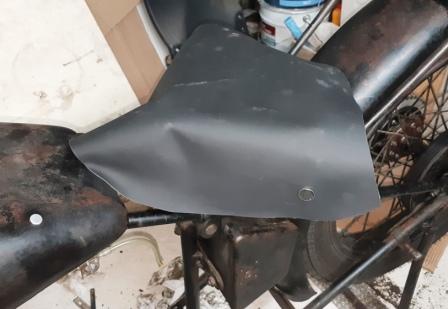

Achat d'un morceau de cuir "automobile"
Découpe d'un gabarit

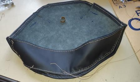

Découpe et ajustage de la pièce cuir

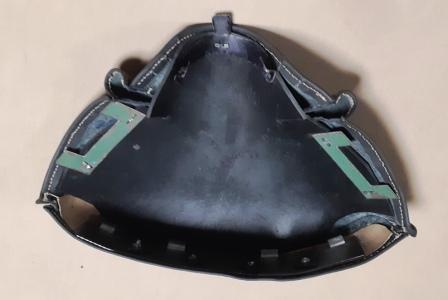

ou plutôt des pièces, puisque j'ai réalisé le dosseret séparément avant de l'assembler à la partie supérieure
Réalisation des ourlets au point de sellier
Assemblage du dosseret, pose l'une plaque de caoutchouc et installation des ferrures pour accrocher le couvre-selle sur l'armature

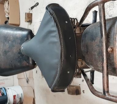

Une fois installé
C'est loin d'être parfait, mais pour me consoler je me dis que ça va avec le côté rustique de l'engin, et j'aurai moins mal aux fesses.

4HP a écrit :...C'est loin d'être parfait, mais pour me consoler je me dis que ça va avec le côté rustique de l'engin...
Super boulot tout de même, pas sur que je sois capable d'en faire autant !

Bravo !!!
J'ai tenté de pratiquer diverses fois avec des résultats , pour les meilleurs , assez semblables et pour le reste bien plus médiocres . Passer les coutures au cirage noir a souvent été une bonne pratique pour masquer mon manque de savoir faire :roll:

Messagepar Gege » 20 déc. 2023, 09:08
C'est top, bravo, et ca va bien avec la bécane! Reste plus qu'à faire un tan-sad (avec poignée de maintien, œuf corse), et elle sera parfaite :D
