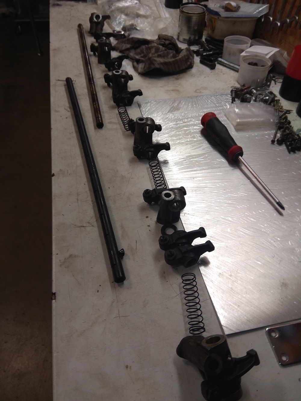

Ensuite il faut s'occuper des culbuteurs qui sont un point de faiblesse de ces moteurs parce que leur lubrification n'est pas au top après des semaines d'arrêt, un collègue m'avait dit qu'il fallait près de cinq minutes pour voir l'huile arriver au niveau des culbuteurs, je m'étais dit, Oh, il est de Marseille, et ben non, d'abord ce n'était pas un marseillais pas qui exagérait et il n'affabulait pas, constat réalisé par bibi en live s'il vous plait avec une cloppe allumé et moteur en marche après deux mois d'arrêt, je n'ai vu l'huile...qu'après avoir grillé ma cigarette, ce qui globalement fait bien 5 minutes...depuis, je ne démarre plus le moteur de mon Spitfire sans avoir déposer le couvre culbuteurs et copieusement arrosé toute la culbuterie ainsi que les puits de tiges de culbuteurs pour lubrifier les cames de l'arbre à cames, parce que lui aussi tourne à sec le temps que le circuit d'huile soit 100% opérationnel !
Donc, révision complète des culbuteurs, cela donne ça :

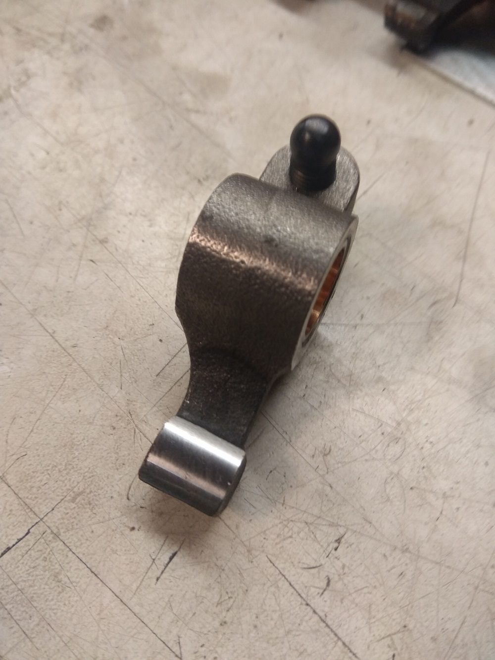

Comme vous pouvez le voir sur cette image, culbuteurs...bobo...et va régler le jeu avec des marques pareil, c'est juste impossible !
La rampe complète...
Déglingage de la rampe de culbuteurs, prendre ses repères sinon, faut recommencer !
L'axe de la rampe des culbuteurs, et encore ce n'est pas la pire que j'ai vu, celle-ci est même plutôt en bon état.
Remontage avec rampe et culbuteurs neufs.
Un culbuteur neuf !
