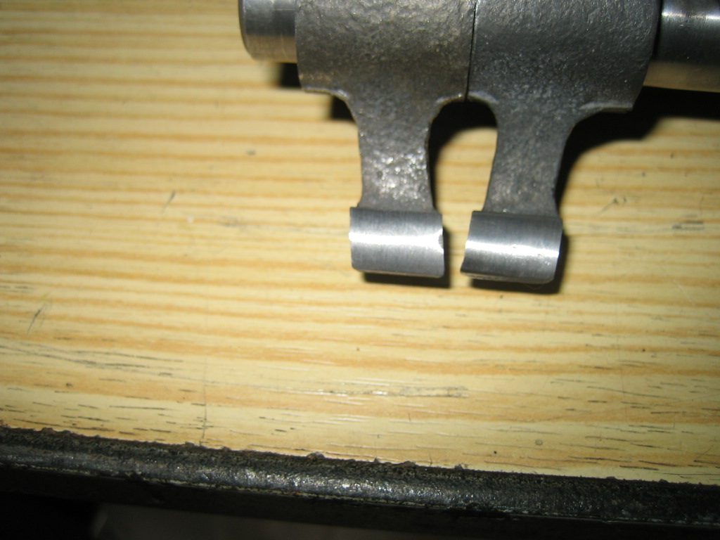

- les culbuteurs ne peuvent pas se rectifier ou étaient-ils trop attaqués?

Absolument, mais la propriétaire de ce bouilleur est un adepte de la lecture où les conseils fusent et parfois mal interprétés, alors bien sûr qu'ils se rectifie sans aucun souci et en exemple :
Les culbuteurs de ma Spitfire lors de sa réfection. C'est la photo avant, impossible de mettre la main sur après...
Les culbuteurs du Kent de mon 4/4, avant...
Et après...
