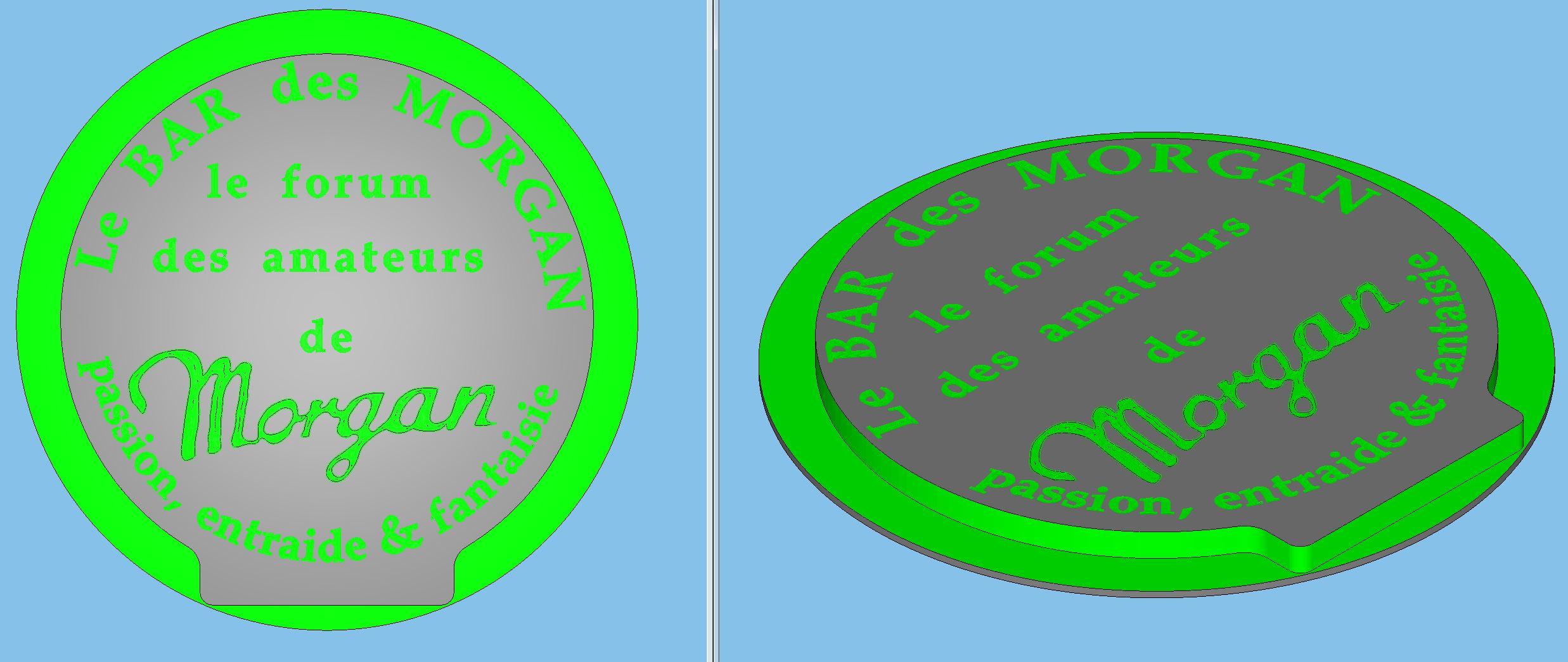

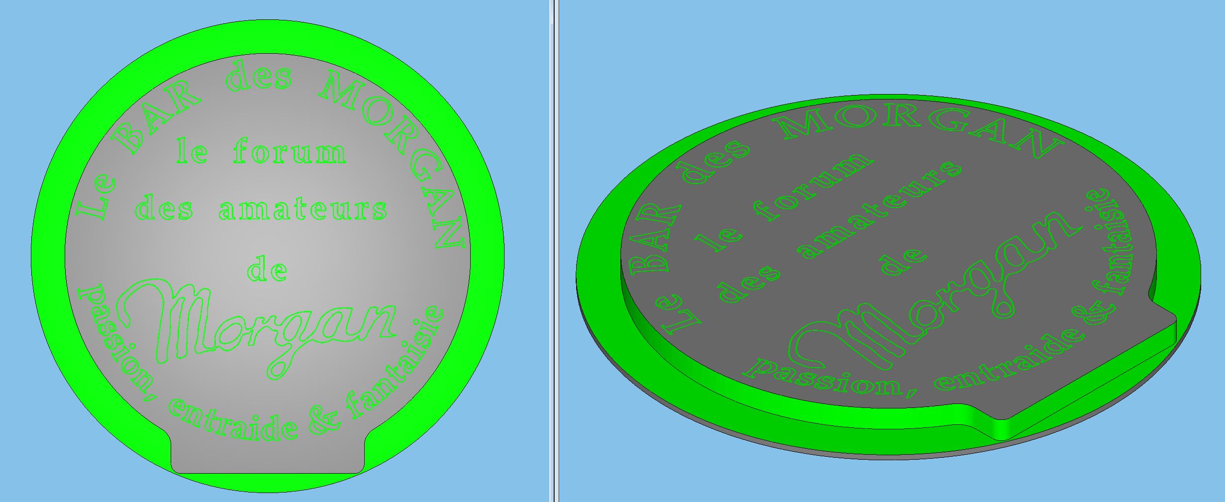

J'ai réalisé 2 simulations différentes pour l'écusson du Forum.
Donc 2 options possibles,:
1) Usinage en "poche" (cette fois ci, l'intérieure est usinée)
2) Usinage en contour simple (l'interieure des lettre n'est pas usinée!)
Dites moi ce que vous en pensez, la pièce sera en ALU.

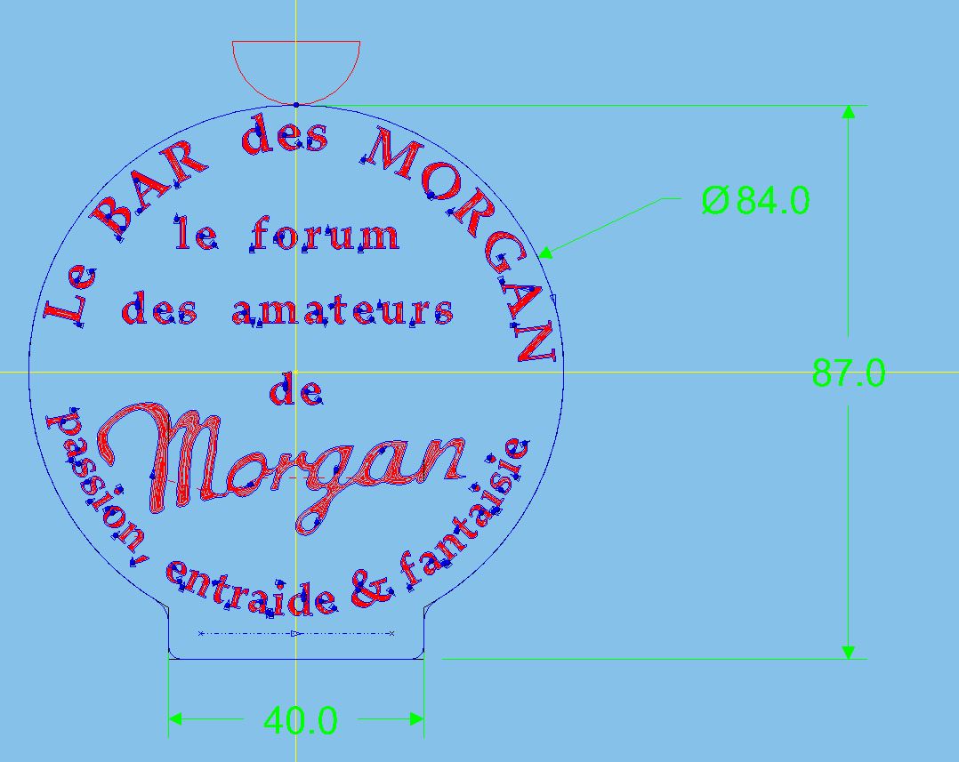

A+

J'ai un faible pour la version pour l'usinage en poche, il permettrait de remplir les motifs avec de l'émail à froid par exemple.
Concernant les dimensions de la patte de fixation ne serait-il pas possible de l'agrandir de 10 mm vers le bas (porter la cote de 87 mm à 97 mm), je crains qu'avec un entre axe de 20 mm et la hauteur des supports de badge "l'entraide" soit cachée.

Ok je vais regarder ça dès lundi, les dimensions que j'avais choisies venait du faite que je pensais usiner la pièce à partir d'un diam 100mm.
Mais effectivement, la fixation doit être plus éloignée du médaillon, sinon une partie risque d'être caché !
Je vais regarder de partir d'une plaque de la bonne épaisseur avec les dimensions suggérées par 4HP.

Dans la première version les lettres sont gravées en profondeur sur toute leur largeur,
Dans la seconde version seul le contour des lettres est gravé, il reste de la matière au milieu.
