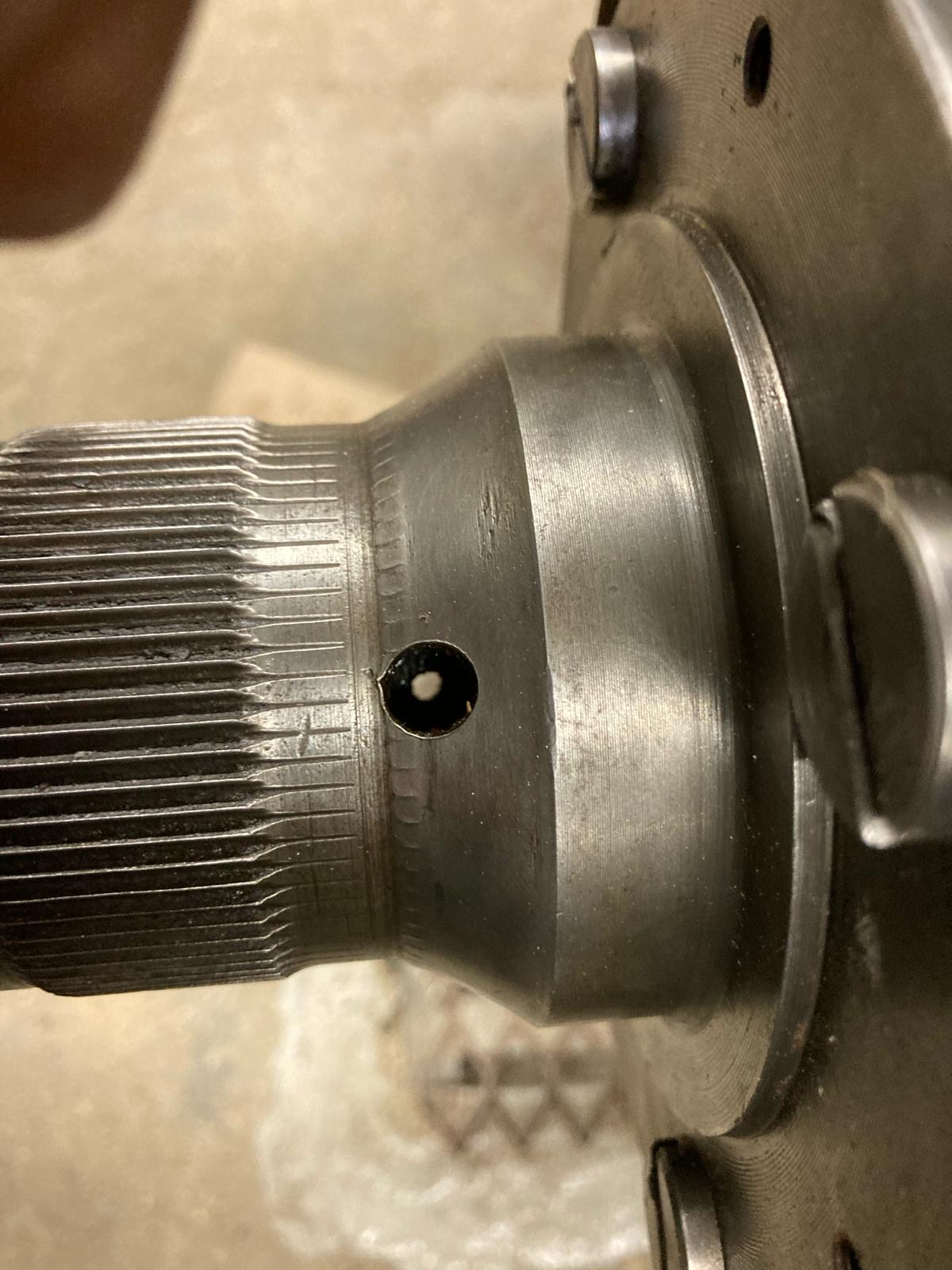

Bien noté pour la rondelle, mais concernant l'autre pièce :
Melvyn Rutter m'indique ne pas savoir de quoi il s'agit alors que je lui ai envoyé les photos !![]()
Il pense qu'il s'agit d'une pièce de l'axe de transmission, ce qui est impossible puisque nous n'avons pas démonté l'axe de transmission.
Est ce que quelqu'un aurait une idée ?![]()
Bonne journée,

ça ressemble à un joint spi d'ailleurs 467012 est la réf d'un joint spi

Question, ce n'est pas vous qui avez démonté les 1/2 arbres de pont?
Personne n'a fait de photo lors du démontage?
Il faudrait prendre les dimensions, difficile à dire sur la photo.
Il ressemble au joint SPI de la fusée, celui qui s'insère dans la flasque derrière la fusée.
dimensions 47,62 x 69,85 x 9,52 mm

Je pensais à la même chose
- Messages : 8829
4HP a écrit :...Il ressemble au joint SPI de la fusée, celui qui s'insère dans la flasque derrière la fusée...
Je pense pareil.

Bonsoir,
merci de vos réponse, Morgan Rutter est revenu vers moi, en accréditant votre hypothèse !
Bonnes fêtes de Noël à tous

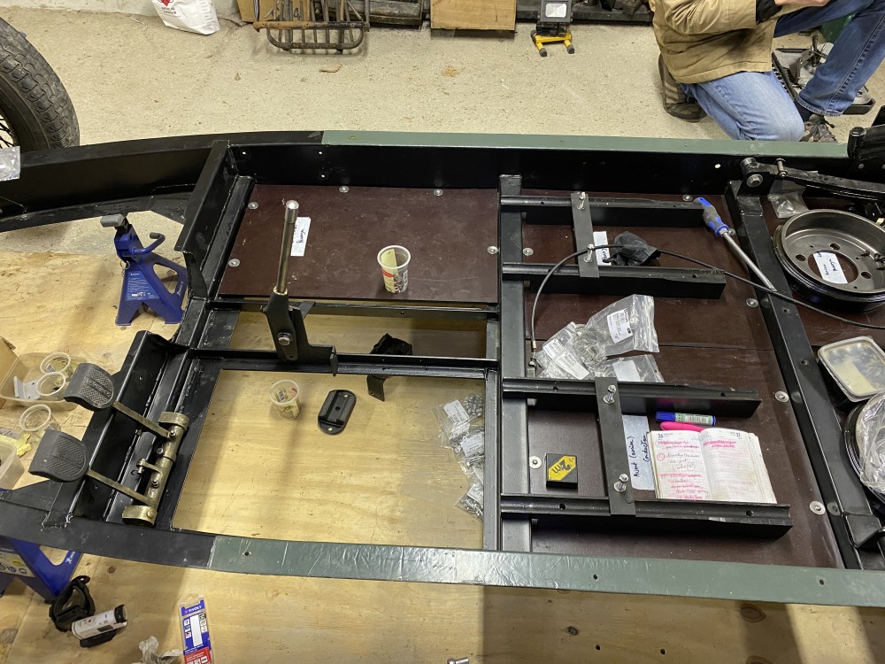

En direct d’une petite session morgan où l’on avance bien. Fixation des nouveaux planchers + pédalier
Et surtout on avance sur le remontage du train arrière !
Super méthode des demis arbres au congèle et roulements au four. C’est rentré comme maman dans papa (pas de photo mais ça sera dans la prochaine vidéo YouTube)
La on est sur les freins arrières
On remet ça un peu dans l’ordre que l’on peut

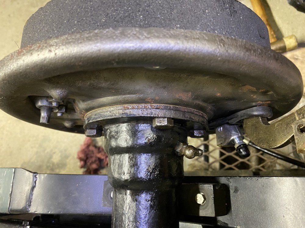

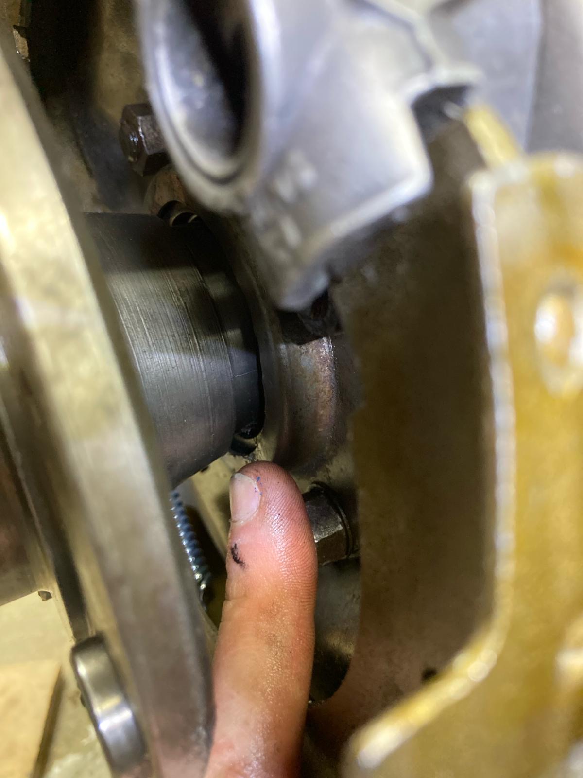

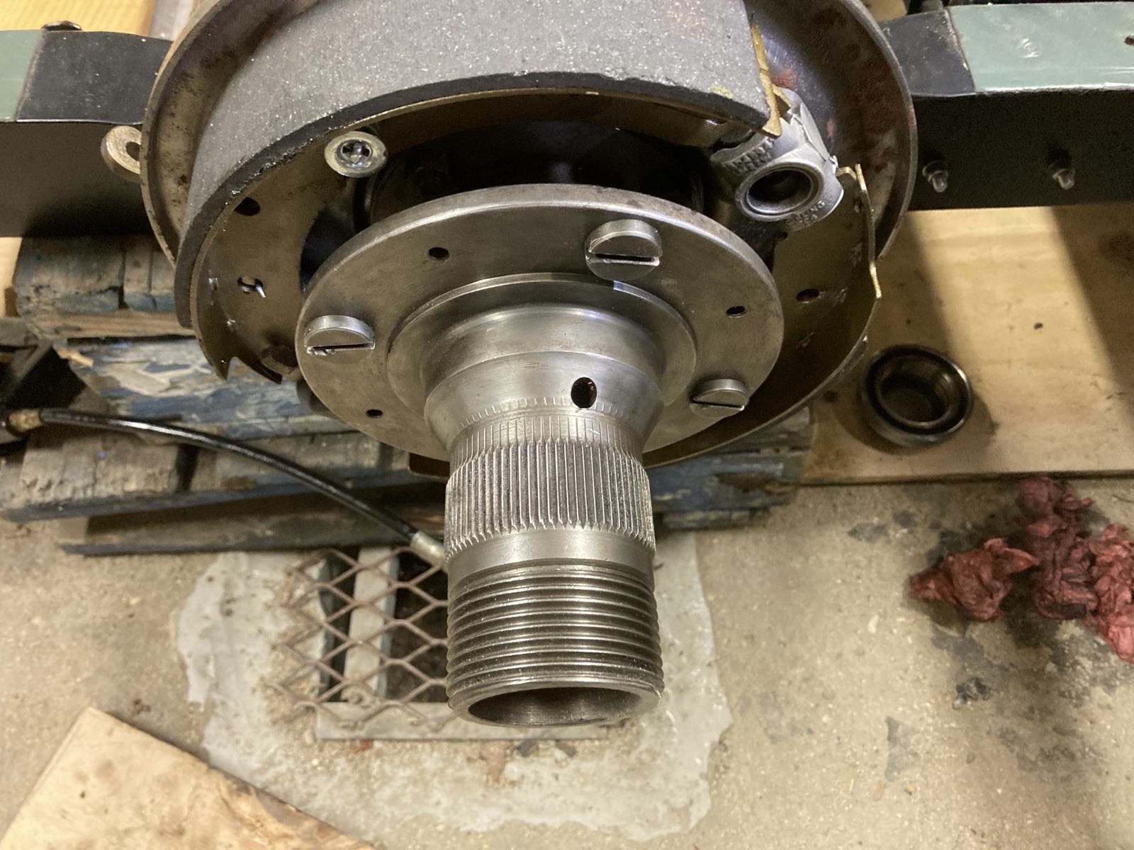

Petite question, est ce normal d’avoir autant de jeu là où il y a mon doigt ?
- Messages : 4942

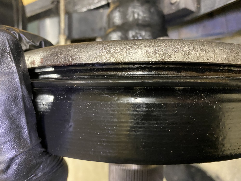

mat3883 a écrit :Petite question, est ce normal d’avoir autant de jeu là où il y a mon doigt .
Difficile à dire comme ça.
1) il ne faut pas que le moyeu ait du jeu sur la fusée.
2) quand on installe le tambour une fois enfoncé à fond, il doit passer sous la lèvre de la flasque
Sinon il y a un problème.

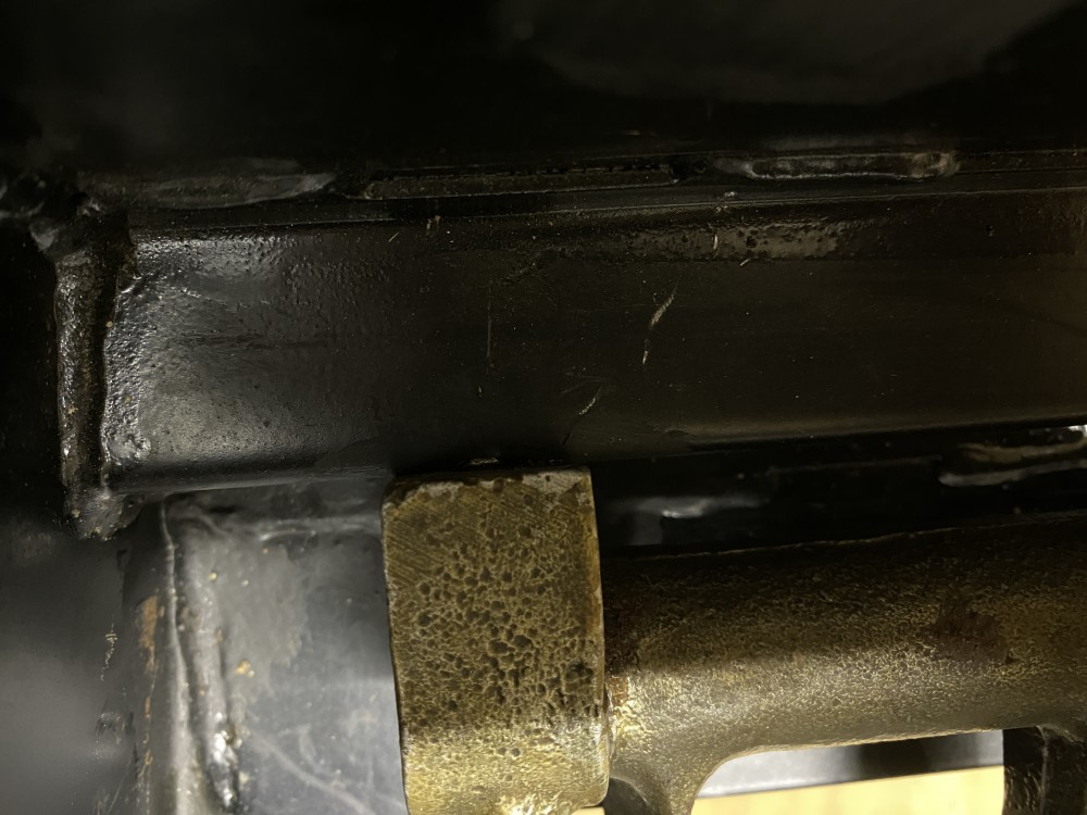

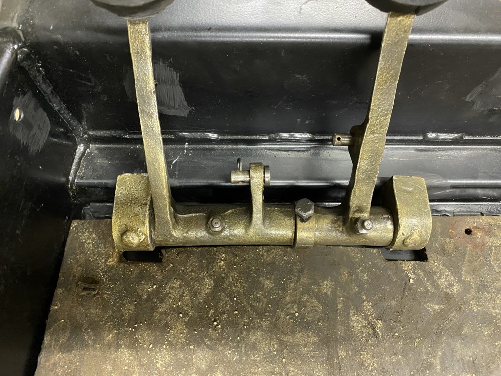

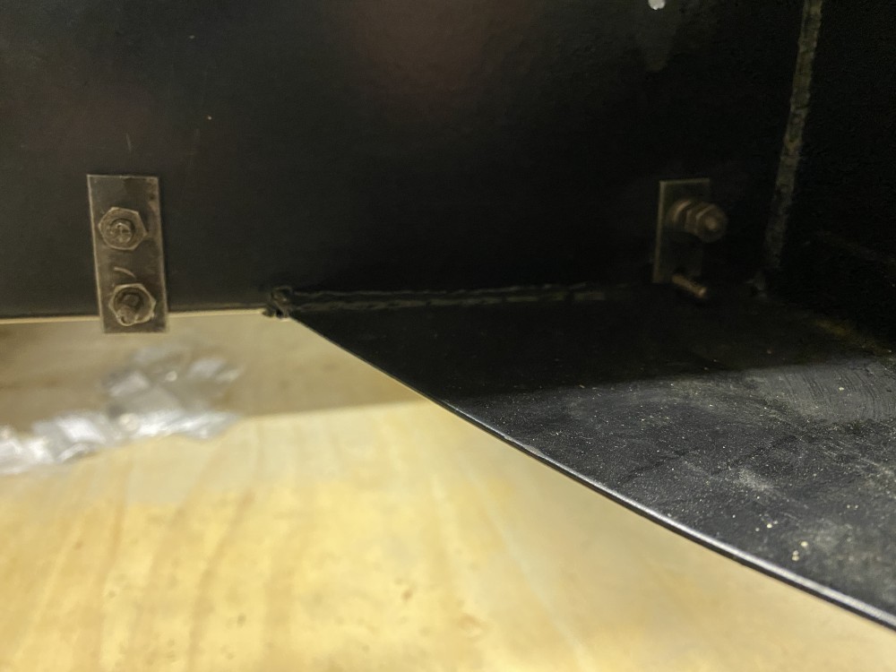

Question concernant les embouts des axes du pédalier, sur le mien il y a 2 goujons de chaque côté, comment sont fixés les vôtres?
On a l'impression qu'il manque le goujon supérieur.
On attend la vidéo.....

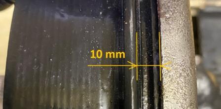

Voilà ce que donne la lèvre
Oui il y a bien 4 goujons pour le pédalier

Je viens de démonter la roue sur mon tourer.
il y a 10 mm entre l'épaulement du tambour et le bord de la flasque.
Merci de ta réponse pour les goujons, sur mon tourer la traverse du nouveau châssis étant moins haute que sur l'ancien j'ai fait faire 1/2 aux supports et fait passer les goujons du haut au-dessus.

Oui je te confirme que nous aussi le châssis était différent et j’ai bien galèré à faire passer les 4 goujons car trop juste en hauteur. J’ai même dû meuler un peu les supports du pédalier à cause des soudures sur le châssis…Au final j’ai un peu bricolé et j’ai un écrou que je ne peux pas mettre…
