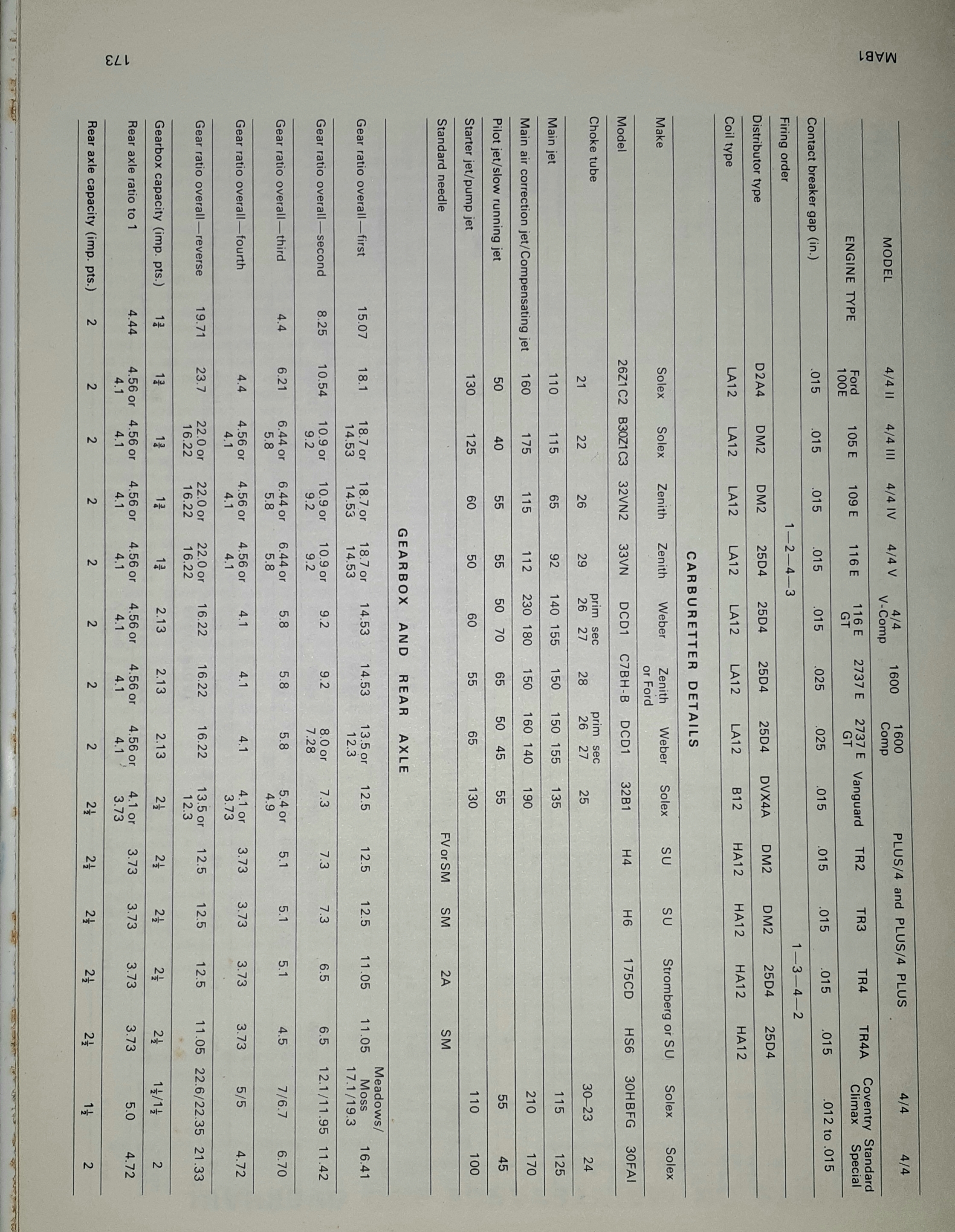

Messagepar 4HP » 15 oct. 2024, 18:01
Les infos sont dans le manuel Autobooks:

Messagepar LPQSD » 15 oct. 2024, 19:16
4HP a écrit :Les infos sont dans le manuel Autobooks:
Super merci 4HP
Est ce qu’on peut trouver ce manuel dans le commerce
