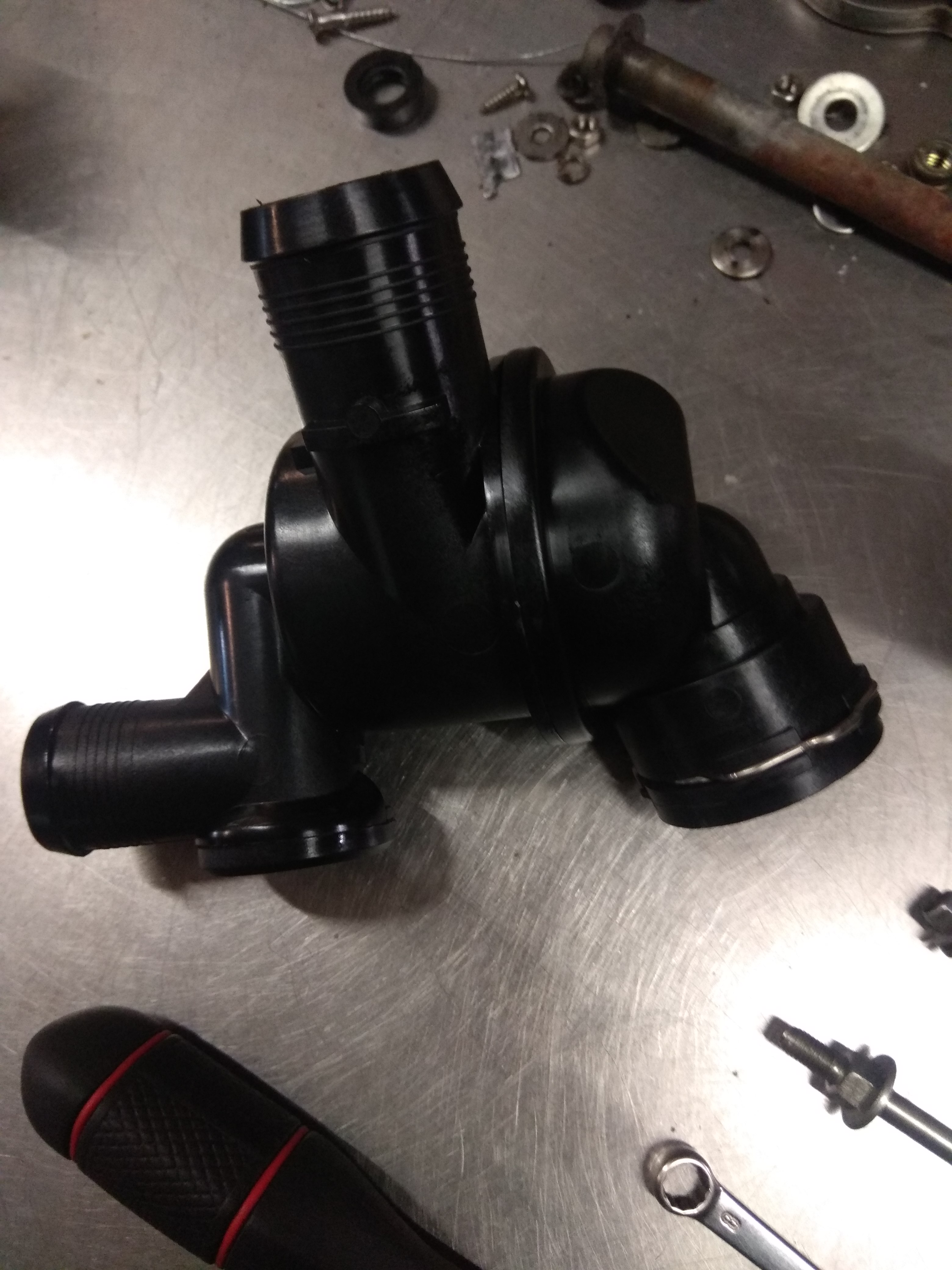

Volià l'objet en question, maintenant où est-il dans le compartiment moteur...

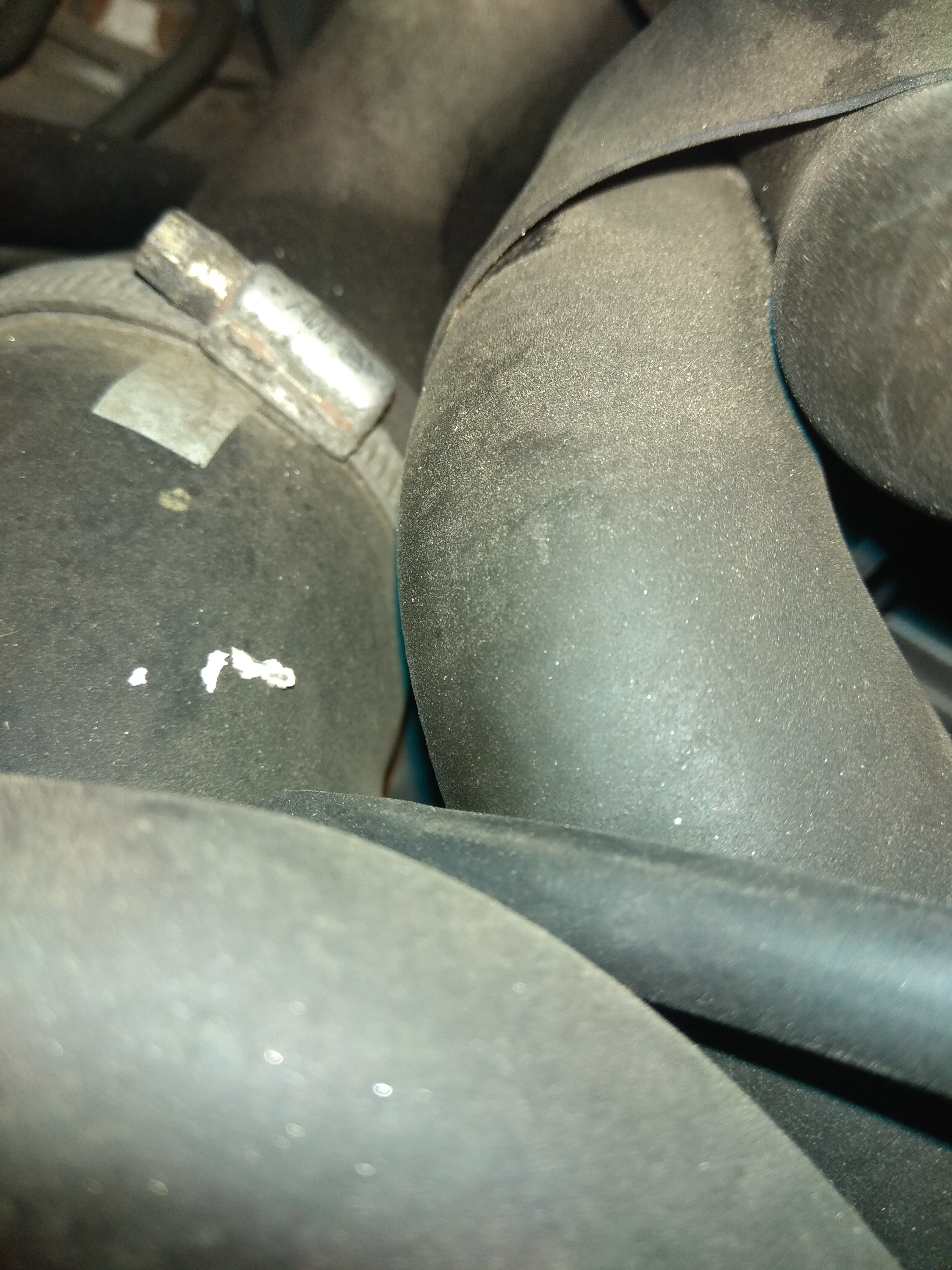

Il serait là-dessous parait-il....
Après un certain démontage, je le photographie parce que je ne le vois toujours pas ...
Donc après 9 jours de recherche et de démontage (je vous rassure ce n'était pas huit heures par jour, au bout de 2 ou 3 heures et que ça me gonflait, je posais les outils et je me barrais)
Là on commence à y voir un peu plus clair...
Mais ça a nécessité de démonter tout ça :
J'arrive enfin à sortir le coupable et à le changer, non sans mal, puisque le clips de verrouillage n'est pas dans le bon sens et qu'il est prévu pour un montage sous d'autres capots que le Jaguar, en effet ce moteur a été monté initialement sur Citroën C6 et Peugeot coupé 407 qui sont des tractions avants donc le moteur est en travers sous le capot et là ton clips de verrouillage de thermostat est un jeu d'enfant à attraper mais sur la Jaguar c'est un autre dossier.
Donc au total, 11 jours entre la recherche, la dépose, le changement et le remontage de tout le bazar, si tu dois payer quelqu'un pour le faire, aïe, ouille la note, parce que la pièce coute quand même moins de 60 balles, mais la main d'oeuvre, même avec quelqu'un qui sait, je ne pense pas possible l'accès à la pièce en moins d'une journée et globalement pareil pour remonter, donc cher...
