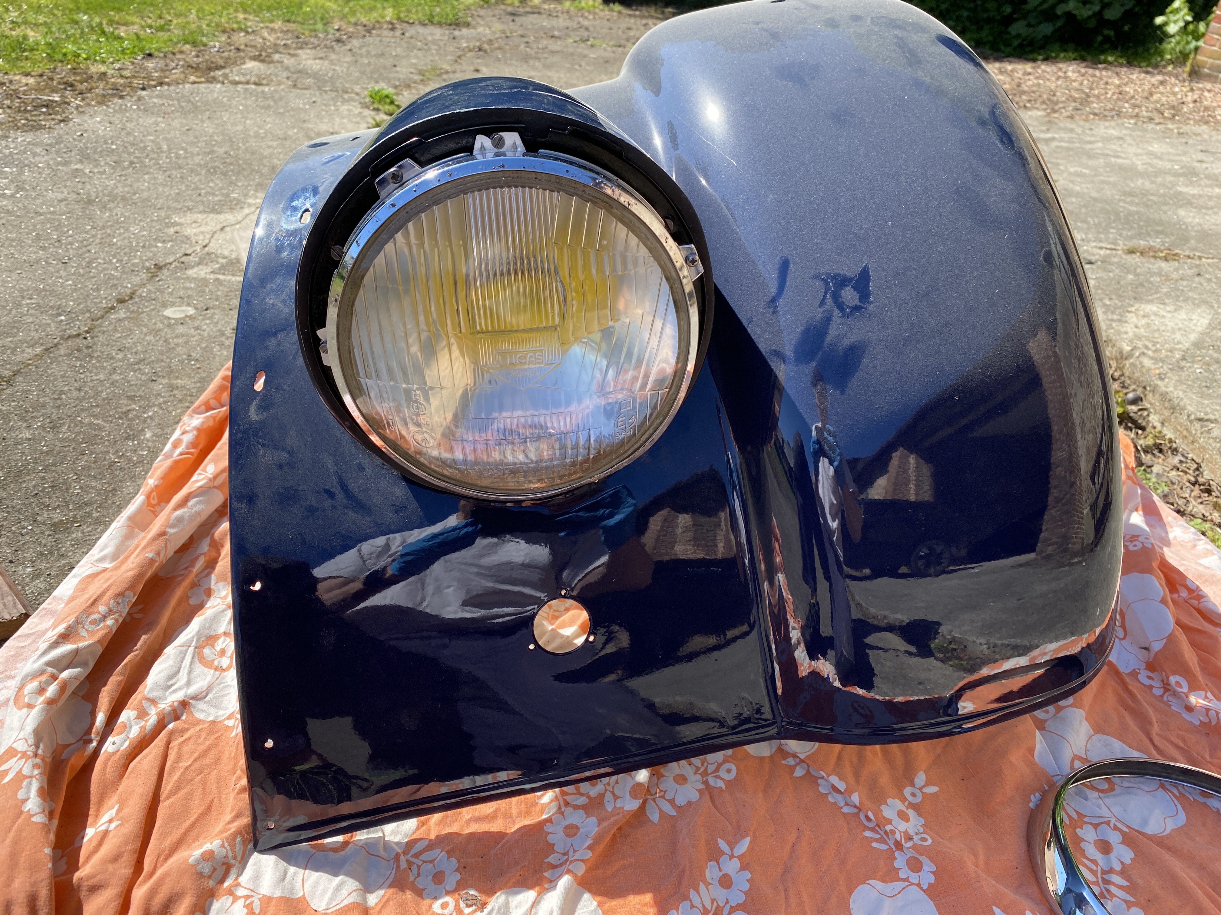

Messagepar mat3883 » 10 mai 2025, 17:09
Hello la compagnie
Le système du one shot est remis en place. Quelle merde une fois que le moteur est déjà là :lol:
Grosse avancée sur la réfection des phares
Restauration et préparation
Mise en place
Remise en place du « marché pied »
La suite au prochain épisode
