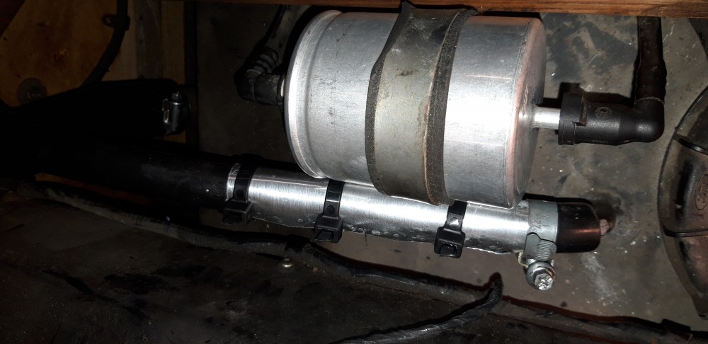

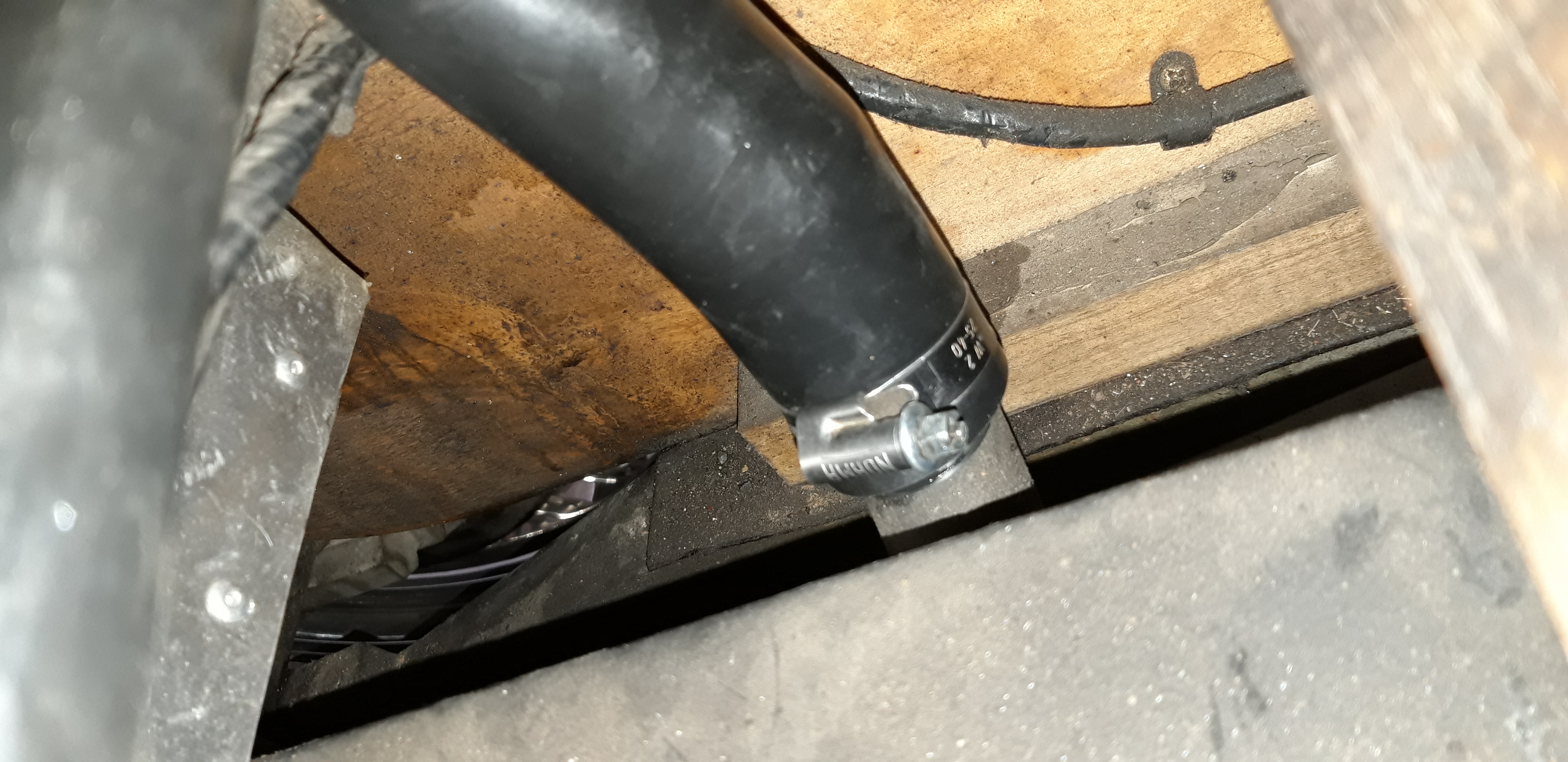

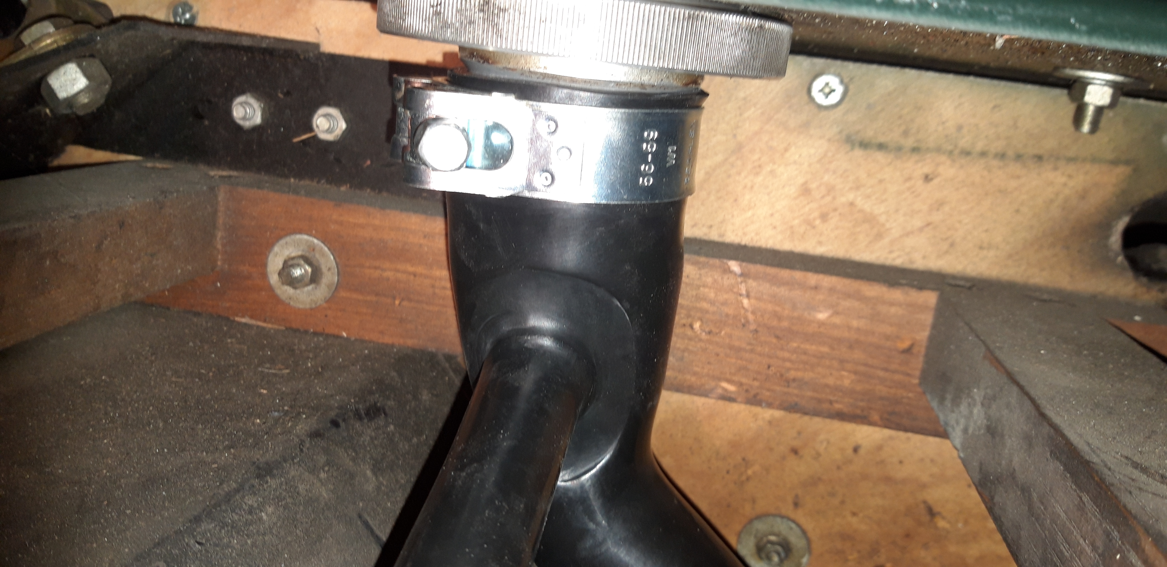

Durite de remplissage de carburant changée ce matin. Pas de difficulté particulière, durite cuite coupée pour la sortir et cassante. le joint entre le bouchon de remplissage et la carrosserie est parti en poussière.... j'en ai taillé un dans un bout de chambre a air mais il m'en faudra un second car le joint thorique entre la couronne vissée inférieure et le dessous de la tôle est aussi en mauvais etat.
J'ai protégé le tuyau de mise à l'air très proche du filtre a essence avec un chemisage en alu.
