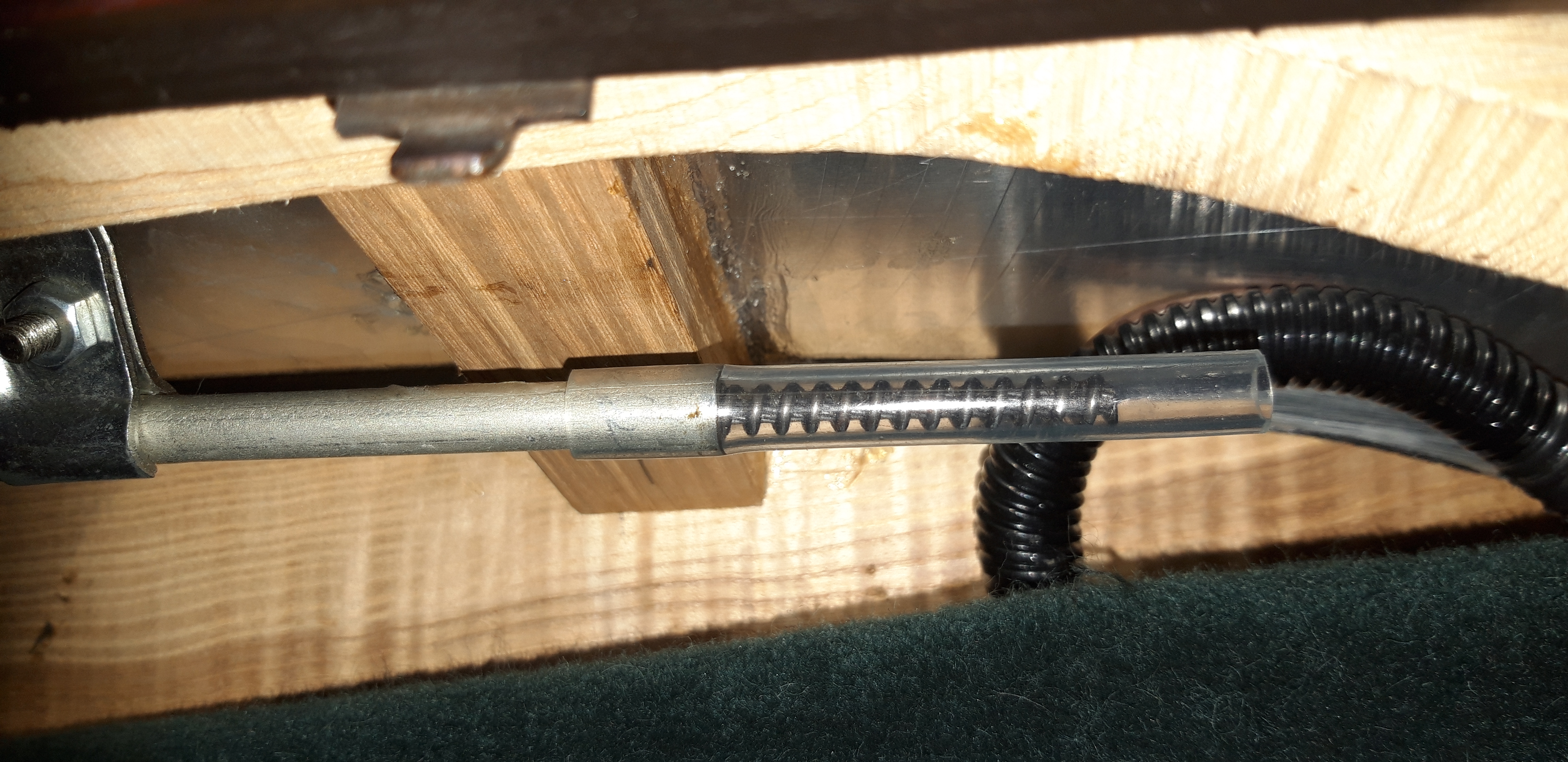

Des nouvelles du pb... j'ai utilisé un tuyau de pvc semi rigide transparent (du type de ceux qui sont utilisés dans les aquariums le diamètre étant juste un peu inferieure au tube métallique dans lequel passe le cable cranté d'entrainement des essuie-glaces) et je l'ai emmanché au bout du conduit métallique. Après trempage dans l'eau bouillante j'ai commencé par l'elargir sur un crayon puis mise en place. En refroidissant il se rétracte juste ce qu'il faut pour ne plus bouger... plus de risque de coincer un gant ou un chiffon et système très utile pour injecter un peu d'huile de vaseline...
Modifié en dernier par Rêveur le 01 juil. 2025, 19:38, modifié 1 fois.
Re: Essuie-glaces....
Messagepar giuliari » 01 juil. 2025, 19:02
Excellente idée, comme ça plus de risque que quelques choses s’enroulent autour.
