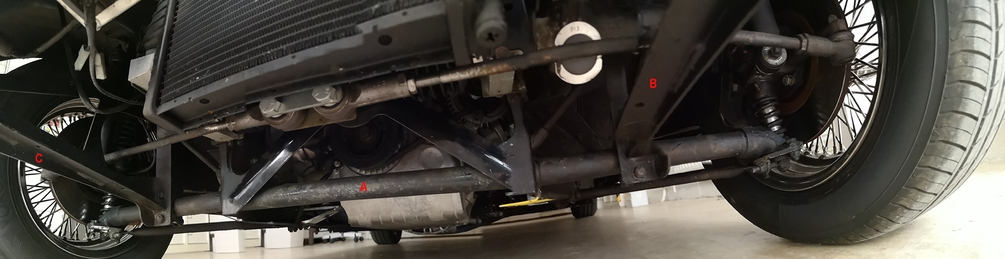

Merci, donc je change ma recherche, vers un cric facile+chandelles.
Reste une question
si il faut lever les 2 roues avant en même temps il faut donc placer le cric au milieu avant
j'ai déjà démonté ma roue droite (suite creuvaison par un clou que j'avais moi même laissé dans mon allée, bravo !) et posé le cric sur la grosse poutre
Mais au centre avant je vois pas bien l'endroit le plus fiable et solide
Vous, vous placez le cric ou ? A,B,C,D autre ?

Djp28 a écrit :Reste une question
Je te suggère de (re)jeter un œil sur Gomog que je cite plus haut.
Sur les photos du site, il est clair que c'est sur ton repère A qu'il faut placer le cric hydraulique, et les chandelles sur cette même traverse entre les roues et le châssis.
Si tu dois changer une roue sur le bord de la route, tu mets le cric à vis (que tu as certainement dans la voiture) sous le longeron du châssis, derrière la roue avant si tu crèves à l'avant, et devant la roue arrière si tu crèves à l'arrière.
Dans le cas d'un changement de roue, il faut desserrer l'écrou central avant de lever la roue.

Oui c'est tout a fait ça... j'ajouterai que quand je lève au garage j'intercale un morceau de madrier entre le cric et la traverse inférieure du cadre. Le madrier a une longueur suffisante pour que les base du X soient posées dessus. Cela repartit mieux la charge...
D'ailleurs je place toujours une cale en bois aussi entre les chandelles et les portées sur le châssis histoire de préserver le métal.
Messages : 3555
Re: Graissage: Quelle Pompe et Type de graisse ?
Messagepar hbr5 » 06 août 2025, 19:35
Farpaitement : une planche , un bastaing ou...... qui va d'un pied du X à l'autre et le cric positionné sous le point A si tu veux lever les 2 roues , ou , au choix coté droit ou gauche si tu veux ne lever qu'une roue . IMPORTANT ne jamais passer sous la caisse sans sécuriser par deux chandelles !!!
Sage précaution que de mettre toujours un morceau de planchette entre la tête du cric et le métal qui doit être levé , cela permet de ne pas glisser et d e ne pas marquer la peinture du métal .... en l'espèce c'est inutile car le bastaing est là pour ça ;)
Bon courage mais c'est une opération simple et facile .... c'est juste l'entretien courant de nos vieilles Dames :mrgreen:

Petite astuce: utiliser une boite à onglets adaptée à la largeur et retournée, ensuite placer le cric en dessous.

Messagepar Djp28 » 07 août 2025, 10:21
comme conseillé j'ai lu un peu les pages indiquées (mais il y en a tellement avec tellement de dérivations sur les sujets que je suis vite perdu )
Donc ok pour soulever la voiture par l'avant
j'ai vu ce schéma pour le point de pose du cric, mais cette tige me semble bien légère fragile pour fixer le cric à la flèche rouge
Vous confirmez que c'est bien là ?
Merci
JP

Messagepar CorsaRed » 07 août 2025, 10:51
Djp28 a écrit :comme conseillé j'ai lu un peu les pages indiquées (mais il y en a tellement avec tellement de dérivations sur les sujets que je suis vite perdu )
Je ne t'ai indiqué qu'une seule page, et la photo que tu as reprise est en tête de cette page, avec un petit texte explicatif moitié en français et moitié dans un idiome local !
Djp28 a écrit :j'ai vu ce schéma pour le point de pose du cric, mais cette tige me semble bien légère fragile pour fixer le cric à la flèche rouge
Ben tout le monde te le dit et tu trouves la preuve sur Gomog, alors bon ...
Si ça peut rassurer, relire ce que disaient plus haut nos camarades:
Rêveur a écrit :... quand je lève au garage j'intercale un morceau de madrier entre le cric et la traverse inférieure du cadre. Le madrier a une longueur suffisante pour que les base du X soient posées dessus. Cela repartit mieux la charge...
hbr5 a écrit :Farpaitement : une planche , un bastaing ou...... qui va d'un pied du X à l'autre et le cric positionné sous le point A si tu veux lever les 2 roues , ou , au choix coté droit ou gauche si tu veux ne lever qu'une roue . IMPORTANT ne jamais passer sous la caisse sans sécuriser par deux chandelles !!!
