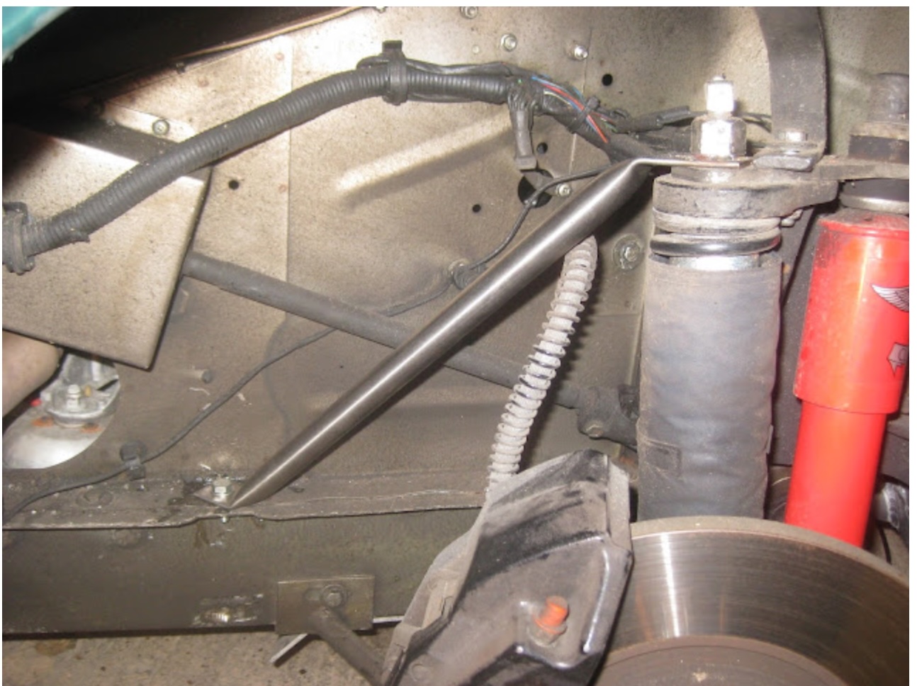

Petite précision : j'ai trouvé un tuto sur un blog (en anglais) ou les illustrations sont très claires pour le montage des "Brake Réaction Stays" (ou Brake Réaction Bars) que nous traduisons par raidisseurs de châssis ou barres de réaction au freinage :
https://franks4x4-solograndetour.blogsp ... brake.html
Par ailleurs sur ce site les mêmes barres ont l'air d'être à un prix beaucoup plus raisonnable :
https://williamspartsshop.co.uk/brake-r ... -298-p.asp

Super tes références Rêveur et le blog est extrêmement didactique et bien fait.
Un bel outil d'information le Bar .
Un grand merci pour ton aide sur ce sujet et je suis désormais convaincu que cette amélioration simple est indispensable et mérite d'être réalisée. :D
Williams Morgan semble être un bon préparateur et bien connaître les Morgans. Le tutoriel que j'ai publié hier sur la manoeuvre des capotes Easy Up a été réalisé par eux.
Traduction de l'anglais:
"Installation de mes supports de réaction de frein Mulfab
Pourquoi alors installer des barres, des tirants ou des entretoises de réaction au freinage ?
Dans mon cas, c'était parce que tous ceux qui les avaient déjà installés recommandaient leur effet sur la tenue de route lors des freinages brusques.
Personnellement, je n'ai jamais eu à me plaindre de « La Déesse Verte » sur les plus de 16 000 miles que nous avons parcourus ensemble et oui, il y a eu un ou deux incidents de freinage d'urgence.
Ces barres ou tiges servent à empêcher les mouvements de torsion lors d'un freinage brusque en haut du cadre transversal Morgan qui supporte la suspension avant.
Ce cadre n'est généralement pas renforcé dans sa partie supérieure de la même manière que sa partie inférieure l'est fermement.
Je pense qu'il est également vrai de dire que presque toutes les voitures de course Morgan en sont équipées, ce qui me convenait parfaitement.
Certains se demandent pourquoi le constructeur ne les installe pas de série. Excellente question. Cependant, comme le montre clairement la photo d'une voiture en cours de fabrication ci-dessous, ils sont installés sur certains modèles ou sur demande.
La « tige de réaction de freinage » visible ici entre la partie supérieure de la suspension et le châssis (septembre 2011)
Il existe plusieurs fournisseurs de ces barres, mais j'ai acheté les miennes chez Williams Morgan, car j'y achetais également un autre produit. J'ai découvert par la suite qu'elles sont en réalité fabriquées par Peter Mulberry chez Mulfab et qu'elles sont de meilleure qualité que celles présentées dans la publicité de Mulfab. http://www.mulfab.co.uk/our-products/15 ... teady-bars
J'ai été très agréablement surpris à leur arrivée, car ils sont fabriqués à partir de tubes en acier inoxydable à parois de 2 mm d'épaisseur.
Ils bénéficient également d'une patte de fixation supérieure renforcée sur laquelle des rondelles sont soudées et sont livrés avec les boulons et rondelles de fixation de la taille appropriée.
Il ne me restait plus qu'à les ajuster.
Petit détail, le rédacteur donne moultes précisions sur la méthode d'installation et les pièges à éviter :
Remarquez la petite découpe dans le châssis ? (Il parle de l'échancrure dans le chassis ) Ce dispositif sert à empêcher le frottement du pneu contre le châssis lorsque le volant est braqué au maximum. Sur les modèles plus anciens et différents, la taille de ces découpes varie. Il est donc important de s'assurer que la tige est bien plaquée contre le montant.

En fait le rédacteur du blog faisait à mon sens référence à une conception d'origine de certains chassis Morgan. Je ne pense pas qu'il s'agit d'un chassis modifié.
"Remarquez la petite découpe dans le châssis ?

Je n'avais pas bien compris de quoi il s'agissait initialement, et je vois bien cette encoche sur ta photo Rêveur
C'est un très bon repère effectivement.
Sur le blog de "Franks 4x4" il précise aussi comme toi que l'épaisseur du métal et de 2mm.
En me basant sur ce repère et le haut du king Ping je vais pouvoir déterminer la longueur de la barre à fabriquer. J'ai des copains qui travaillent l'inox.
Sur le modèle MULFAB je note que sur une des extrémités fixée sur le King Ping il a été soudé une rondelle pour renforcer la fixation, ce qui me parait une bonne idée.
