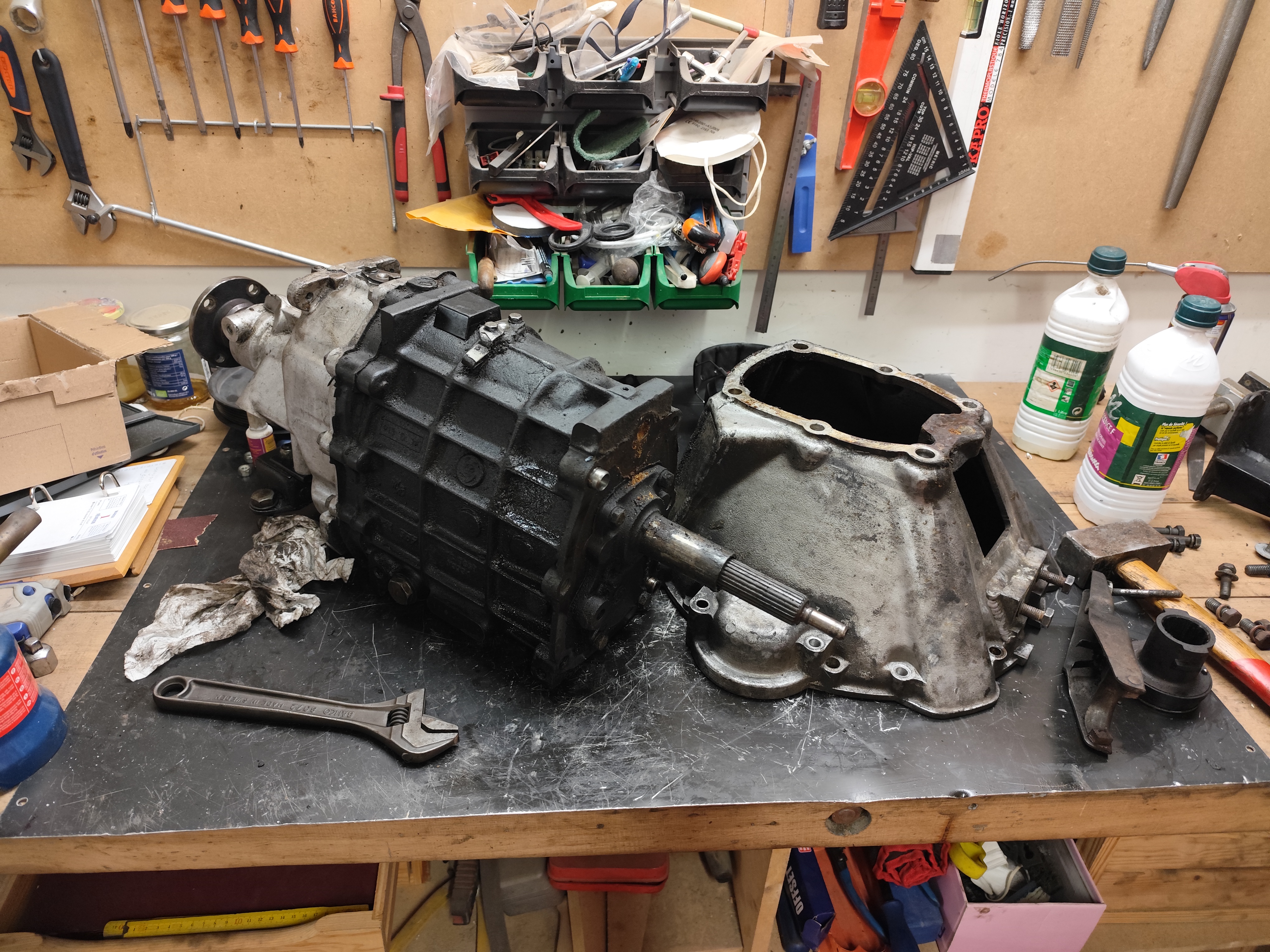

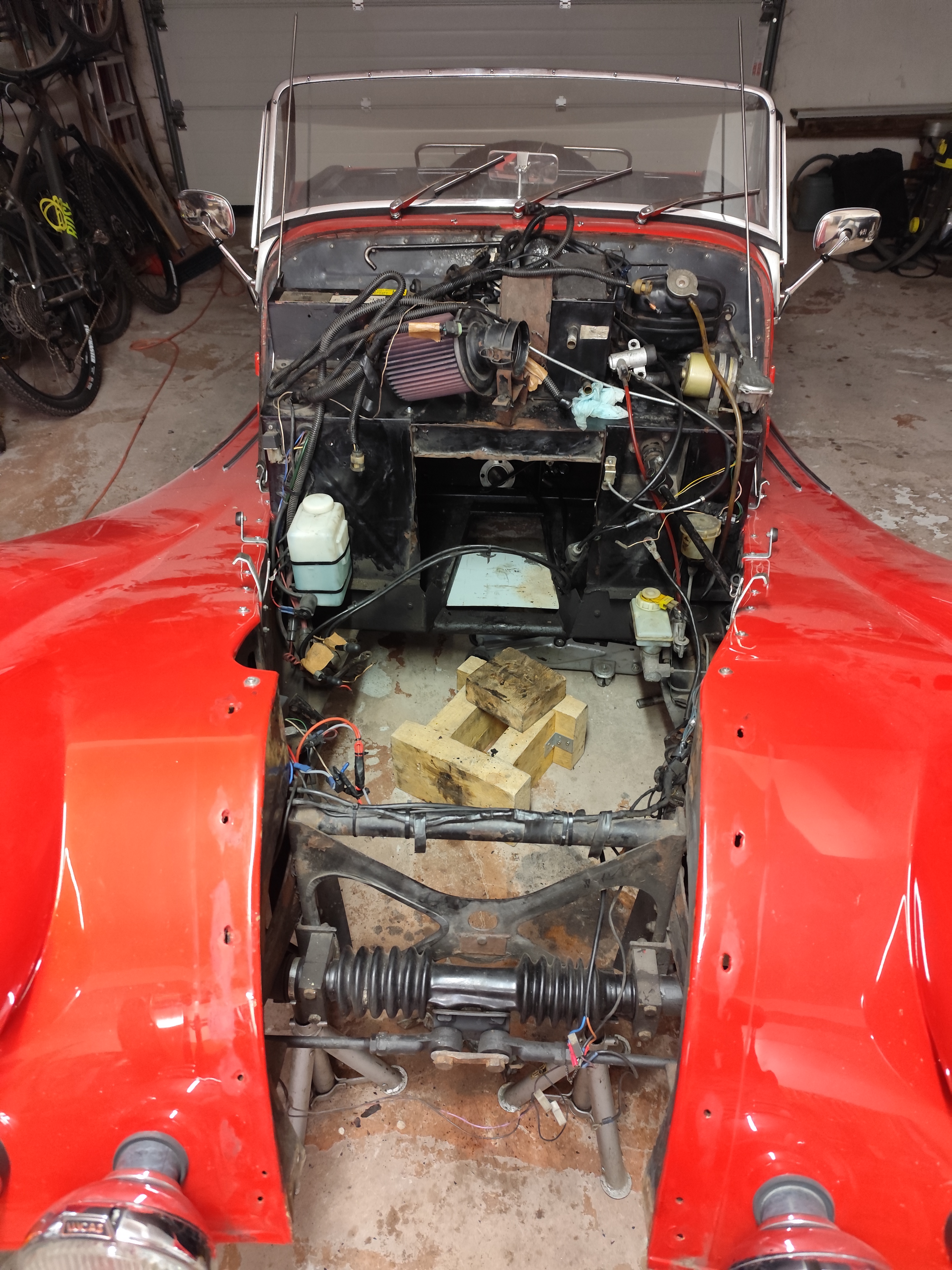

- Messages : 478
- Le bolide : +8 1991
- Ma région : Essonne
Re: Gros travaux d'hiver
Moteur et boîte sorties.
Encore pas mal de boulot à venir
