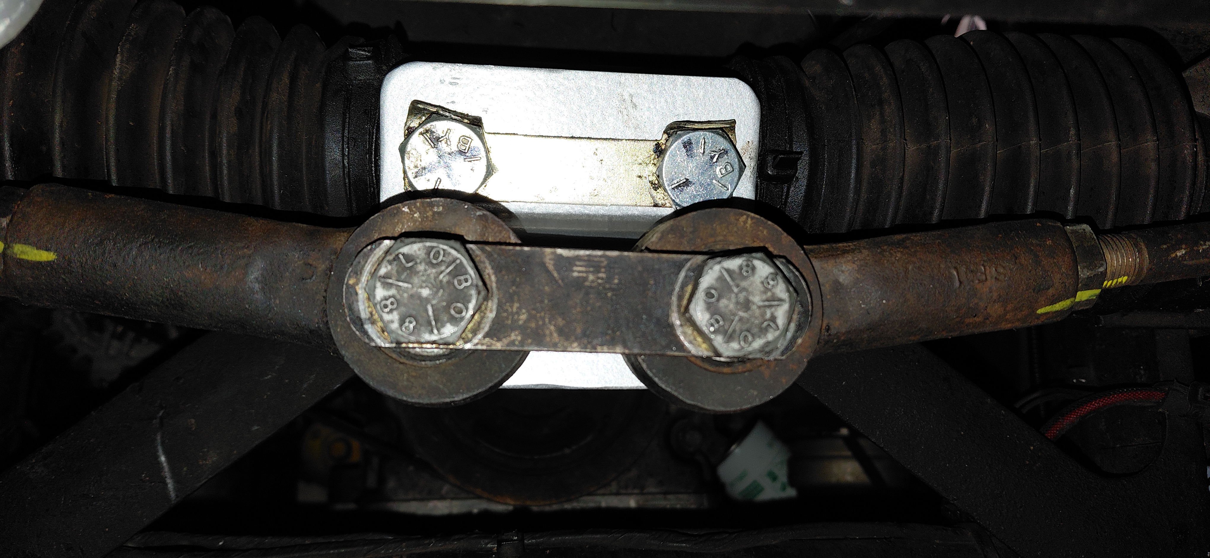

Rêveur a écrit :Fin de vacances.... je me suis contenté de m'occuper avec quelques travaux d'entretien sur le Roadster (qui tourne comme une horloge!) :
- remplacement de la platine de liaison crémaillère/biellettes de direction par une pièce renforcée
- vidange + filtre à huile moteur

AS tu pris des photos, comme tu le fais à chaque fois de ces étapes ? je pense au remplacement de la platine de liaison, qu'as-tu mis à la place ?
Comment procédes-tu Rêveur pour les lames et qu'elle graisse utilise-tu ?

Pour les lames cette fois j’ai utilisé un fond d'huile 20w50 restant de la vidange moteur/bv de la MGC-GT.
Application avec un pinceau a radiateur... c’est un peu ch...t à faire on se graisse bien les mains... la partie avant des lames est peu accessible donc je peaufinerai quand je demonterai les caches qui sont derrière les sièges pour vérifier les boulons de fixation. Mes lames n'étaient pas sèches, elles ont été remplacées en août 2024 chez Bobin et avaient trempé dans l'huile avant mise en place.
Pour le remplacement de la platine rien de compliqué, 4 boulons à déposer et remettre en place en respectant l’ordre de montage des rondelles, plaque de liaison et plaque frein de tête de boulons sur la crémaillère.
Sur la dernière photo on voit bien la différence d’epaisseur entre la platine d’origine et la nouvelle pièce (grise), on passe de 3mm à 4mm d’acier.

Je vais taquiner Reveur :mrgreen:
Est ce normal ce suintement sur le caoutchouc de protection de la crémaillère?
Et la rouille sur le bras de liaison?

denis+4 a écrit :Je vais taquiner Reveur :mrgreen:
Est ce normal ce suintement sur le caoutchouc de protection de la crémaillère? Et la rouille sur le bras de liaison?
C'est pas gentil de vouloir me faire stresser! :o
La rouille? ... de surface et ne me préoccupe pas...
La trace de gras? normal j'avais injecté de la graisse dans les soufflets avant de remplacer les colliers, de cette façon le graissage est assuré à chaque mouvement de la direction. Bon d'accord j'aurai pu nettoyer au nettoyant frein... ;) Mais je m'en occuperai aux prochaines vacances! :D

Rêveur a écrit :Pour les lames cette fois j’ai utilisé un fond d'huile 20w50 restant de la vidange moteur/bv de la MGC-GT.
Merci pour ces précisions et photos Rêveur. Je ne doutais pas que tu avais fait un reportage pédagogique de ton travail en bon enseignant...
La nouvelle platine est elle une fabrication maison ? Est-ce une pièce d'origine qui est sujete à problème où l'as-tu changé par précaution ?

StAulaire a écrit :La nouvelle platine est elle une fabrication maison ? Est-ce une pièce d'origine qui est sujete à problème où l'as-tu changé par précaution ?
La nouvelle platine est une fabrication sur mesure par une entreprise de Dôle (un pote de mon garagiste local) je n'aurai pu le faire seul (il ont plié la plaque d'acier sur une presse qui développe 50 T de pression la difficulté supplémentaire étant la proximité des 2 plis contraires).
La pièce d'origine n'est pas super fiable (sur GOMOG Lorne Goldman évoque le sujet et à connu personnellement un cas de rupture). Elle est trop fine et trop souple, mon mécano à constaté en faisant la géométrie que celle-ci bougeait en roulant en fonction de contrainte subies par la platine qui se déformait.... Or cette pièce encaisse toute les contraintes dans les changements de direction puisqu'elle fait la liaison entre crémaillère et biellettes donc roues... :roll:
