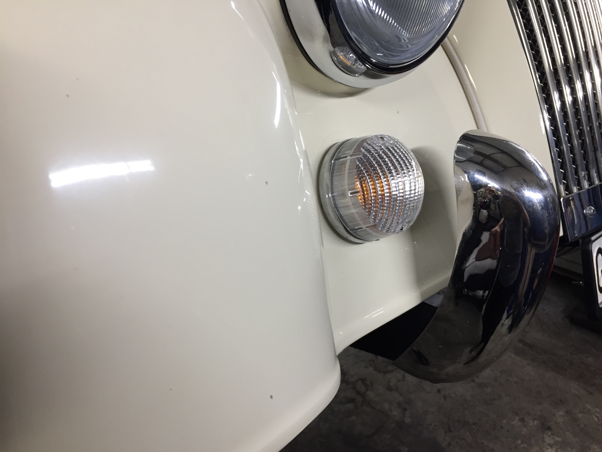

J’ai enlevé les supports mais, pour le moment j’ai remis les clignos d’origine, un jour peut-être je les changerai mais pour le moment ça me convient tout à fait.

C’est très bien comme ça

Oui ça fait bien... faudra que je fasse pareil dès que je me serai procuré les cabochons blanc...

L'adjonction de l'embase noire sous les feux clignotants n'est certainement pas le résultat d'une lubie de la MMC, mais de l'application du règlement européen N°6 qui impose une répartition de la puissance lumineuse spatiale.
Si les anciens feux tels qu'ils étaient montés avaient répondu à ce règlement sans modification, l'usine n'aurait certainement pas dépensé un centime pour ajouter cette embase pour remettre l'axe du clignotant dans le plan horizontal.

Je me pose la question de roulage sous une vraie pluie, le montage d’origine n'étant pas bien étanche ( petit trou de 5 conseillé dans le bas du cabochon)
Qu’en est-il sans le support ?
