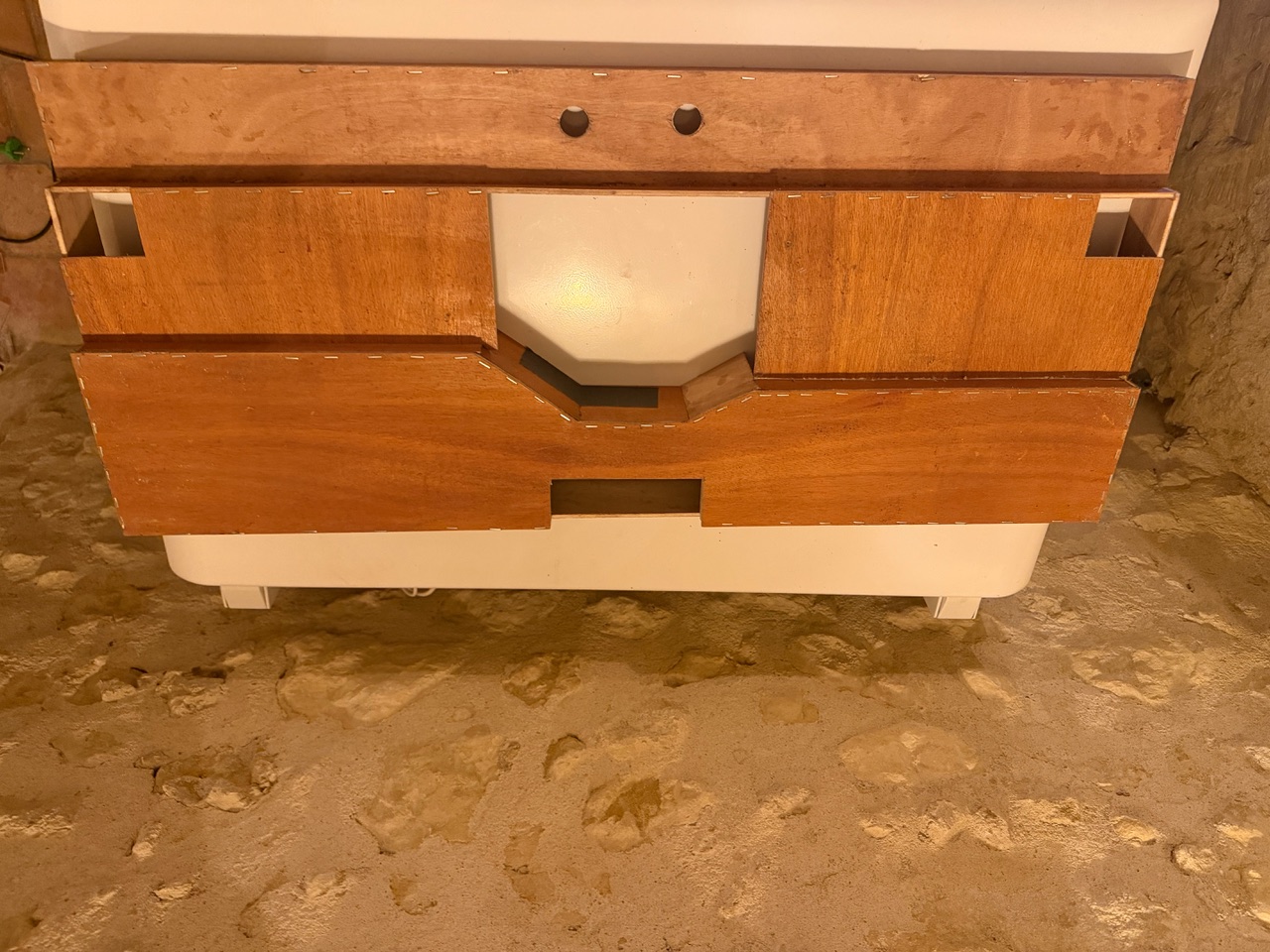

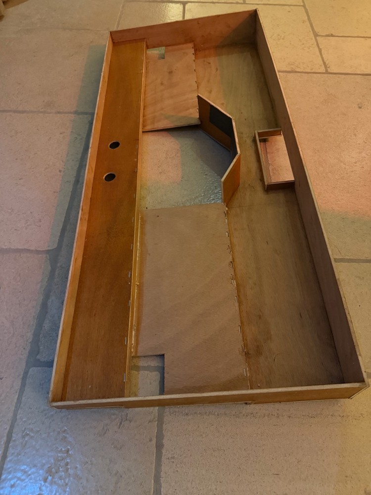

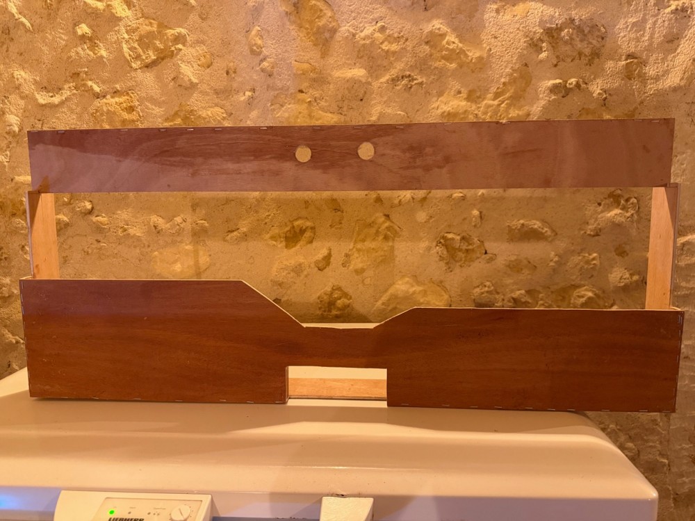

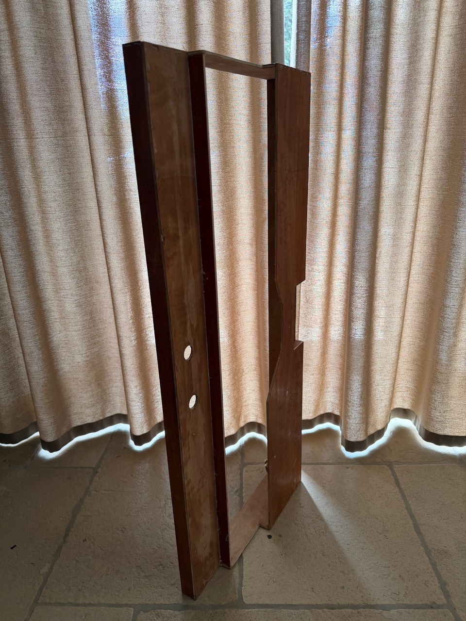

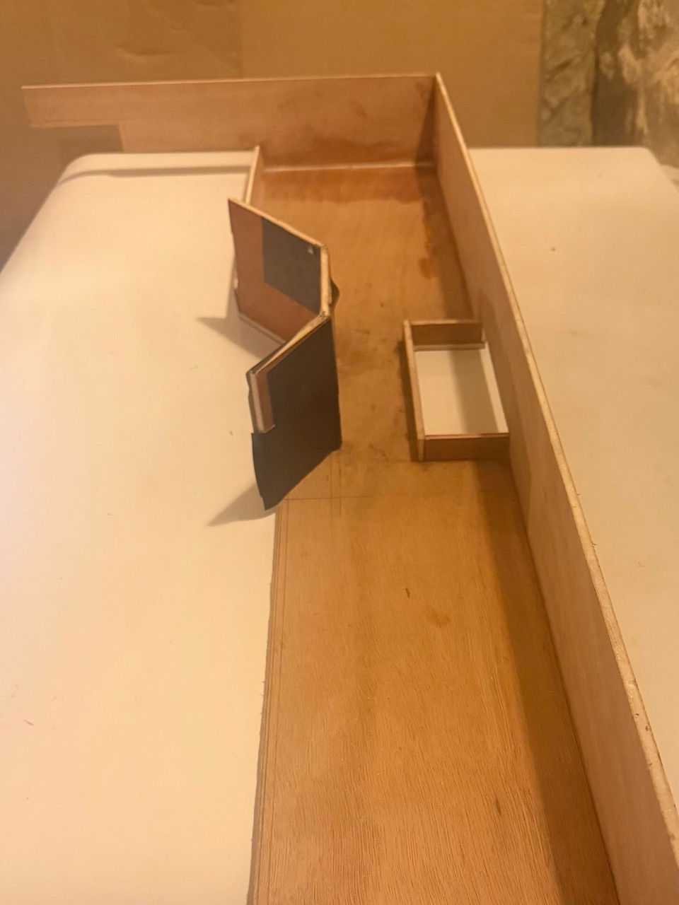

Merci, elle demande un boulot préparatoire non négligeable et répétitif mais je progresse. Quand on ne sait pas concevoir en 3 D et qu'on a pas les outils pour il faut trouver d'autres solutions ;)
Se rendre compte visuellement de la place que prend chaque pièce du coffre est le meilleur outil de contrôle. Cette méthode me semble efficace pour nos Morgans, dont chacune est différente, et dans l'esprit du constructeur qui travaille lui aussi au cas par cas. C'est un vrai travail artisanal sur mesure, un peu comme pour nos Mogs.
Je devrais obtenir un vrai "moule" du coffre avant sa réalisation finale ce qui sera plus facile pour sa fabrication et permettra de faire un plan détaillé avec toutes les côtes.

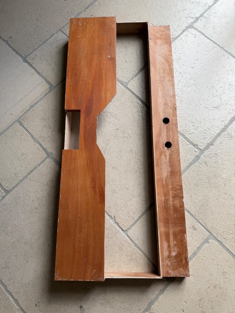

Je vous joins d'ailleurs les photos des nouvelles pièces de bois (que j'ai découpé d'après mon premier modèle, ces côtes étant désormais validées) pour la réalisation d'un coffre mieux fini et plus solide.
Il n' y a plus qu'à faire les découpes spécifiques sur chaque pièce et vérifier à chaque fois que tout est correct en la mettant en situation, avant d'envisager les collages finaux. Encore quelques soirées à y consacrer.

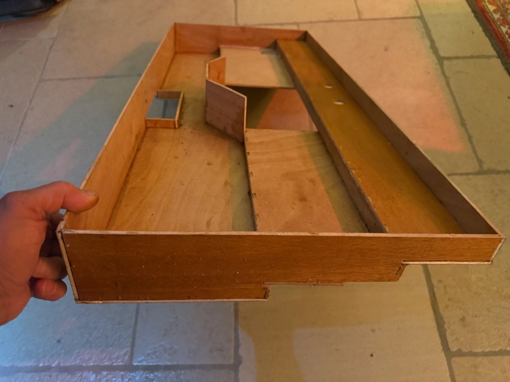

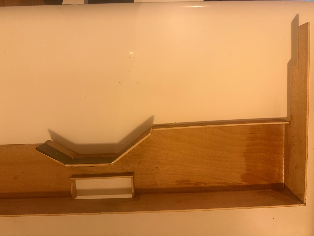

Le nouveau prototype (N°2) a débuté cette nuit...

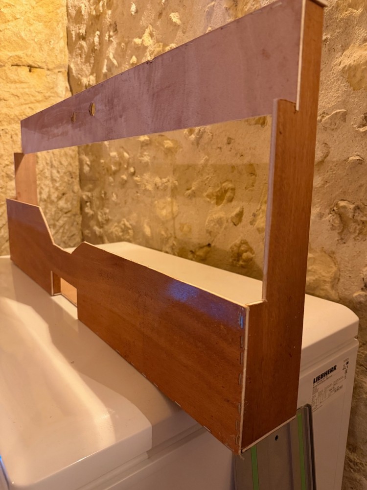

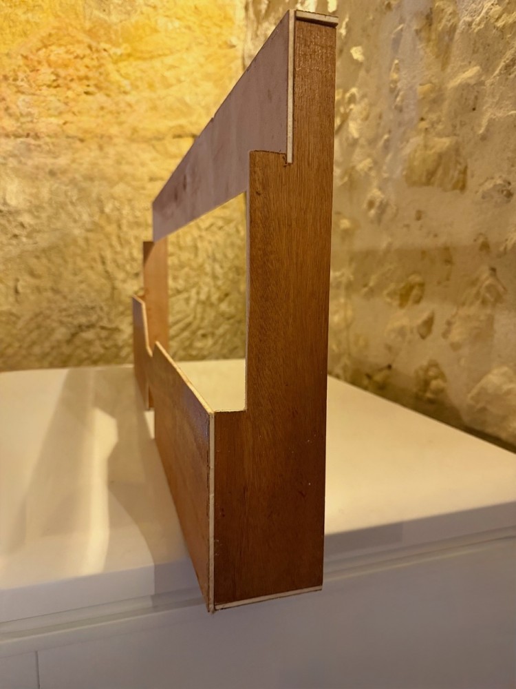

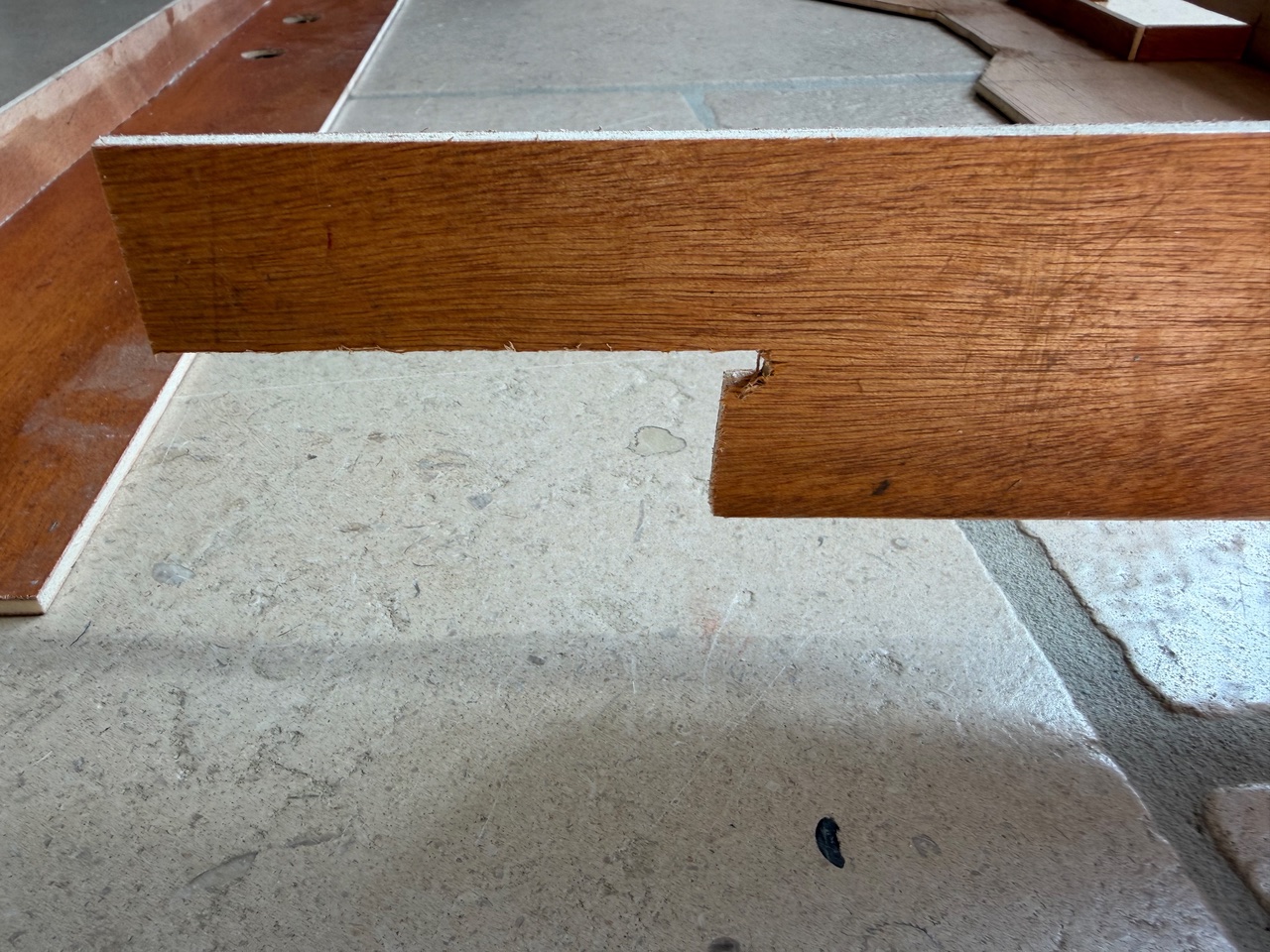

Le coffre à outil progresse et commence à ressembler à quelque chose.
Testé dans la Mog il rentre parfaitement et facilement, restera à le tester sur route afin de vérifier si l'espace laissé au dessus du carter de différentiel et du pont est suffisant (8cm de marge en hauteur) .

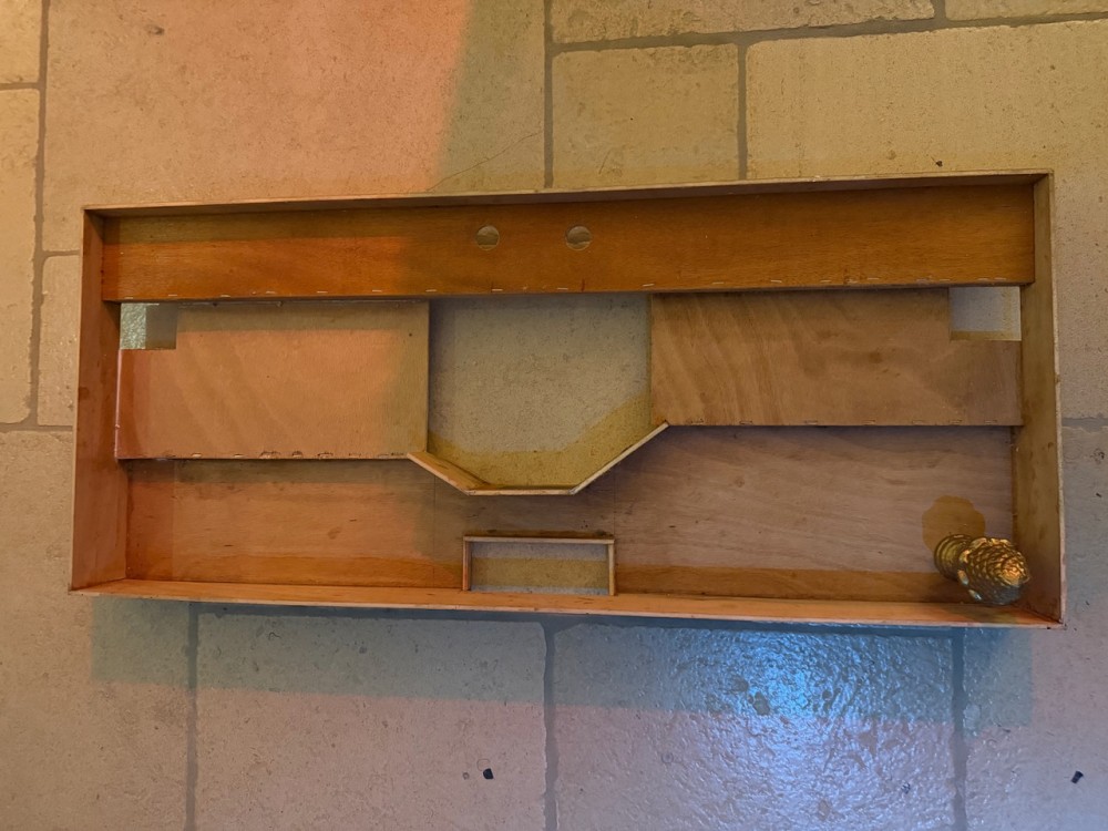

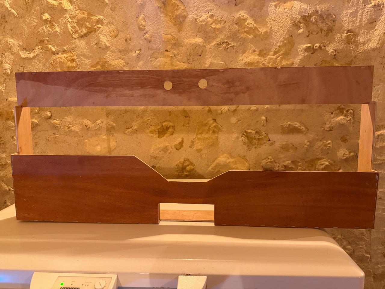

Voici le résultat du travail du WE . il reste à terminer le coffrage de l'espace au dessus du carter de différentiel et réaliser lres cabochons au dessus des deux amortisseurs.
Première pesée du coffre par curiosité: il devrait peser 2 kgs. En alu il pèsera 3,2 kg et en Inox 6,3 kg.
