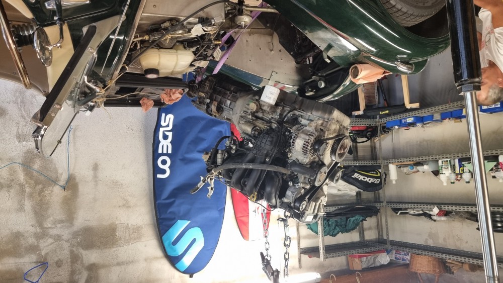

Travaux du matin : démontage du collecteur et de tous les derniers câbles et tuyaux.
Cet après-midi la boîte ! Ford donc ?
Messages : 4829
Re: Sortir le moteur de la voiture - Plus4 2005
Messagepar Rêveur » 19 sept. 2026, 14:16
Bon courage! Tu t'approches du but....
Messages : 607
Messagepar Philippe83 » 19 sept. 2026, 16:38
Cet après-midi démontage des câblages de la boîte de vitesses et des :geek: :roll: :evil: de connecteurs sur la boîte. L’AI sur les photos de connecteurs m’a bien aidé avant de faire des bêtises.
Démontage des mécanismes de changement de vitesses et démontage des vis de l’arbre de transmission (j’ai noté l'orientation) et des 2 écrous qui tiennent la BV sur la traverse.
Il faudra soulever et avancer la BV pour dégager l’arbre.
Reste plus qu’a défaire les 2 écrous des silent-blocs du moteur...
La chèvre arrive lundi...

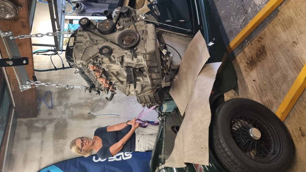

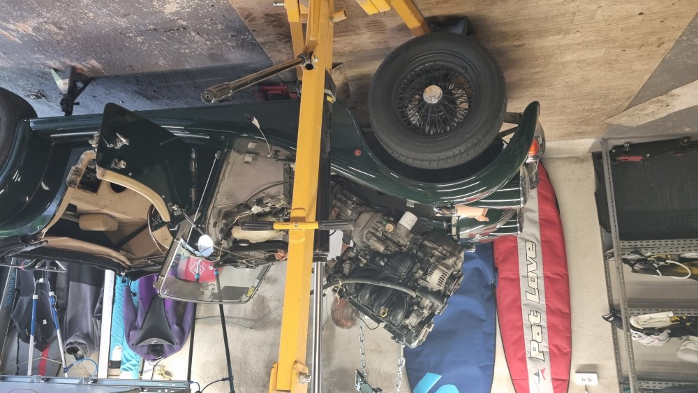

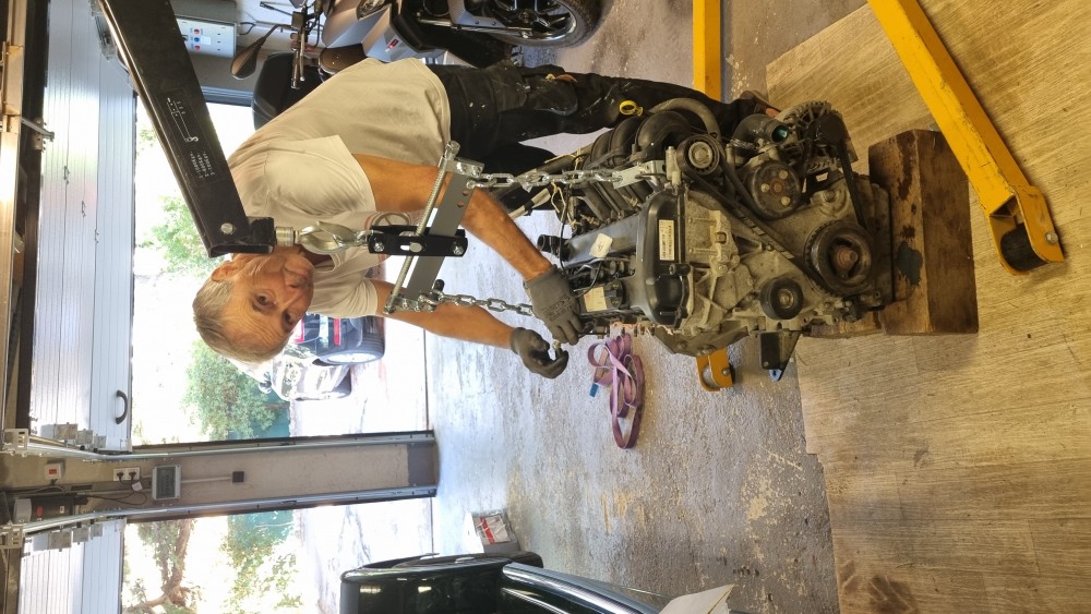

Messagepar Philippe83 » Hier, 10:25
Sorti !
Messages : 4829
Messagepar Rêveur » Hier, 10:26
Yessss! Un grand pas de fait!

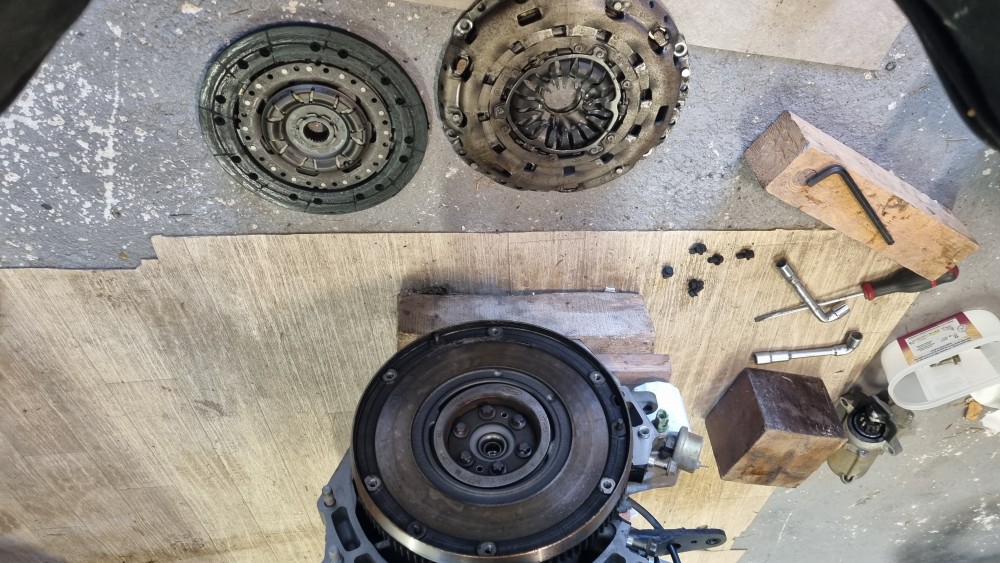

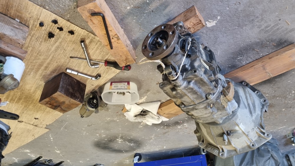

Messagepar Philippe83 » Hier, 17:56
Le démontage de la boîte et de l’embrayage ne présente pas de difficultés particulieres aurait pu écrire le RTA....
Pas vu de ressorts cassés....

Bravo! J'imagine que tu peux désormais disposer des ref de la pièce HS qui fuit... ton disque d'embrayage semble marqué... tu vas en profiter pour remplacer le kit complet ?
