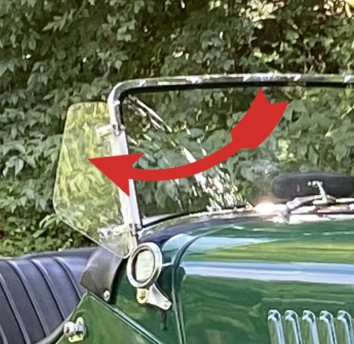

On remarquera la présence de déflecteurs qui présentent l'amusante particularité d'être montés à l'envers, ce qui ne change rien à leur inefficacité, mais c'est encore plus moche ...
Bien entendu, ceci est affaire de goût (chacun voit...etc, tous les goûts sont ... etc, celles et ceux ... etc, avec modération ... etc .... ) et je n'aurais pas fait cette désagréable remarque si ces machins n'étaient pas démontables ou éventuellement remis à l'endroit ....

CorsaRed a écrit :On remarquera la présence de déflecteurs qui présentent l'amusante particularité d'être montés à l'envers, ce qui ne change rien à leur inefficacité, mais c'est encore plus moche ...
A l'envers ?
La partie large devrait être vers le bas ?
Inutiles ? Vraiment ?
Pardon, je suis un bleu :?
Michel.

Messagepar minimarj » 30 oct. 2026, 03:13
Oh, ben oui :lol:
Deflecteur Mog.jpg (388.42 Kio) Vu 390 fois
Michel.

Messagepar minimarj » 30 oct. 2026, 06:52
Voici le montage des déflecteurs sur ma 4/4…
Michel.

Messagepar CorsaRed » 30 oct. 2026, 11:51
minimarj a écrit :A l'envers ? La partie large devrait être vers le bas ? Inutiles ? Vraiment ?
Pardon de quoi ? Tu n'as rien te reprocher et tout ça n'a aucune importance.
Oui, le montage "correct" est dans l'autre sens, la partie large vers le bas.
Quant à l'utilité, après avoir roulé plusieurs années avec, puis quelques années sans, j'ai trouvé les déflecteurs inutiles.
Certains seront de mon avis, d'autres te diront qu'ils y voient une petite amélioration, d'autres agrandissent même les déflecteurs, et certainement d'autres encore interviendront pour affirmer qu'ils sont plus efficaces s'ils sont montés à l'envers ... c'est un forum, quoi ....

Messagepar CorsaRed » 30 oct. 2026, 12:02
Important: si tu décides d'inverser tes déflecteurs, respecte bien la position des vis. Les longues sont en bas et les courtes en haut.
Et si tu supprimes les déflecteurs, il faudra trouver des vis plus courtes (plus courte de l'épaisseur du montage du déflecteur), ou raccourcir les vis existantes de la même valeur.
Si tu ne fais pas ça, tu pètes le pare-brise ...
A ce propos, un ancien sujet ICI mais on en parle certainement ailleurs.
