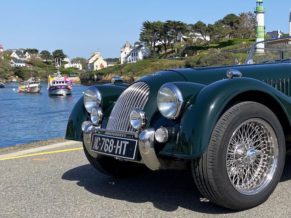

Goulven a écrit :Image
Ah le port de Doelan ( fastoche c’est écrit sur le phare :D )
Rive droite … me trompais je :?:

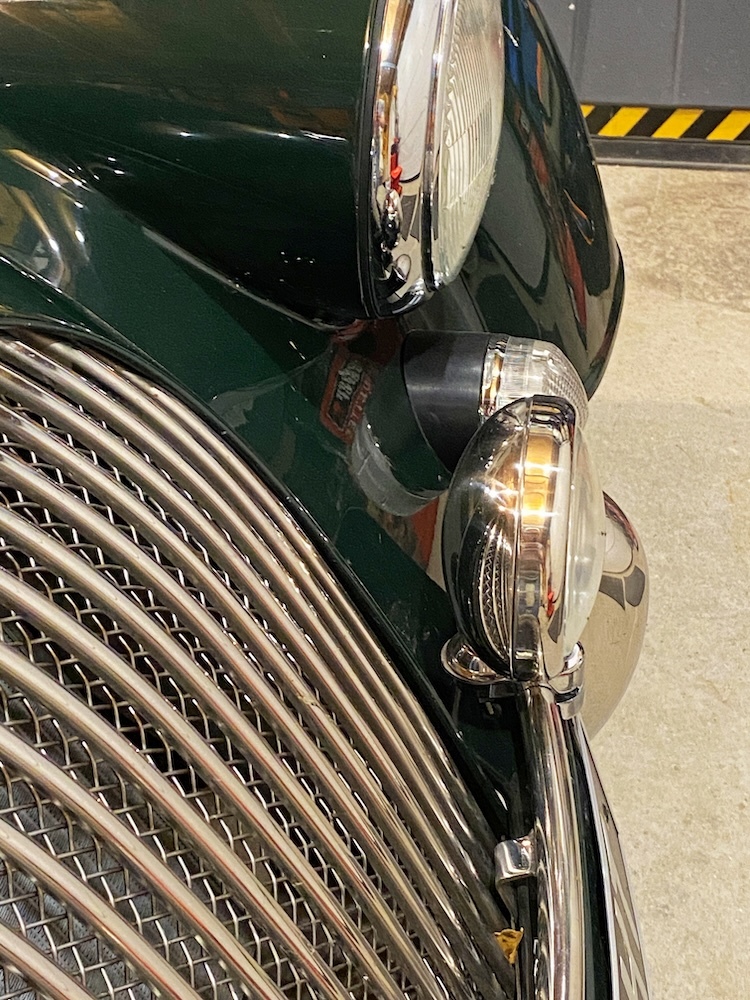

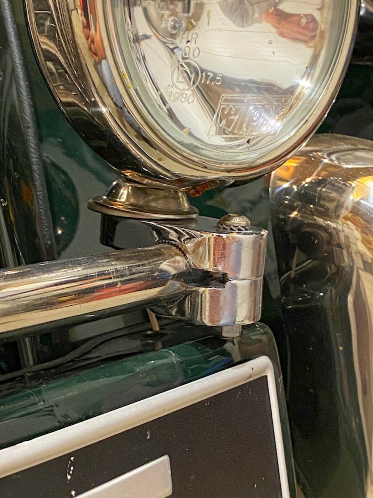

J'aimerais bien une photo des fixations sur la barre badges.
Quel est le jeu entre le phare et l'aile ?
Merci

Les PL sont montés sur des supports vendus pour Austin Healey que j'ai pris ici :
https://www.thelittlecarshop.com/22800- ... -27mm.html
Pour le jeu entre le phare et l'aile, il y a de la marge.
Désolé, l'auto n'est pas très propre mais en ce moment, les routes sont grasses :mrgreen:

speed2590 a écrit :J'aimerais bien une photo des fixations sur la barre badges.
Il faudrait savoir surtout comment est fixée la barre badge ;
La mienne est fixée par les deux vis qui tiennent la calandre ... Autant dire que la résistance mécanique n'est pas la meilleure.
Elle tient peut-être autrement sur d'autres voitures (?).
edit: je viens de voir la photo de Goulven.
Sauf erreur de ma part, je vois deux LP très solidement fixés sur une barre badge qui tient par deux vis ...
Goulven
Messages : 334
Localisation : Guidel Plages
Re: Phares Longue Portée
Messagepar Goulven » 02 nov. 2025, 14:05
… qui elle même tient plutôt bien avec ses 2 vis. Certes ce n’est pas d’une rigidité totale mais ça ne bringuebale pas vraiment à l’usage (de nuit, ces LP sont assez efficaces), ils sont assez légers. Et de toute façon, tout bringuebale dans cette auto et sur la face avant en particulier. Alors la solution de les fixer sur la carrosserie est probablement la meilleure mais il est hors de question, pour moi, de faire des trous dedans.
De toute façon, ces LP ont, pour moi encore une fois, une vocation purement esthétique. Sachant qu’avec ce montage ils sont en plus opérationnels et ce, de manière convaincante, j’en suis très content.
PS : ils sont installés comme ça depuis environ 2500 km et ils n'ont pas bougés ;)

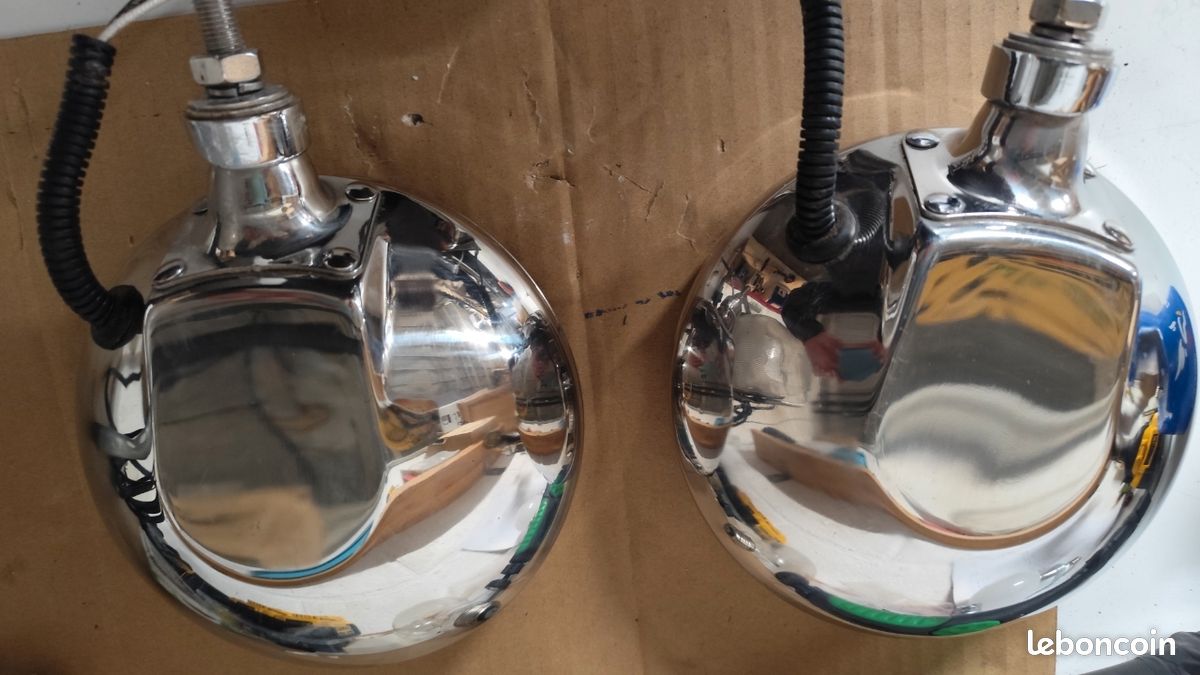

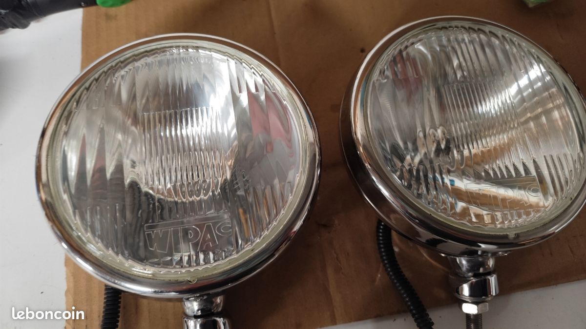

Messagepar speed2590 » 20 nov. 2025, 12:07
Reçu ce jour mes LP Wipac achetés sur le BC : diam 160 en Inox, ampoules H3 100W.
De très belle facture.
Reste à les installer

Messagepar Rêveur » 20 nov. 2025, 12:23
Ils sont jolis.... mais on dirait qu'il s'agit d’un modèle qu'on trouve pour équiper des Harley-Davidson....

Messagepar speed2590 » 20 nov. 2025, 12:52
Non, jamais vu ce type de phares installés sur des HD, ils sont d'un diamètre bien inférieur et le cuvelage est bombé.
