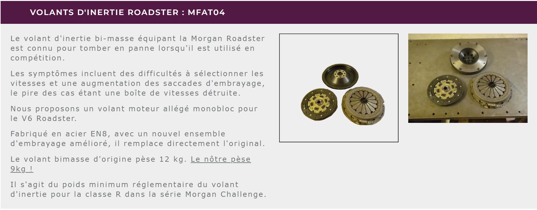

Pour agrémenter le débat, vu chez Mulfab, le fameux embrayage pour le Roadster.
