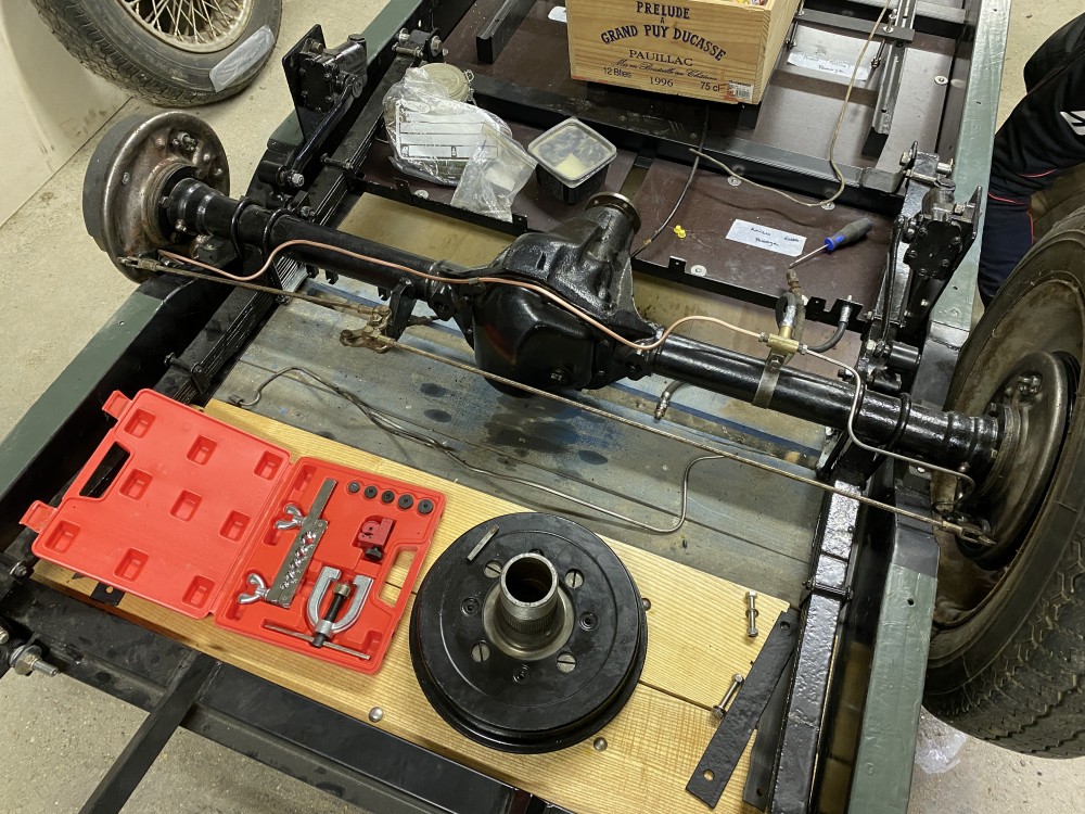

mat3883 a écrit :On y retourne ce we, tu aurais une photo de ton remontage entre la flasque et le porte moyeu ?
En fait entre la doc et ce qu’il y avait sur la voiture avant démontage on n’a pas la même chose et rien ne va non plus avec le remontage que l’on a fait

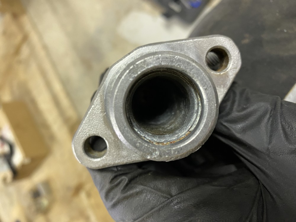

mat3883 a écrit :....Petite question : A quoi sert le contenu des petits sachets (une pâte) qui provient du rebuild kit des master cylinders ?...
C'est de la graisse spéciale pour freins, mais dis-moi, où est le nécessaire pour réparer, parce que là, il n'y a rien en dehors du soufflet de protection extérieur.
Dans ce genre de réparation, l'essentiel est l'état intérieur du maitre-cylindre, la moindre rayure, la moindre trace de surface abimée et c'est poubelle.
Merci. Et on la met où cette graisse?
Oui y avait pas tout le kit sur la photo

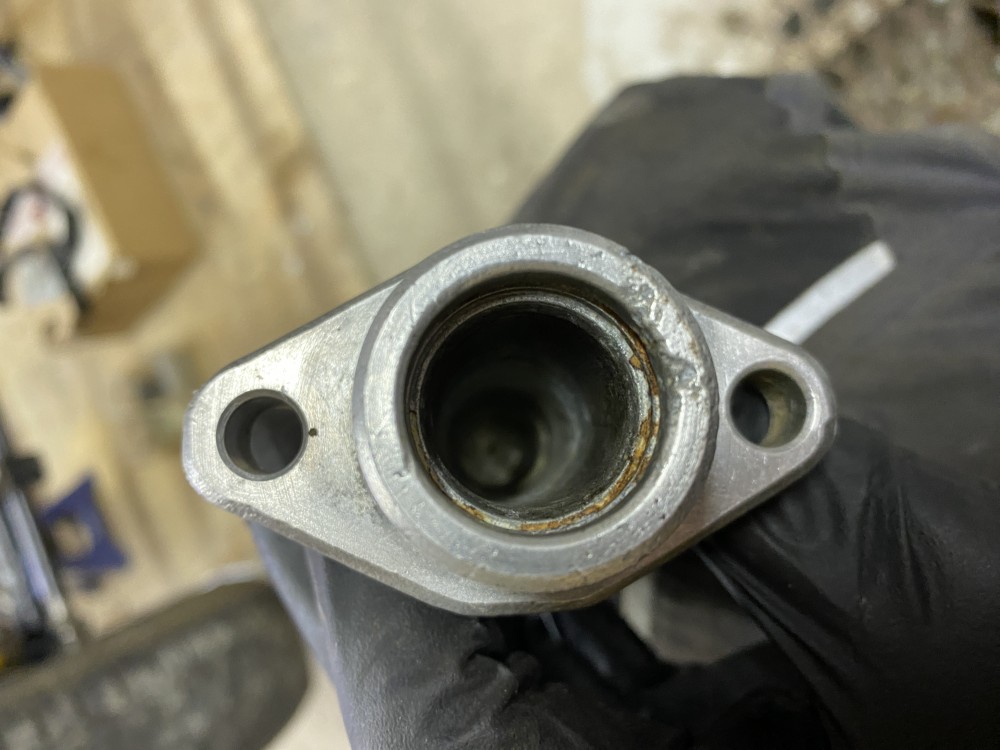

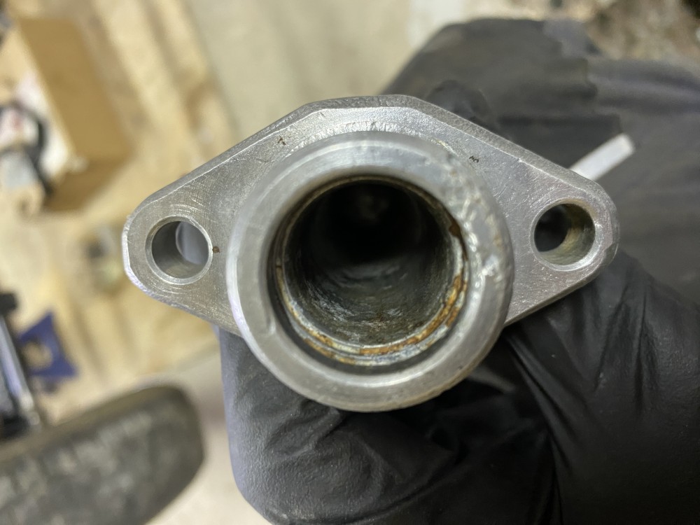

Voilà l’état de l’intérieur des nôtres:
C’est mort?

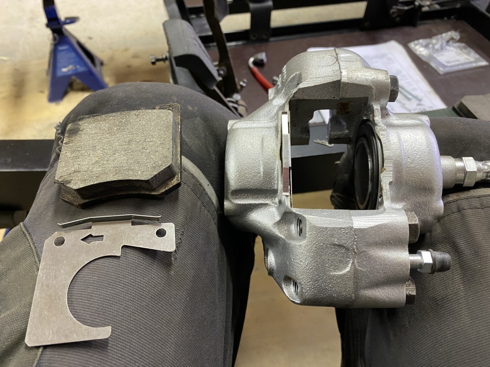

Dans le kit pour les freins avant y a des espèces de plaquettes avec une flèche. Je ne les vois pas sur la doc de base. Du coût j’ai un doute sur l’utilité et le sens… vous en avez aussi ?
Messages : 4915
Messagepar Rêveur » 09 mars 2024, 11:18
mat3883 a écrit :Autre petite question :mrgreen:
Les plaquettes ressort avec une flêche ont une utilité.... sauf si tu aimes entendre couiner les plaquettes de frein à chaque sollicitation! :lol: la flêche doit être orientée dans le sens de rotation des disques (quand tu roules en marche avant, ce qui devraient être majoritairement le cas une fois la restauration terminée!
La photo du maitre cylindre ne me semble pas encourageante! moi je changerai la pièce.... mais Lou devrait donner la bonne indication! :) La graisse est prévue pour graisser les joints avant de remettre le piston dans le maitre cylindre...

Messages : 4959
Messagepar 4HP » 09 mars 2024, 12:05
mat3883 a écrit :....Merci. Et on la met où cette graisse?
C’est mort?
Je confirme les infos de Rêveur.
Et en effet les maîtres cylindres sont morts.
A changer, on parle quand même d'un élément essentiel de sécurité.
mat3883
Messages : 258
Ma région : nord
Messagepar mat3883 » 09 mars 2024, 12:06
Les plaquettes ressort avec une flêche ont une utilité.... sauf si tu aimes entendre couinet les plaquettes de frein à chaque sollicitation! :lol: la flêche doit être orientée dans le sens de rotation des disques (quand tu roules en marche avant, ce qui devraient être majoritairement le cas une fois la restauration terminée!

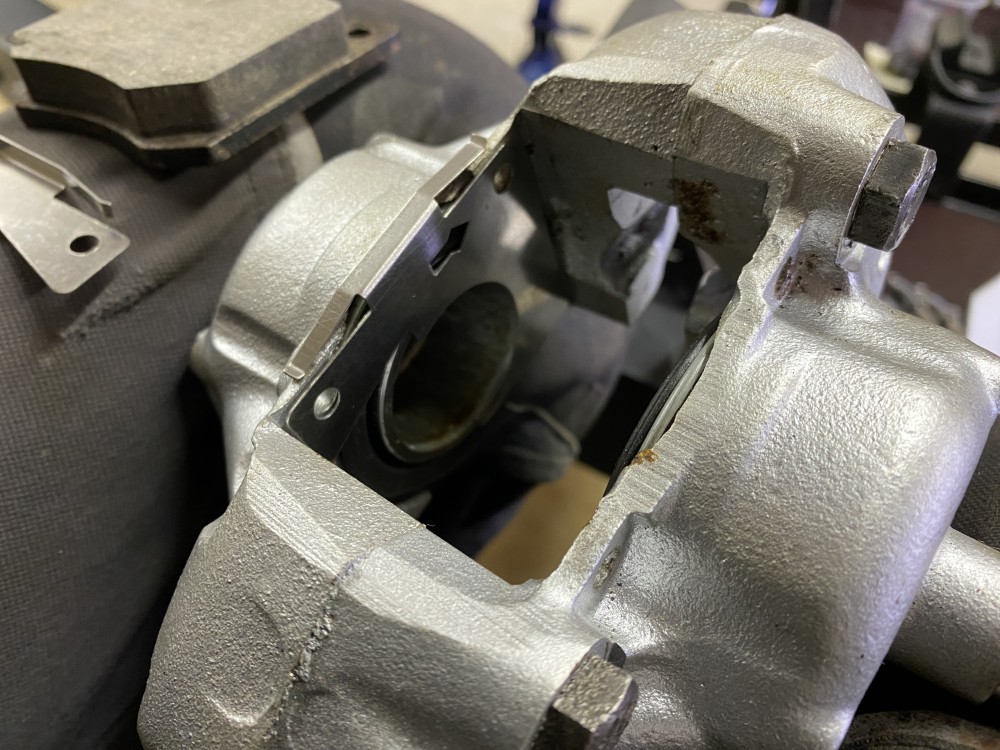

Ah top merci pour l’info sur ces plaquettes! Si j’ai tout compris ça donne ça :
Question de gros nul: qu’est ce qui fait qu’en roulant les plaquettes s’écartent bien du disque ? Y a un effet de sucion dans les étriers ?

Pour le placement des plaquettes ressort tu as parfaitement compris et le montage est bon. Un disque de frein n'est jamais rigoureusement plat, il y a toujours un voile aussi minime soit-il ne serait-ce que parce que la fonte est un matériau qui se dilate/se rétracte assez vite avec les variations de température. Donc quand tu relâches la pression sur la pédale de frein les pistons cessent d'appuyer sur le dos de la plaquette et elle se décolle naturellement du disque du fait du voile et de la baisse de température de celui-ci.

Messages : 8858
Messagepar LOU01 » 09 mars 2024, 12:30
mat3883 a écrit :...C’est mort?
Euh, oui, depuis longtemps, c'est mort et enterré, poubelle....
Pour les plaquettes, je confirme ce qu'on écrit Rêveur et 4HP, les flèches dans le sens de la marche, et point important, un poil de graisse au dos des plaquettes de freins sur la face en appui sur les fonds (ceux qui ont la flèche) t'apporteront un confort de silence inégalable.
(Graisse au cuivre, est un must, sinon n'importe laquelle fera l'affaire, mais on est d'accord sur un poil, à ne pas mettre avec une truelle !)

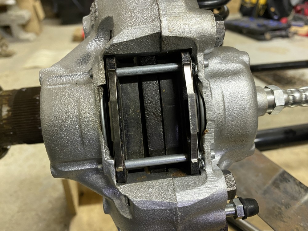

LOU01 a écrit :Et je viens de voir que le flexible de freins est monté direct sur l'étrier, ce n'est pas une Mini, c'est un Morgan, sans le renvoi d'angle, ton flexible sera détruit au premier coup de volant !
C’était comme ça sur la voiture :roll:

Messagepar mat3883 » 09 mars 2024, 13:57
Avancée du matin:
