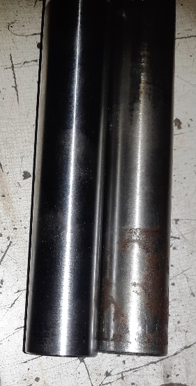

Troisième constat, les nouveaux KP sont plus long que ceux en place de presque 3mm.

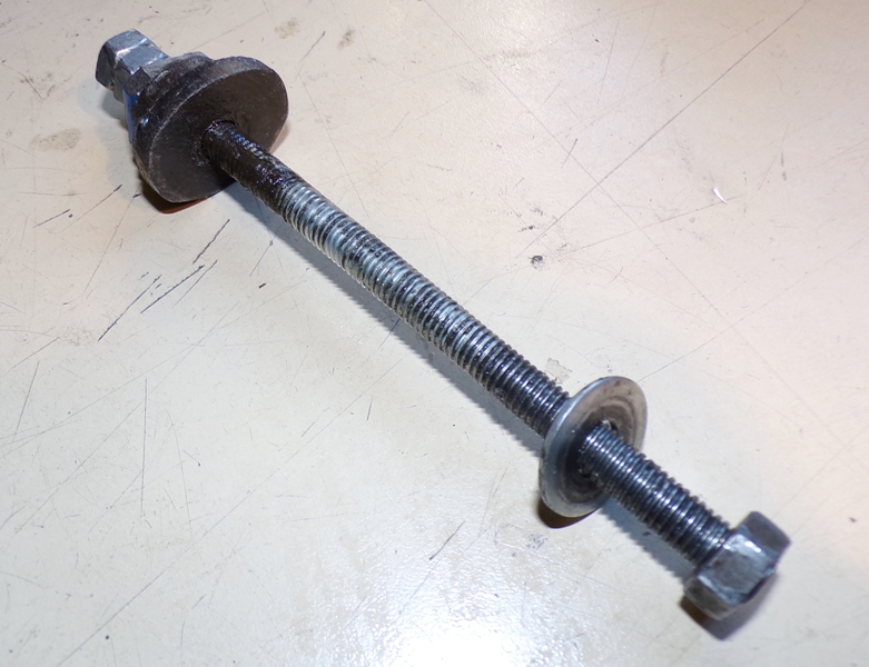

j'ai repris le tuto de la page 2, seule amélioration, on peut s'aider d'un cric pour libérer le KP par le bas, ça fait gagner un peu de temps par rapport aux deux vis filetées.

Test à blanc de l'ancien et du nouveau KP pour vérifier que la différence de longueur ne va pas gêner au remontage.

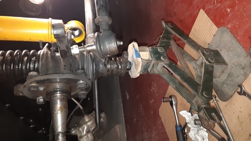

Photo.

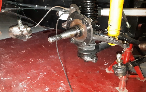

On voit ici le jeu au niveau de la bague qui travaille le plus, au niveau de la fusée.
Jei mesuré au comparateur 4/10 de mm.

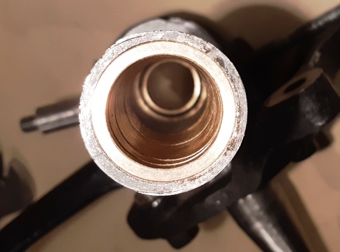

Remplacement des bagues en bronze.
Impossible de les sortir au chasse goupille, pour les sortir il a fallu fabriquer une olive de façon à pouvoir les tirer en empilant des entretoises.
Remontage et alésage des bagues:
Le remontage est plus aisé, on met les bagues au congélateur (-20°C) et on chauffe le tube du porte fusée, ça rentre au maillet, si nécessaire les derniers cm se font à l'aide de la tige filetée comme au démontage, mais on profite encore de la différence de température.
Constat il est déjà possible d'emmancher un nouveau KP sur quelques mm sur un des bagues avant même de procéder à l'alésage.
Alésage:
Les mesures faites montrent qu'il va falloir enlever environ 1/10 mm pour arriver à un ajustement H7g6 ce qui donne un jeu de 0.01 à 0.03mm pour un ajustement glissant (arbre de 25 mm).
Se pose alors la question du choix de l'alésoir.

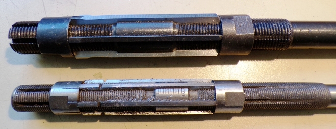

On lit ça et là qu'il faut utiliser un alésoir guidé pour éviter de se désaxer, pour un 1/10mm, j'estime que le risque de partir de travers est faible, je vais au plus simple avec une chinoiserie à 40€.
Bon on en a pour son argent, point de graduation ni de vernier comme sur les Twill de mon grand-père, il faut donc caractériser cet alésoir extensible 23-26mm.
20 tours de bague de réglage font augmenter le diamètre de 2.5mm.
Un tour augmente donc le diamètre d'alésage de 0.125mm, 1/6 de tour de 0.021mm, soit la tolérance de l'ajustement glissant.
Photo.
Pour l'alésage on diminue évidemment le réglage pour être en dessous de la cote de la bague, on augmente ensuite le diamètre d'alésage par pas de 2/100mm jusqu'au moment où l'on sent un début d'usinage, on fait un test d'insertion du KP, en recommençant l'opération jusqu'à obtenir un glissement gras.
on place le tube du porte fusée verticalement en commençant par la bague inférieure qui demande le plus de précautions, l'alésoir descendant par gravité lorsque de l'usinage.
Dans la pratique je j'ai fait que 2 passages pour arriver à l'ajustement glissant soit un usinage de 4/100mm maximum, le risque de se désaxer est faible, les KP sont d'ailleurs entrés sans problème dans les 2 bagues
On nettoie l'ensemble pour éliminer tous le copeaux.

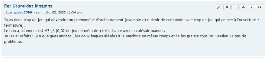

Par contre, concernant le jeu, je n'étais basé sur les préconisations de gomog
https://www.gomog.com/allmorgan/bushesredux.html#Proper

Bonne remarque.
Je me suis basé sur les souvenirs de mécanique générale, un ajustement glissant est donnée pour H7g6, confirmé par le message de Speed250 dans le sujet "usure des king Pins"
La préconisation de Gomog est de 0.005" soit 12/100mm ça me semble élevé.
usure KP.jpg (45.54 Kio) Vu 10500 fois
Dans la pratique je n'ai pas les moyens de mesurer un jeu aussi faible de façon fiable, même un comparateur est limite, ne serait-ce que par les déformations du montage et de la couche de graisse risque de fausser la mesure.
J'ai juste vérifié que le king pin coulissait librement sur toute sa longueur sans pour autant accuser un jeu radial.
Premier passage de l'alésoir le KP (avec une fine couche de graisse) ne rentre pas ou difficilement, second passage (env. +2/100mm) il entre et coulisse "gras"
L'avenir dira.
