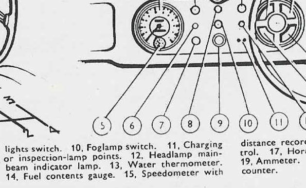

mat3883 a écrit :Le fil rouge sur le bouton rouge^^

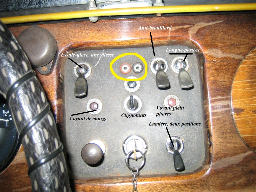

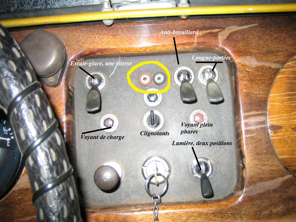

C'est de ça dont tu as besoin :
mat3883
Messages : 258
Ma région : nord
Messagepar mat3883 » 27 juil. 2026, 14:33
Super. En bas à gauche c’est le chauffage de memoire non ?
Messages : 8801
Messagepar LOU01 » 27 juil. 2026, 15:04
mat3883 a écrit :Super. En bas à gauche c’est le chauffage de memoire non ?
Absolument pas , c'est le starter, enfin le choke pour le démarrage à froid, la commande du ventilateur de chauffage est tout à droite de la boite à gants..
Et les deux boutons entourés de jaune sont en fait une prise pour rasoir électrique dont on purrait se servir pour recharger un téléphone après avoir créer une un cable adéquate.

Messagepar mat3883 » 27 juil. 2026, 21:42
Oups ouai j’ai pas la voiture sous les yeux :lol:
Sérieux pour le rasoir ? Sont fous ces anglais !
Messages : 8801
Messagepar LOU01 » 27 juil. 2026, 22:46
mat3883 a écrit :...Sérieux pour le rasoir ? Sont fous ces anglais !
Pas du tout, c'était tendance dans les sixties de se rafraichir le visage en se rasant en fin de journée quand t'avais un rendez-vous avec une jeune femme pour un cinq à sept, la barbe n'était pas à la mode.... 8-) ...Allons, allons, jeune homme un peu de considération pour l'époque, s'il vous plait... :D ...
Quoi d'autre penses-tu pouvoir y brancher en 1965, un téléphone portable, un MP3 ? Mmmh?... :o ...

J’imaginais plutôt brancher un multimètre pour débuguer le faisseau électrique d’une anglaise :mrgreen:
Messages : 4917
Messagepar 4HP » 28 juil. 2026, 11:11
L'ouvrage Super Profile fournit quelques infos complémentaires:
11: connexions pour charger (la batterie) ou pour brancher une baladeuse.

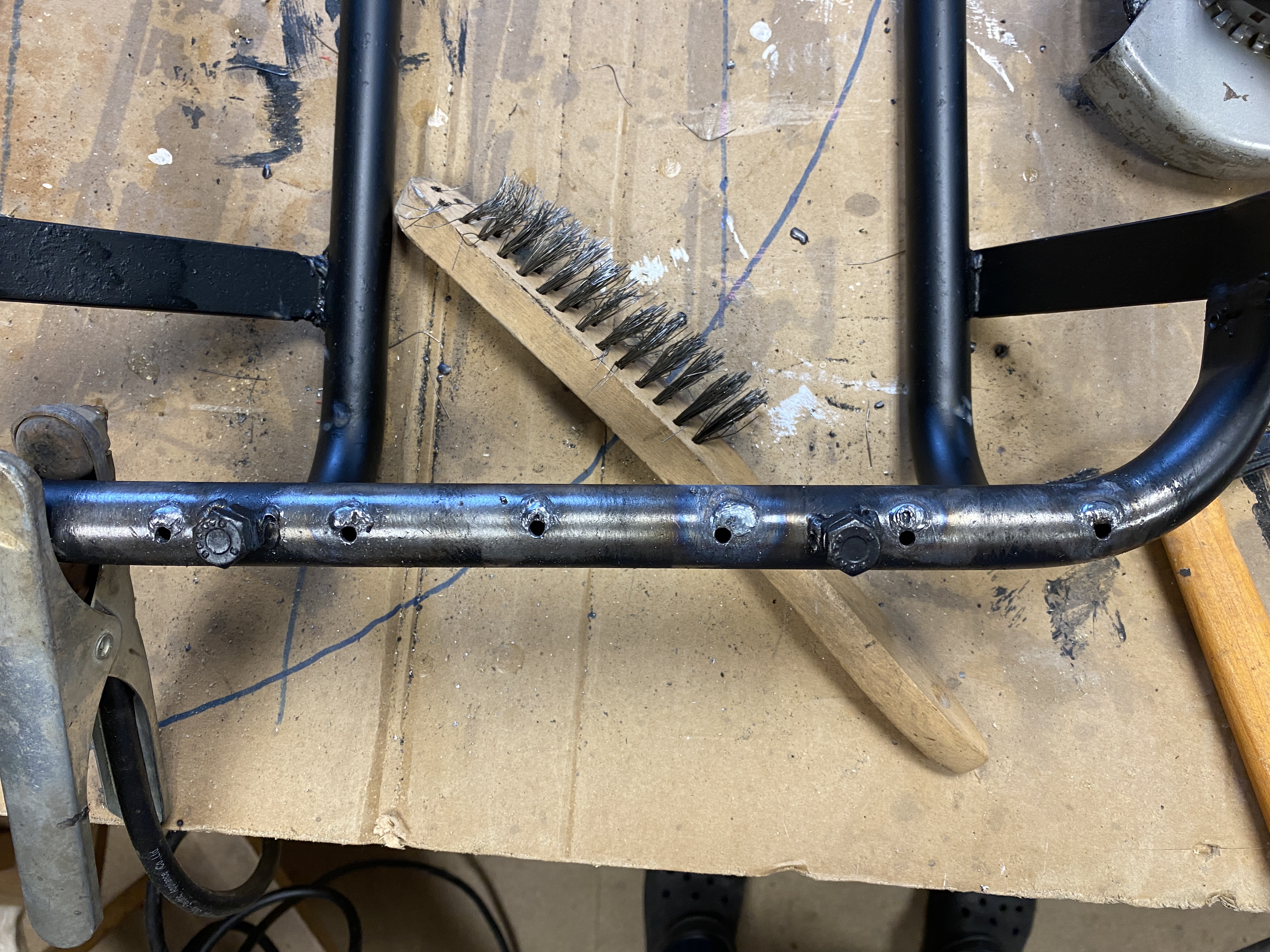

Allez la suite :

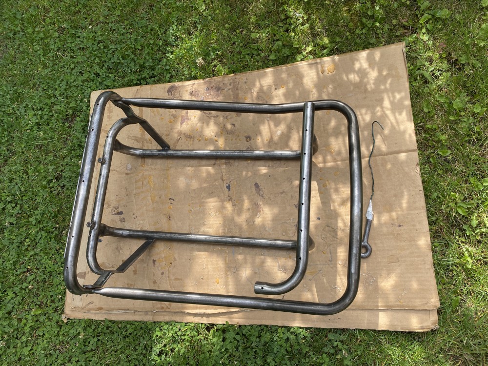

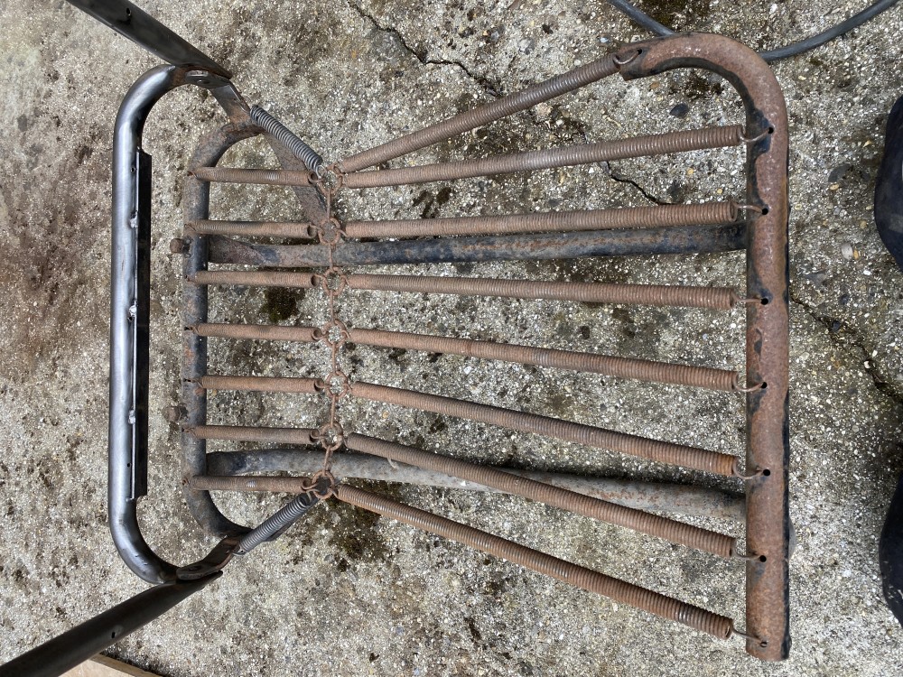

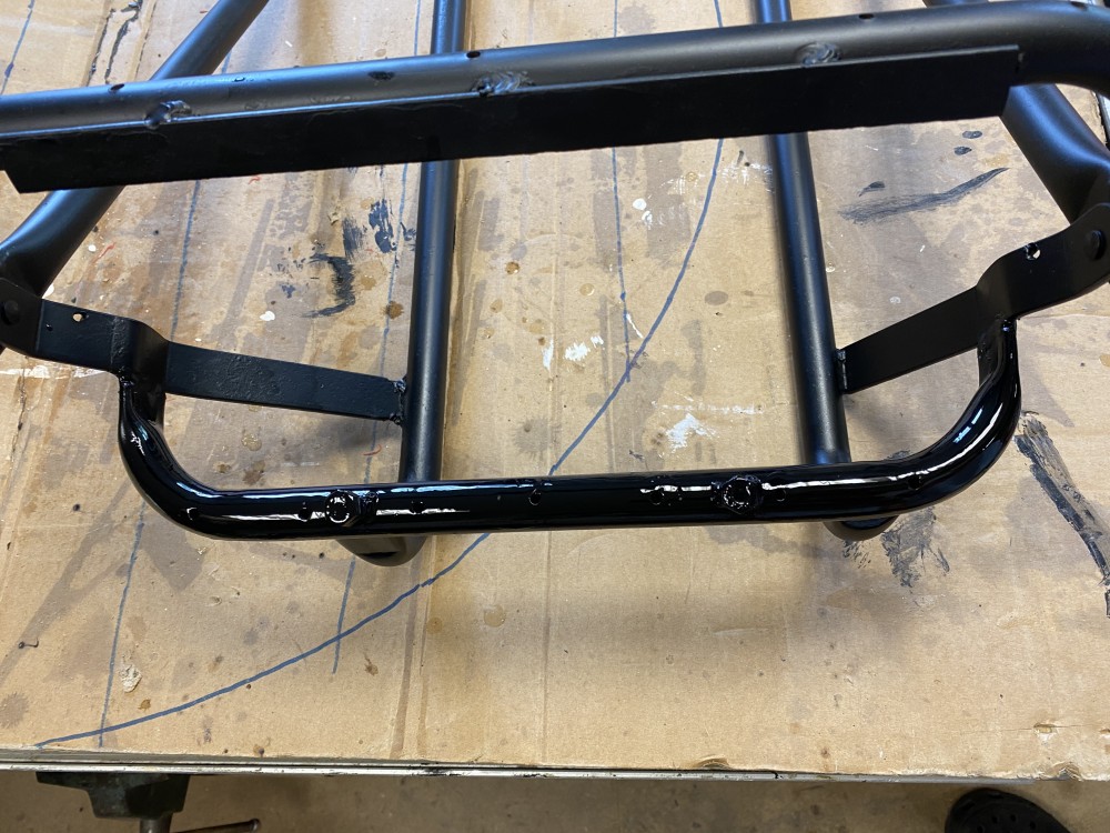

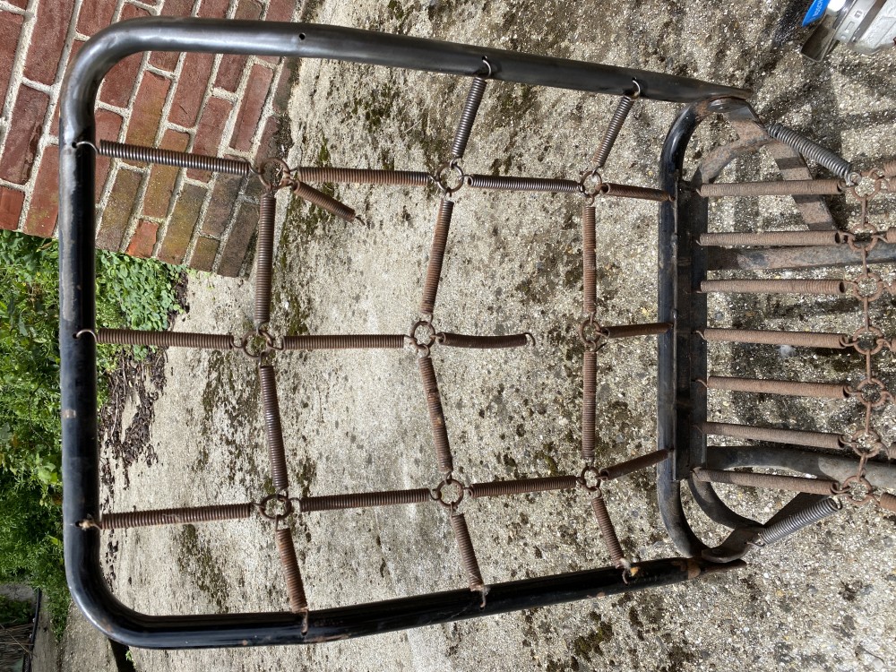

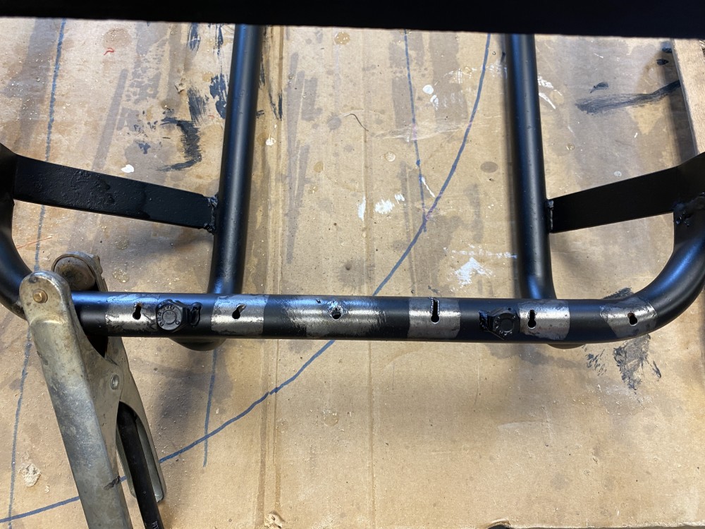

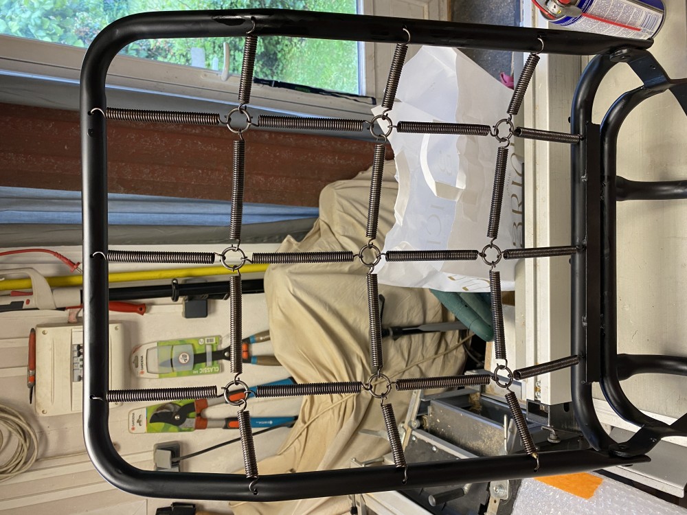

Il est temps d’attaquer la réfection des structures des fauteuils qui sont bien abîmées
Decapage (rouille et peinture) de la structure à la meuleuse avec embout brosse métallique

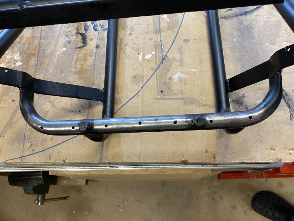

Le temps a fait que les trous des ressorts ont complètement bouffé le metal! Je commence donc par ressouder un peu les trous
Puis meulage/lustrage des soudures et Repercage des trous
Mise en peinture

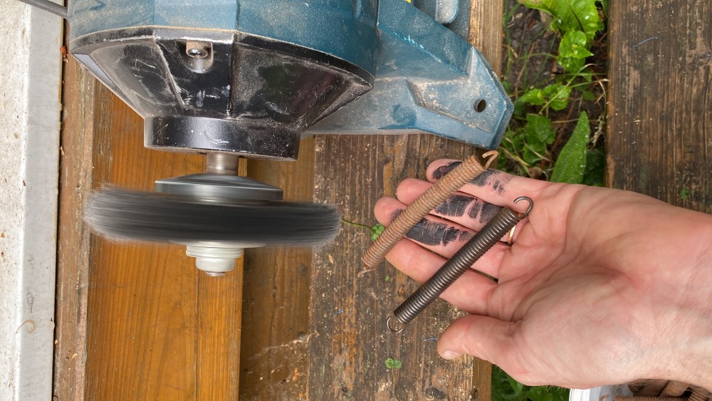

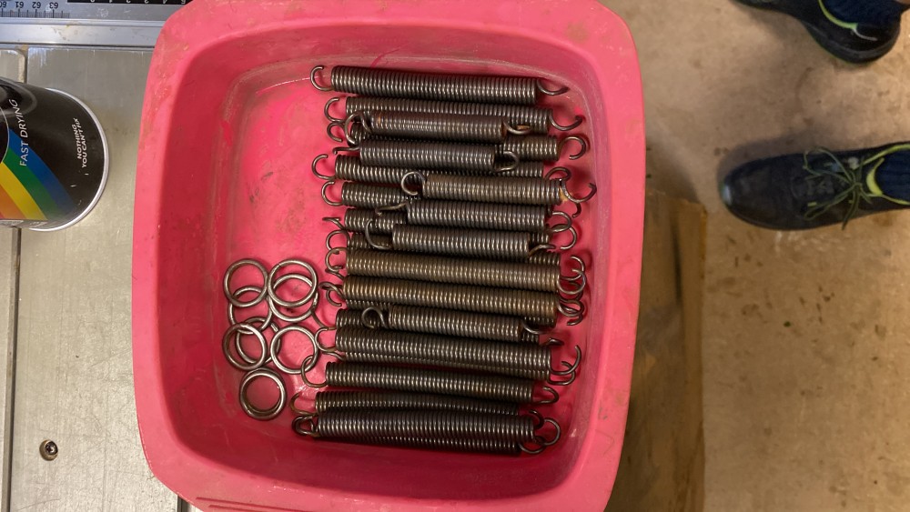

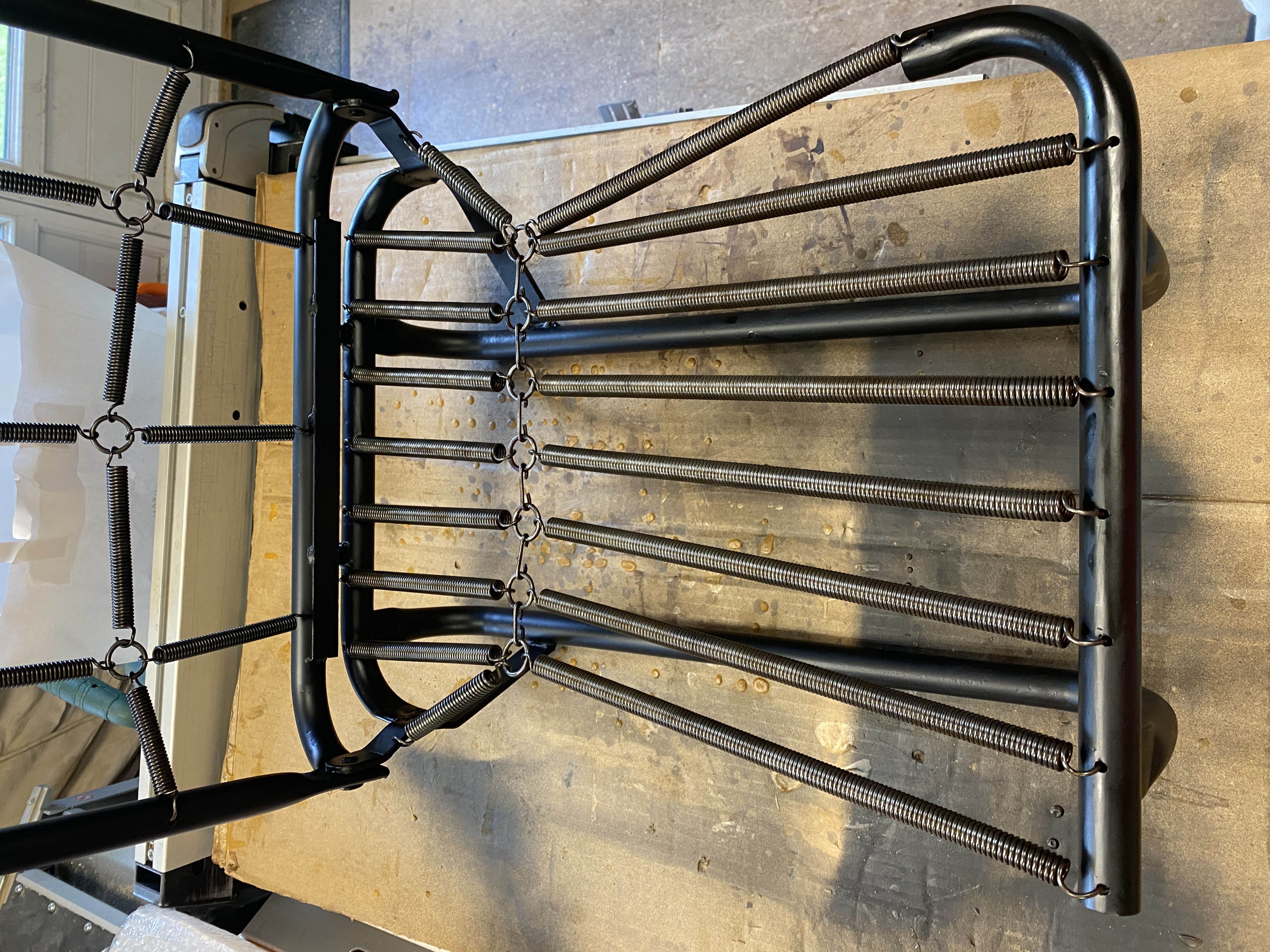

Pour les ressorts, je brosse tout au touret avec une brosse métallique. C’est fastidieux mais efficace. Je fais ensuite tout baigner dans le wd40 pour éviter que ca rerouille

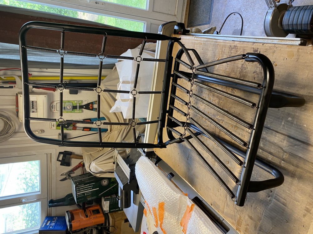

Et vient le moment de tout remonter
En voila 1 de fait !
Ps : les cuirs des fauteuils sont emballés depuis 8ans dans de la graisse pour bien assouplir et nourrir les cuirs qui en avaient bien besoin. On les remontera tel quel dans un premier temps.
Messages : 8801
Messagepar LOU01 » 28 juil. 2026, 15:03
Super boulot les sièges, bien !

Messagepar LOU01 » 28 juil. 2026, 15:06
4HP a écrit :....11: connexions pour charger (la batterie) ou pour brancher une baladeuse.
Ah, la poésie se perd.... :roll: ...
Et pis d'abord, ce n'est pas la même tableau de bord.... :mrgreen: ....

Je m'interroge : aucune information sur le traitement antirouille de l'intérieur des tubes d'armature ? :mrgreen: :lol: :lol:

Rêveur a écrit :Je m'interroge : aucune information sur le traitement antirouille de l'intérieur des tubes d'armature ? :mrgreen: :lol: :lol:
Bon je :arrow:
Beau boulot!
Ça sera pour la 2eme restauration dans 30ans :D

Faudra pas oublier aussi l'intérieur des spires des ressorts ! :lol:
