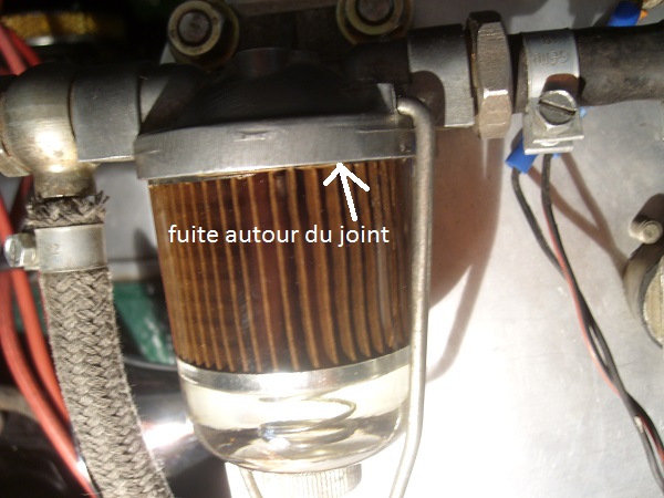

J'ai voulu changer le filtre a essence qui se trouve dans le vase en verre. Bien mal m'en a pris car le joint, genre caoutchouc, était cuit et au remontage laisse passer l'essence.
Pas moyen de retrouver ces dimensions localement.

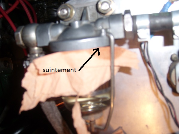

J'ai essayé de le remplacer par du cuir de 2 mm d’épaisseur, mais ça suinte encore.
Est ce qu'un un morceau découpé dans une chambre a air résisterait a l'essence ?
Ou alors du liège ?
Mais c'est plus facile pour moi de récupérer une chambre a air.
Merci.

Un joint torique ne va pas, pas la gorge adéquate, il faut du plat.
Je vais donc récupérer un morceau de chambre a air de camion si possible car plus épaisse et barboter le tout avec du joint.
Les fils que tu vois, sont pour l'alim de la pompe électrique. Tu attires mon attention sur le fait que l'essence étant a coté il y a un risque. Donc a proteger au mieux.

Ok pour les chambres a air, mais barbouillé avec du joint ça tiendra un certain temps comme disait le grand Fernand. Je ne peux pas mettre un joint torique car les levres du bocal en verre sont tres minces et un peu biseautées.

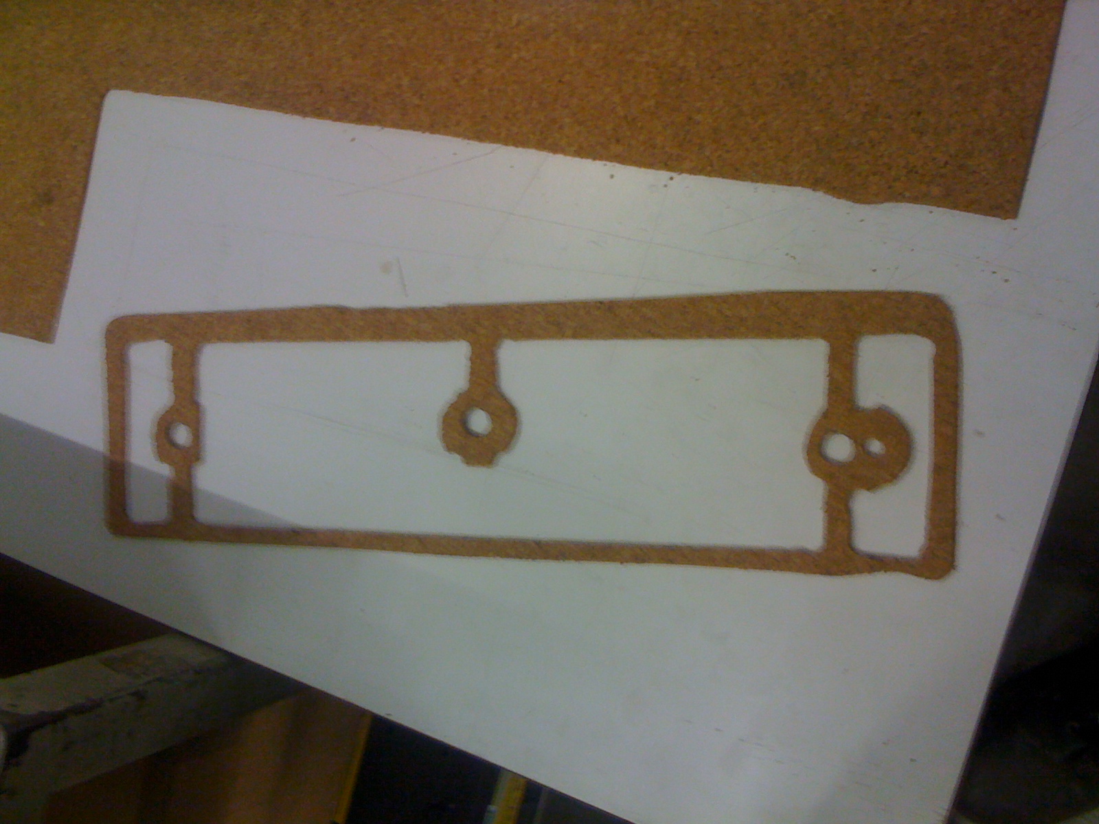

Maintenant tailler dans du joint liège, bonjour le cauchemar, il casse comme de rien, pour la Riley dont je parlais plus haut
Celui-ci j'ai dû le refaire trois fois
