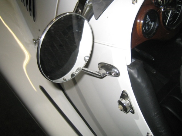

C'est par là, le seul repère c'est le bois derrière, et on le fixe avec des vis Parker.

La photo ne devrait pas m'aider pour la précision mais le repère du bois devrait m'être utile. Merci.
J'ai trouvé cette photo qui pourrait être une bonne base de travail. La pose du side-screen devrait aussi aider.
- Messages : 8816
Re: Où placer exactement le rétroviseur de portière ?
J0N45 a écrit :La photo ne devrait pas m'aider pour la précision mais le repère du bois devrait m'être utile. Merci.
Pour sûr, monter le side-screen et s'assurer qu'on voit encore derrière avec....
Il n'y a aucune précision exacte, les Morgan sont construites artisanalement et donc aucune n'est identique, même avec le bolide qui suit dans la "chaine " de montage et à l'époque de leur conception, les rétroviseurs extérieurs ne figuraient même pas au catalogue des accessoires.

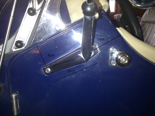

Voici ma contribution à la résolution de ton problème.
J'ai pris les mesures sur mon auto et il semble bien que mon modèle de rétro soit similaire à celui posé sur cette belle Mog Blanche intérieur rouge.
Si cela peut t'aider...

Ensuite, merci à TRUPI50, mais les dimensions qu'ils nous transmets sont valables pour un Morgan Tourer et plus récent, donc pas valable pour ton Roadster de 1979. C'est également pour cette raison que je t'ai pas donné de dimensions, je ne connais pas le rétroviseur que tu souhaites monter qui est forcément différent du mien et mon bolide de 1966 n'est peut-être pas aussi semblable que ton bolide de 1979.
Les seuls repères pour installer ton rétroviseur : le dit rétroviseur, ta portière et ton side screen.

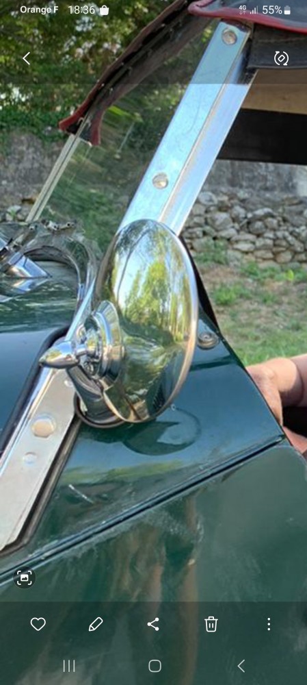

Idée pour celles et ceux qui ne veulent pas percer les portières....
Sur ma 4/4 competition de 69 il n y a pas de rétroviseurs car à l'époque ce n'était pas obligatoire en Angleterre. Ma mog etait fabriquée comme ca et c'est comme ça. Pas de rétro pare-brise non plus... rien, sauf un truc avec ventouse qui tombe tout le temps. Bref, on s'en fichait de qui etait derrière... oui au CT en France jai été obligé de baratiner mais le CT est passé deux fois sans retro. Ceci dit, vu ma vitesse et la vitesse de 2023, et taille des SUV, j'ai cherché une solution "par sécurité..." hmmm. Dans une vieille Mog il n'y en a pas bcp? Bref.
Percer me semblait risqué vu l'âge du bois, donc non. Que faire ? Poser sur les ailes avant. ? Bof pas très sport. Mettre des neufs sur les portes? moyen. Solution rapide : j'ai bricolé un support chromé et j'ai utilisé les boulons du support pare-brise. Et si i besoin je peux les retirer sans trous dans la porte ! Ça marche et c'est discret... et pas de trous dans la portière.
Seul probleme, quand on veut mettre les side screens ça ne passe plus. Pas grave, de toute manière je ne les mets jamais ! ... et si besoin, je les retire en 2 minutes.
